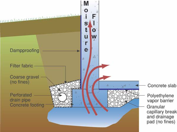

BLUEPUPIL - майстор
Не е даден наклона на терена, но съдейки по високото ниво на водното огледало, най-вероятно е близък до равнинния, освен ако на близо няма река, друг водоем или пък рядко срещаното явление на подприщване на водите от естествен глинен вал. Не искам да отчайвам автора, но ниво на водата в кладенеца от 1.5м. е твърде високо и се отразява доста неблагоприятно върху носимоспособността на почвата под основите. Дренажа към който се насочваш, е прилаган и изпитан във времето, но той работи най-добре като вертикална преграда отвеждайки най-вече водите които се движат хоризонтално- например слизайки по склона. Понижаващия нивото на водите дренаж е друга манджа и е много скъпа. Основния проблем остава просмукването на влага през пода и основите.
zz_stefanov - майстор
Това е една от причините нашите дренажи да са понякога да са неуспешни. Основите трябва да са отляти върху хидроизолация, но на село кой ти е мислил :)
BLUEPUPIL - майстор
BLUEPUPIL - майстор
На горните снимки е показан двустранен дренаж -от външната и от вътрешната страна на външните за сградата основи. Не съм виждал такова изпълнение да се прави у нас при плитко фундиране, каквото е при къщите, но си мисля ,че е по-издържанато решение. Също, у нас масово, дрениращия чакъл не се обвива във филтрираща мембрана, която не позволява в чакъла да попадат пръст, пясък и др. частици които с течение на времето затлачват дренажа и практически го превръщат в неработещ, въпреки отчаяните опити за отпушване, продухване и др. подобни.
Последна промяна от BLUEPUPIL на пет юли 14, 2017 11:59 am, променено общо 2 пъти.
Само не мога да разбера на последната скица, защо няма мембрана и от вън? Сигурно за да има какво да отвежда и вътрешната дренажна тръба :-D
