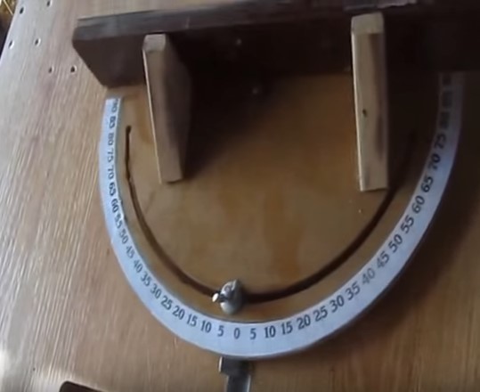

Колеги да не пускам тема специално . Търся си по-прецизен ъглов водач за циркуляр , нещо метално, разграфено да е . Отде да си купя? Нещо подобно на Incra V27 .
bimbaeco - майстор
http://www.rutlands.co.uk/pp+woodworkin ... ces+c14100
Провери каква е ширината на каналите на циркуляра ти преди да избереш модел.
На моя циркуляр оригиналната шина беше над милиметър по-тясна и хлопаше много. Направих си нова от мека стомана и сега е без грешка.
bulhomes2 - майстор
Гледам, че има по двайсетина лири и ако не ти се занимава - с тях ще ти е по-лесно. Аз си направих моя и е достатъчно здрав и точен. Признавам, че почти не го ползвам, защото с пендулите ми е по-лесно да режа повече детайли на размер под ъгъл. Нониуса съм го разчертал и принтирал на компютъра. Радиуса на нониуса ми е поне 10 см и ми гарантира точност до десети от градуса.

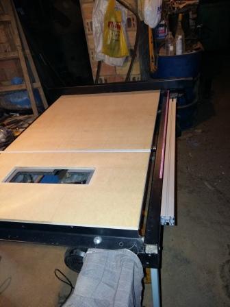

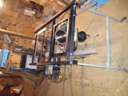

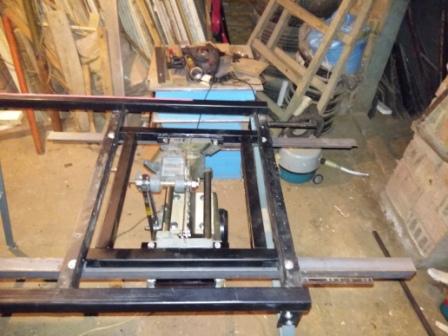

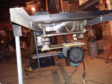

Ами нека покажа една машинка дет си я поскалъпих.
Преди време бях качил снимки на един ... да го наречем възел за циркуляр със ремъчно предаване, но за разлика от якорудските олдтаимери има и наклон на диска. Проблема беше че няма ос и шайби...... след доста чакане на стругарския кеф и доста чакане/ близо един месец на един МАЙСТОР-които го отсфирих и после два месеца при друг /... оста я имаше с някои недостатъци . И лека полека стана еи тва
