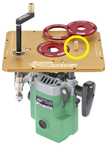

Някой може ли да каже това в жълтото кръгче какво му е приложението?

П.С. Тази жълтата втулка я използват за водене на материала по нея
