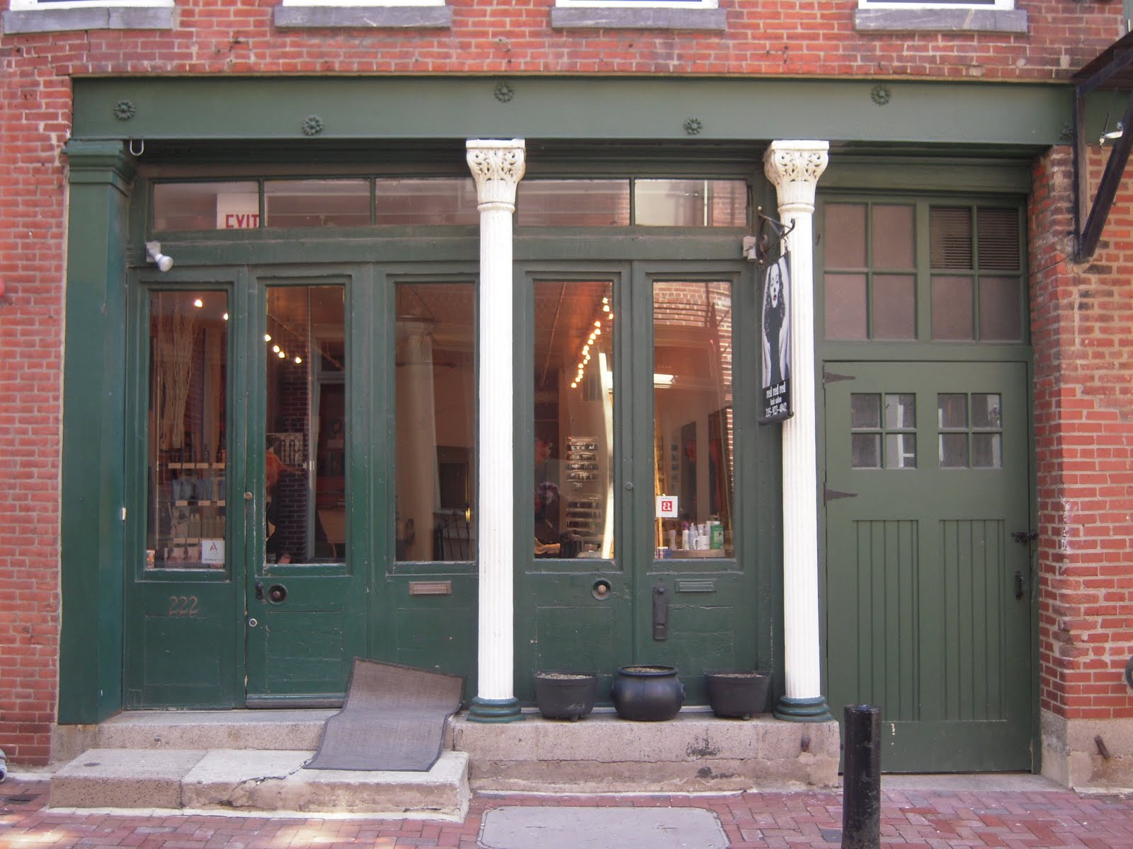

Hoвoceлckи написа:Мии малко зависи от мат'риалаВърху стоманени греди може да се направи тухлена или др. зидария, не е нужно да се дирят дървени греди с чудовищни напречни сечения.Лично бях изумен от подобно изпълнение като отгоре стените си бяха с тухли. В безпроблемното намиране днес на такава огромна греда, малко се съмнявам. А и аз не бих поел подобен риск за себе си, в днешно време, все пак

Hoвoceлckи написа:Това е твое си мнение (вероятно от позицията на прагматичен строител).Не е мнение и не е мое, а стр. реалност подчинена на законите на стр. статика и съпр. на материалите.
Hoвoceлckи написа:... но има колекционери, ценители на миналото, с амбиции да предадат историята на поколенията 1 към 1Ти остави тънкото минаване и дай дебелото, при което дървена греда с дължина 4м. и светъл отвор от 3.5м. носи тухлена стена от тухли единочки (защото ще се придържаме към автентичността, която не разрешава използването на по-късно измислените, олекотени елементи за зидане, като тухлата четворка например или блокчетата на Гечев) u с ширина 25см. Първо дай напр. сечение на тази дървена греда/греди и Второ дай отговор на въпроса, как гредата ще легне върху зидарията, така че да може да разпредели безопасно товара си на по голяма площ, без да повреди зидарията под нея?Аз им свалям шапка!В случая май по-скоро става ума за "тънко минаване", което не е реално, но що пък да не попита човек?
