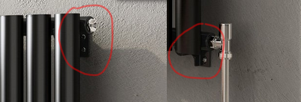

Лазаре много скромно.
Да надъхам песимизъм в оптимиста:
Може да е интересен на външен вид, но аз не виждам да има по-добра ефективна площ на топлоотдаване от оребрените алуминиеви.
Закачен е на собствените си конзоли (планки) за стената, а това дето излиза отдолу са тръбичките вход и изход на топлоносителя.
Този начин на свързване долу-долу аз лично не бих го избрал. А дори и твоята изработка може да се подобри, за да се получи горе-долу, обаче по диагонал.
В този ред на мисли, красота или ефективност - твърдо нйе на "статуетката с черните колби".

Оптимист ,купуваш радиатора ,след това майстор ще ти го монтира ,иска малко къртене , шпакловка и боя и си готов . уважавам хора които си позволяват всичко без значение колко и какво им струва .
- Мнения: 16263
Оптимистa написа:На снимката са входяща и изходяща тръба, а радиаторът е със стенен монтаж. Няма крачета.n_a написа:Опасявам се, че това не са крачетаИмам предвид крачетата на радиатора от снимката в Амазон, прикачвам
До колкото разбирам, има 2 варианта за монтаж, с тези крачета или висящо
Kozl ти го писа обстойно.
Разгледай си отново картинката, покани си майстор и го обсъдете

Кое не разбра от израза "това не са крачета"? Това са декоративни свързващи тръбички, но за целта тръбите ти трябва да са подведени точно под тях

Единствения вариант за монтаж е това
На въпросния амазон има и чертеж с размери и начин на монтаж
Ако толкова държиш на тоя радиатор вариантите са махане на монтираните вече куки, монтиране на новите крепежи които си идват с радиатора, разкъртване и подвеждане на тръбите за водата от долу, замазване на всичко разкъртено, боядисване на всичко замазано. Ако не ти е проблем да си причиниш това, и парите за тая хамалогия не са проблем - поръчваш радиатора, викаш майстор и си ти. Друг е въпроса и за ефективността на този радиатор съпоставена с някой "стандартен" добре оребрен.
Всъщност снимката със сивата стена от у вас ли е, или е само илюстративна?

Оптимистa написа:Имам предвид крачетата на радиатора от снимката в Амазон, прикачвамНищо не си разбрал, а аз не разбрах, кое ти по-аресва
И след като си толкова влюбен в картинаката послушай от съветите и ползвай услугите на специалист (аз не съм) да ти пресметне нужната ти мощност, за да има ефективност от този радиатор. Ефективност значи да те стопли, а не да го ползваш окачен за красота.
Аз пред ефективното и красивото - избирам първото. Ако имам начин и възможности съчетавам и двете.
Но в случая предполагам, че дължината на радиатора ще трябва да е по-голяма, всичко става по-скъпо и кантара натежава в посока нйе. Хората с възможности избират подово отопление. Нищо не се вижда, не пречи, а топли равномерно и навсякъде.

kozl написа: Този начин на свързване долу-долу аз лично не бих го избрал. А дори и твоята изработка може да се подобри, за да се получи горе-долу, обаче по диагонал.Този начин само на пръв поглед е долу-долу. На практика е диагонално свързване. Първото ребро служи за тръба, по която водата се качва горе. Пред второто долу има тапа
