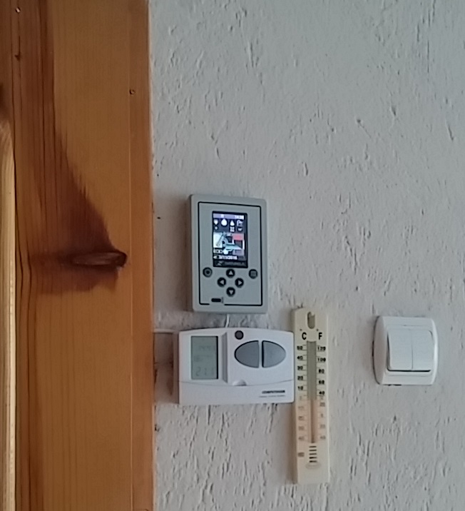

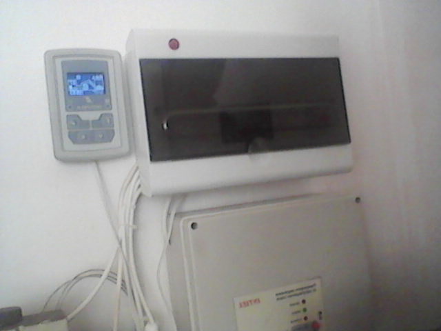

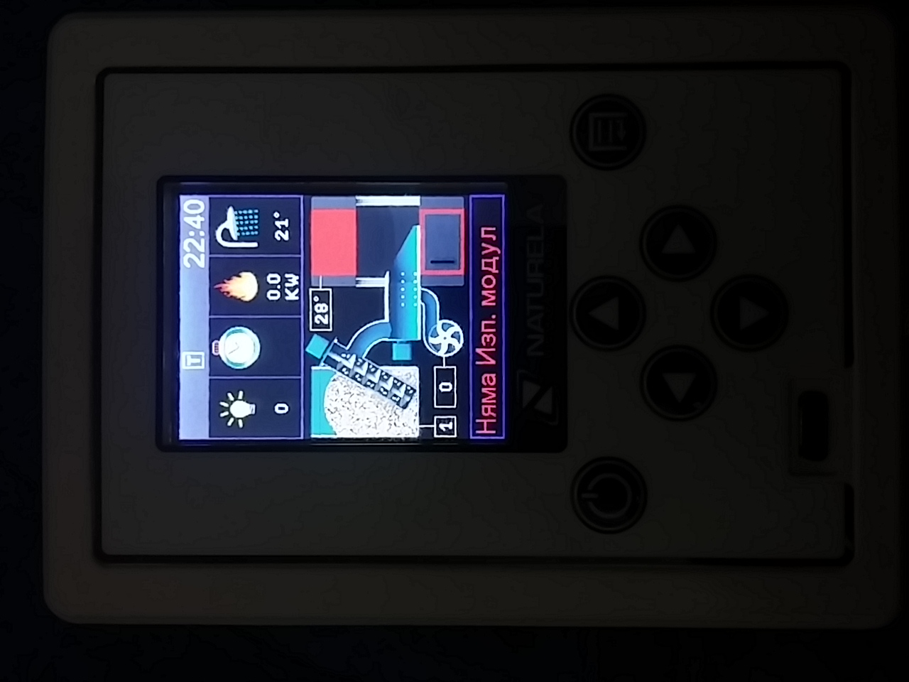

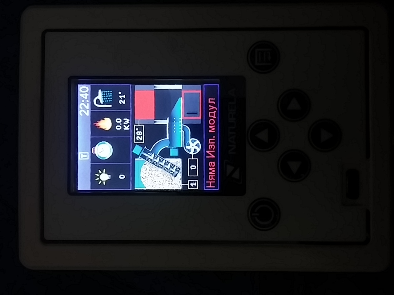

Реших да удължа кабела на дисплея, обаче дисплея светна и след малко изписа няма връзка с изп. модул??? Някакви идеи?
Трябва да копираш внимателно кабела.Обърни внимание как кримпваш буксите.Трябва да да са в различни посоки...
Вземи един кабел (къс от телефон например ) и го копирай правилно.След това прозвъни кабела с уред (за верига).
Това е ....Успех ! :2thumbs:
stefan33 - специалист
най-вероятно не са се кримпнали добре,утре ще го тествам с лан тестера, че сега не е при мен.
ако ги обърнеш не както трябва - въобще не светва.
Натурелата вече е до компютерма в хола!
А проблема -няма връзка с изпълнителния модул - се оказа от съвсем друго естество-кабела си беше наред.

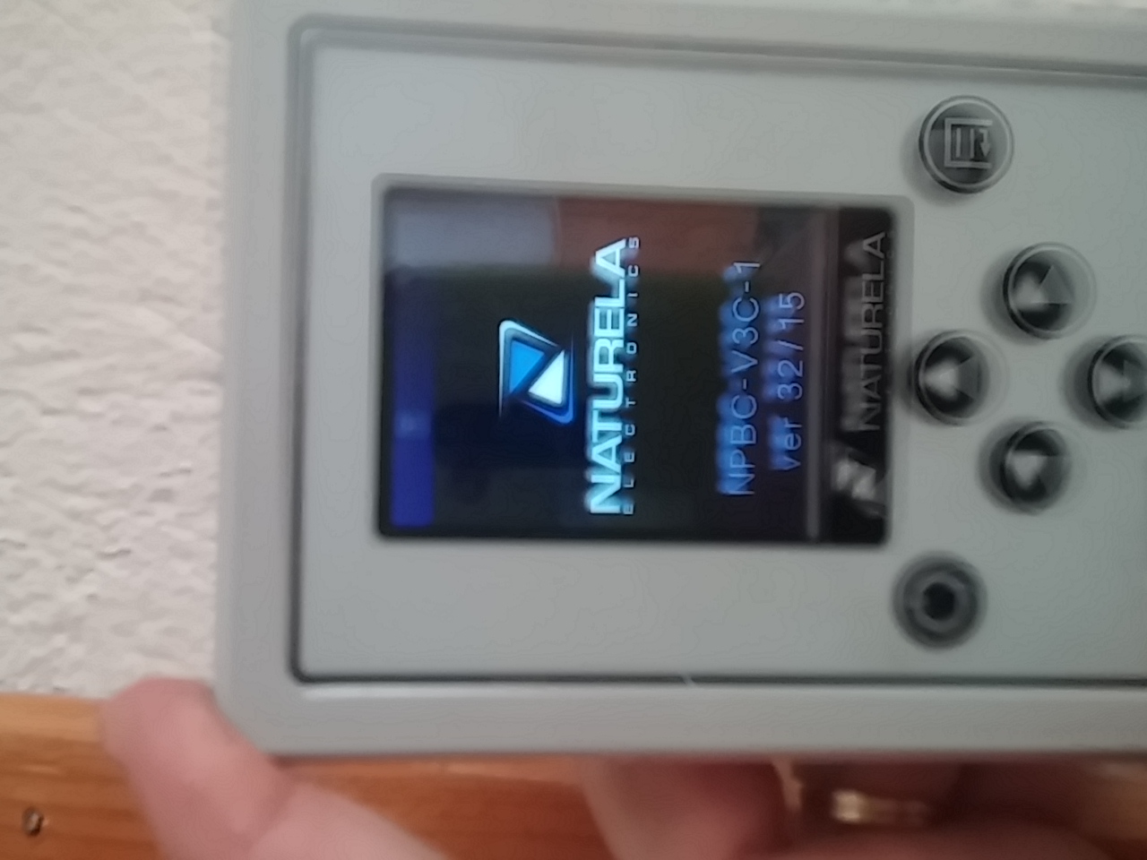

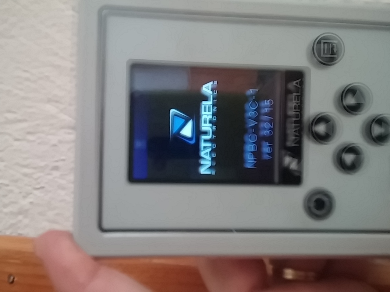

Мисля че трябва да е V3C за термостат, а паленето с таймер не е проблем.Има една готина опция при таймерите в новата версия - ако имаш настроен таймер примерно да забрани работата на горелката в 21 ч., а 10 минути преди 21ч стайния термостат подаде сигнал за палене таймера няма да разреши.
Вече с новата софтуерна версия 32/15.
