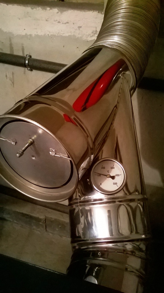

achmonek
- Мнения: 128
При мен с изолиран комин също няма конденз. Смятам, че там е основният проблем. Разбира се имат значение и фактори като: температура на димните газове, температура на водата и прочие. Някъде колегите бяха писали, че се получава най - добро КПД при Т* на димните газове 120 - 130 градуса. Е, при мен е така, остава само да не бъркам с мястото където поставих термометъра, ама то и друга възможност нямам. Успех
