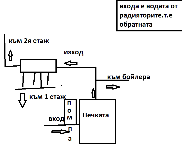

В къщата имаме печка с водна риза - парно. До тази година беше вързана да грее само 2я етаж и нямаше проблеми. Тази година я вързахме и на 1я етаж, като е направено подово отопление + 2 радиатора. 1-я етаж са 2 стаички по ~15кв/м и само в едната е подовото.
Като запалим печката загрява само подовото и 2та радиатора на първия етаж. До втория не стига топло, че даже не загрява и бойлера, който е на първия етаж при самата печка. Поне не разбирам, но мисля, че бойлера е вързан първи. т.е на изхода от водната риза има разклонение към бойлера. Системата смятаме, че е обезвъздушена. Помпа има и работи(thermostyle 25/40). Някакво Китайче ама вършеше работа. Самата печка си я направи дъртия и е смятана към 10kw(може и да греша). Прикачил съм някаква схема. На 2я етаж са 7 радиатора (140/60) и 1 лира в банята. Тръбите мисля, че са 18~20мм, дали проблема няма да е в тях? Проблема се появи като се върза първия етаж с подовото. Дали е възможно помпата да е слаба и да не циркулира водата като хората?
пп. Потърсих тема, но не открих. Извинявам се ако съм объркал нещо. Така изглежда помпата - http://marmag.bg/cirkulacionni-pompi-ths-25-40

Според мен проблемите са два при теб. Единият е вероятно замърсен воден филтър, или недобре подбрани размери на тръбите, а другият е че имаш:
Първи етаж: 2 радиатора, подово и бойлер
Втори етаж: 7 радиатора 600/1400, подово и лира
Аз доколкото знам панелните радиатори 600/1400 са по около 3 киловата. Значи имаш 21 киловата само от тези 7 радиатора. Другите консуматори не ги броя. Само дотук, за да вдигне 60 градуса в тях, печката трябва да бумти на максималните си 10 киловата.
Няма описание на характеристиките на тази помпа в дадения сайт. От обозначенията съдя, че е с присъединителен размер един цол и напор 4 метра. С тесни тръби й намаляваш напора и вече е 4 м само на книга.
Майстор ли ви привърза втория етаж или вие си го правихте?
Схеми не мога да разчитам. С два колектора ли си? Какъв размер са тръбите от изхода на водната риза, с какъв размер тръби захранваш колекторите?
2я етаж няма подово. И за киловатите не съм много сигурен. Изходите от ризата са на 1 цол. Колектори има и на 2та етажа. Дъртия сам си прави парната инсталация.

Тотално погрешно съм те разбрал. Днес не ми е ден #-o Значи сега сте добавили два радиатора и подово в едната стая. Филтъра провери ли го? Някой кран да си забравил затворен? Ти сигурен ли си че тази помпа се върти? Да не би да е блокирала от престоя лятото? А колко градуса на водата поддържаше горе-долу, така без много зор? Питам от любопитство.
Изходът на 1" е добре. Щеше да е хубаво да направиш снимки на тръбите от печката, през отклонението за бойлера, после до първия колектор, какво излиза от колектора, къде отива и после същото на горния етаж. От колекторите добре излизат там ... колко ... ти си писал 18, ама и 16 да са, щом до всеки радиатор отива тръба и е работило, значи това е добре. Pex-al-pex са сигурно.
Имам резервна помпа грундфос UPS 25/40 с 1/2 холендри и 1 цол присъединяване. Без грешка е. От старите с три ръчно избирани скорости по 25, 40 и 55 вата съответно. Това ако решиш да сменяш твоята и не ти се дават 180-200 лева за нова (истинска).
Значии... Домашните майстори били объркали тръбите нещо.. Сега са както трябва и вече има надежда, само трябва да се обезвъздуши..
Въпреки, че си мисля, че 25kw (толко е печката, така ми казаха.) ще са малко.. То и преди 1я етаж да стане с парно на втория по стаите(те са далече от колекторите) нагряваха по-слабо от тези в хола дето са близо до колекторите.. Пък сега ще видиме. По-зле от това да измръзнем зиМЪска няма да е.

Притвори малко крановете на по близките да остане топла вода за по далечните. Трябва да си поиграеш малко и ще балансираш. :partyman:
http://dox.bg/files/dw?a=e656241445
http://dox.bg/files/dw?a=f38b2e88bf
http://dox.bg/files/dw?a=9ea261972d
Снимката с крана е за бойлера тръбата. Качвам снимки щото пак не става. 1я етаж не може да пипнеш радиаторите...
