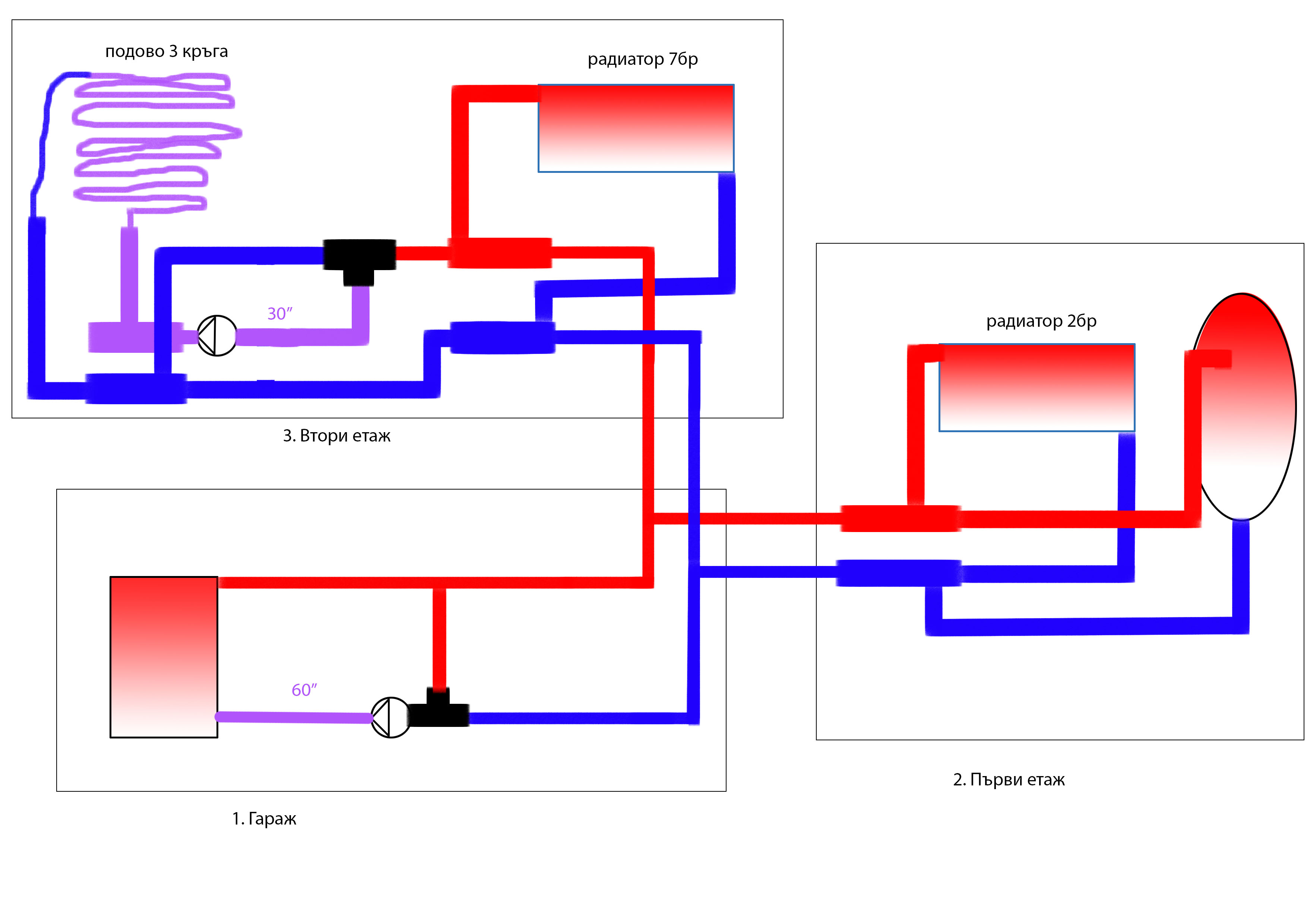

Чираче птав си не съм го видял. Филме за трипътника какво мислиш и добре ли е да правя за тази система?

Кога и колко ще е циркулацията през радиаторите остава неизвестно.

Привет, чета темата, но няма какво да напиша. Не, че е невъзможно да се балансират дебитите, но няма да е лесно и си изисква доста регулираща арматура. Трябва да се погледне на място и предполагам това ще го направи човека изградил системата.
