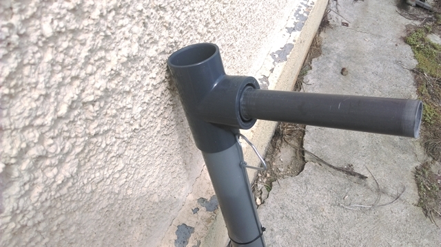

Krass написа:[youtube]http://www.youtube.com/watch?v=UGmlTClBhfQ[/youtube]Ами второто приспособление е абсолютно същото като първото,само че на второто дръжката е единична тръба, а лопатките долу са шарнирно захванати за нея и затворени от пружина/и.Отвън по тръбата вървят две жила,които се опъват от "спусъка" горе в ръкохватката и отварят лопатките.Щом отпуснете "спусъка" жилата се отпускат и лопатките се затварят.Това позволява работа с едната ръка,а другата е свободна за зареждане на разсад в приспособлението
Направих го и днес посях доматите. Върши работа. Но това ми е сега в главата, че пипера чака. Лошо се вижда, така че ако някой има повече инфо...

koveslav написа:A сега ми кажи къде да сложа пружината, която събиралопатките.Krass написа:[youtube]https://www.youtube.com/watch?v=UGmlTClBhfQ[/youtube]Ами второто приспособление е абсолютно същото като първото,само че на второто дръжката е единична тръба, а лопатките долу са шарнирно захванати за нея и затворени от пружина/и.Отвън по тръбата вървят две жила,които се опъват от "спусъка" горе в ръкохватката и отварят лопатките.Щом отпуснете "спусъка" жилата се отпускат и лопатките се затварят.Това позволява работа с едната ръка,а другата е свободна за зареждане на разсад в приспособлението

Това "А кажи" не звучи баш колегиално,ама карай!
Вероятно на оня пич пружините са винтови около осичките,но те са трудни за изпълнение.Опитай да прекараш две пружинки на опън от лопатка до лопатка,под осите на които лагеруват лопатките, в зоната между тръбата и лопатките.Там няма какво да ги закача.

Stefan_62 написа:Тези лопатки ти ли си ги прави или са закупени от някъде, много професионално изработени изглеждат.
Ламарината е от стар плот за готварска печка с 4 котлона.
