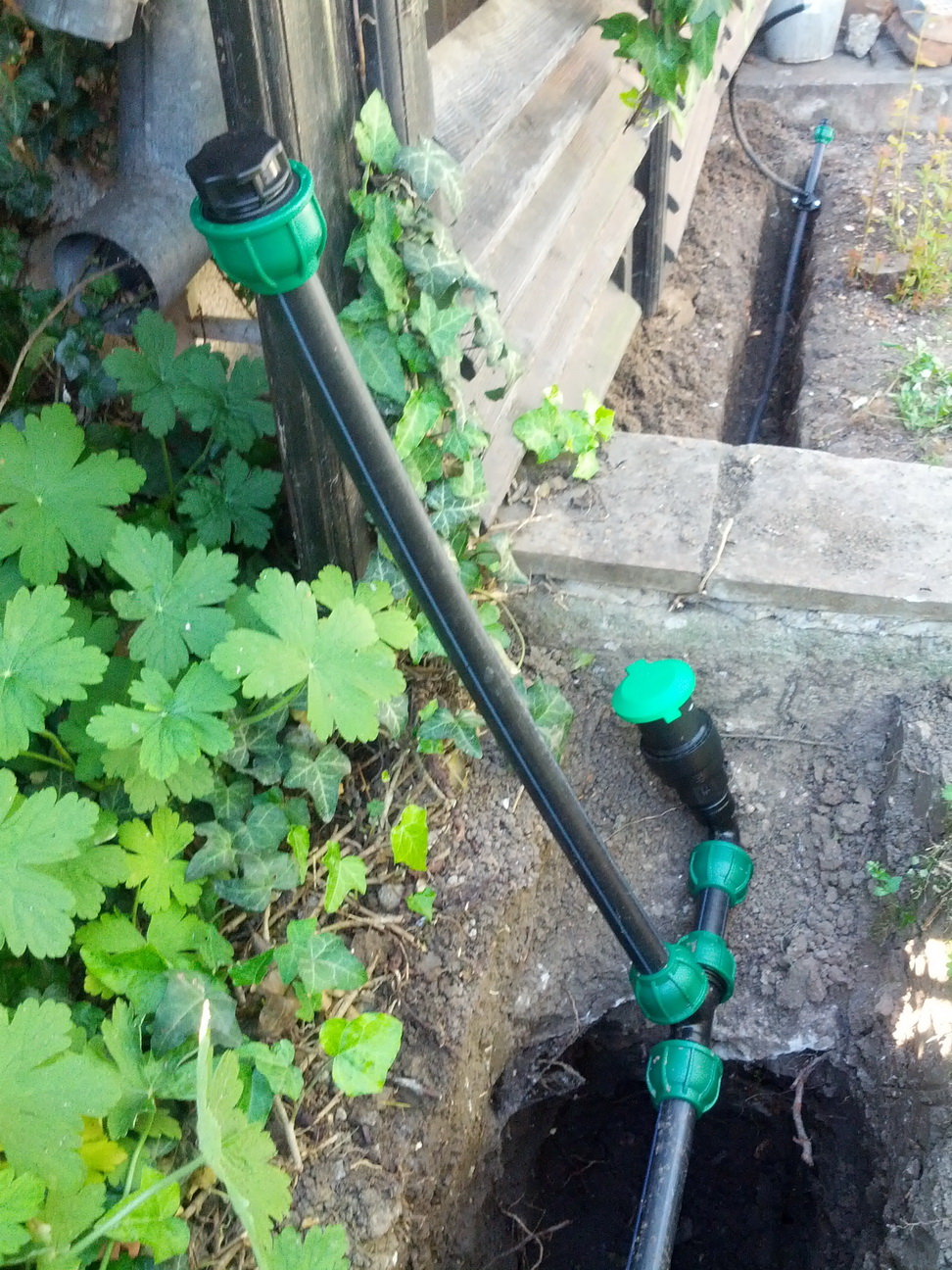

shaxa написа:Какво представляват тези дренажни клапи и къде се монтират?http://napoqvane.com/rain_bird_16_a_fdv_end_flush_valve
[youtube]http://www.youtube.com/watch?v=uQC-B67ePJI[/youtube]
borkata99
- Мнения: 295
Показали са ти вече............
Избираш си възможно най ниското място на всеки кръг и се монтира на магистралата по същия начин както разпръсквача, но наместо маркучето за него, на водоземната скоба навиваш дренажната клапа. На клипчето са подложили трошени камъни, аз съм слагал филц 10 мм. + мозайка.
Идеята е след като магнит вентилите затворят и налягането падне под определена стойност /мисля че беше 1,3 at, не съм сигурен/ дренажната клапа отваря и останалата вода от магистралата изтича в земята. По този начин се гарантира че в тръбите нямаш вода - удобно е за зимата, не се занимаваш да изпразваш системата.
Ако не ти се занимава с монтаж на дренажните клапи - трябва всяка зима да си надуваш с компресор системата и да изпразваш и магнитвентилите за да не стане беля и да ти текнат на пролет.
Още една идея от мен...................
1. ако имаш няколко кръга и всеки се захранва от отделен магнит вентил, преди всичките е хубаво да имаш един главен, който ще работи с всеки кръг по отделно - така след като системата изключи и не работи, под налягане ще е само главния. ОК ?
2.. сложи си и на няколко места "хидранти" - много са удобни, ползват се непрекъснато.
3. остави си една магистрала за "капково".
