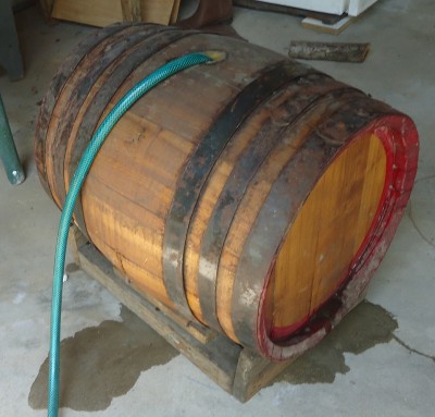

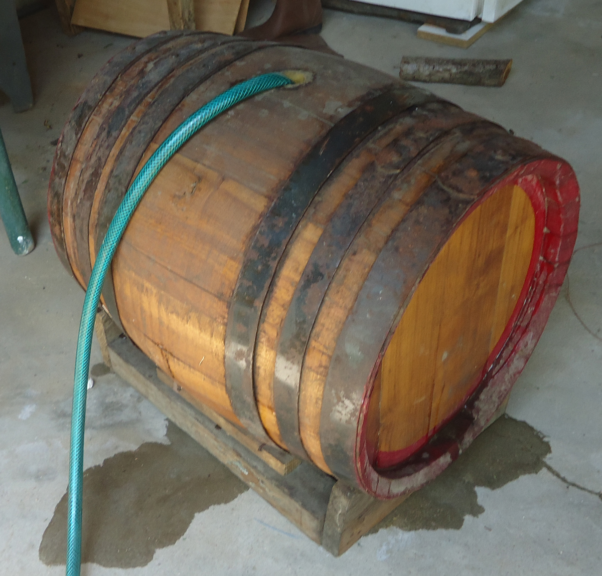

Слагаш обръчите/предполагам ,че ще влязат сами,и даже ще падат/,пълниш с вода и като се постегнат,ги набиваш. Съмнявам се обаче,че ще се уплътни. Ще трябва да се уплътни с папур / то си има и друго име,ама не се сещам сега/,ама това вече си е за майстор-бъчвар!

Набий обръчите леко-не до откат. Първо пусни течаща вода да се облее отвътре и от вън буренцето за около час. После изпразни и го попари с вряла вода. След като се е закиснало(намокрило изцяло) донабий обръчите, бавно и равномерно да слизат. Нека си стои закиснато още известно време 5-6 дни. После разтвори сода бикарбонат 4-5 пакетчета и налей в бурето за да го измиеш. Бурето трябва да седи винаги пълно с поне 50% от обема му с ракия. Иначе ще се повтори сегашната ситуация, а и на хладно в мазата

За съжаление бъчонката май не става. Има две спукани дъски, които май нямат оправяне. Вероятно ще се превърне в кашпа или някаква друга декорация.

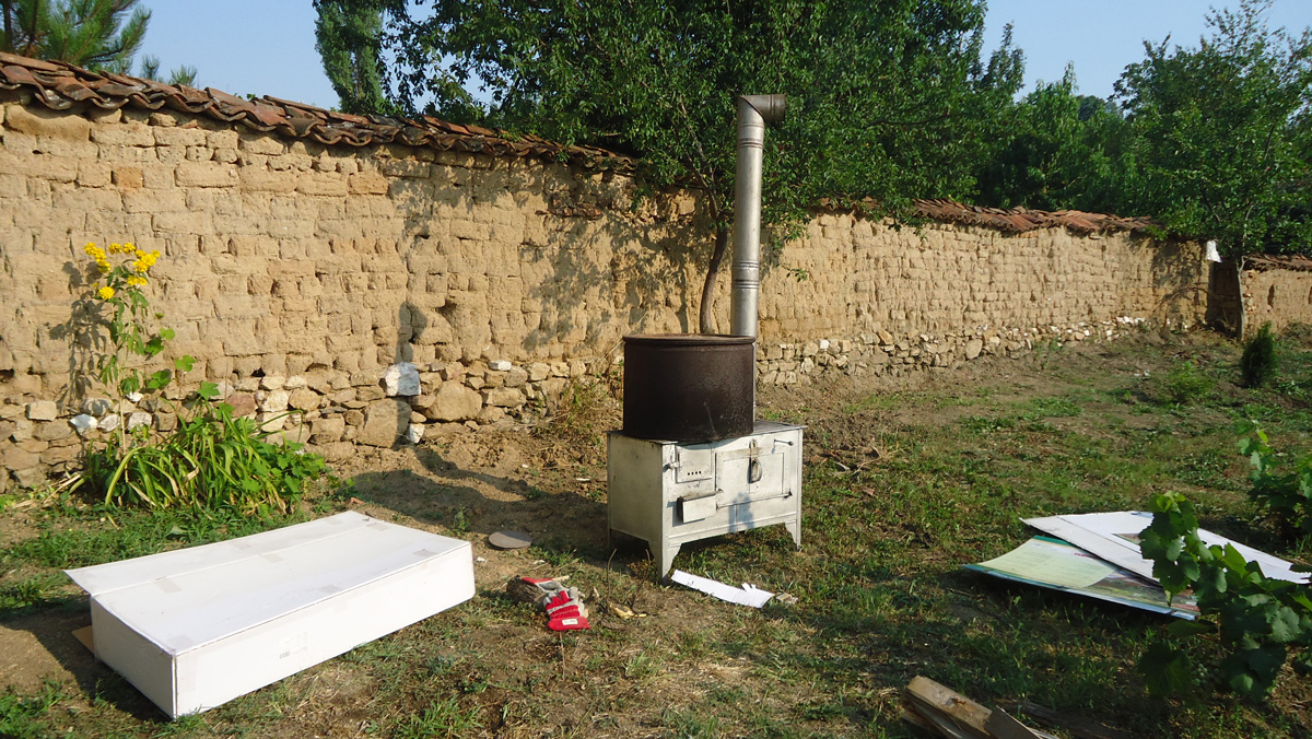

Започнах разчистването на долната стая, печката се оказа идеална за домашната консервна фабрика.

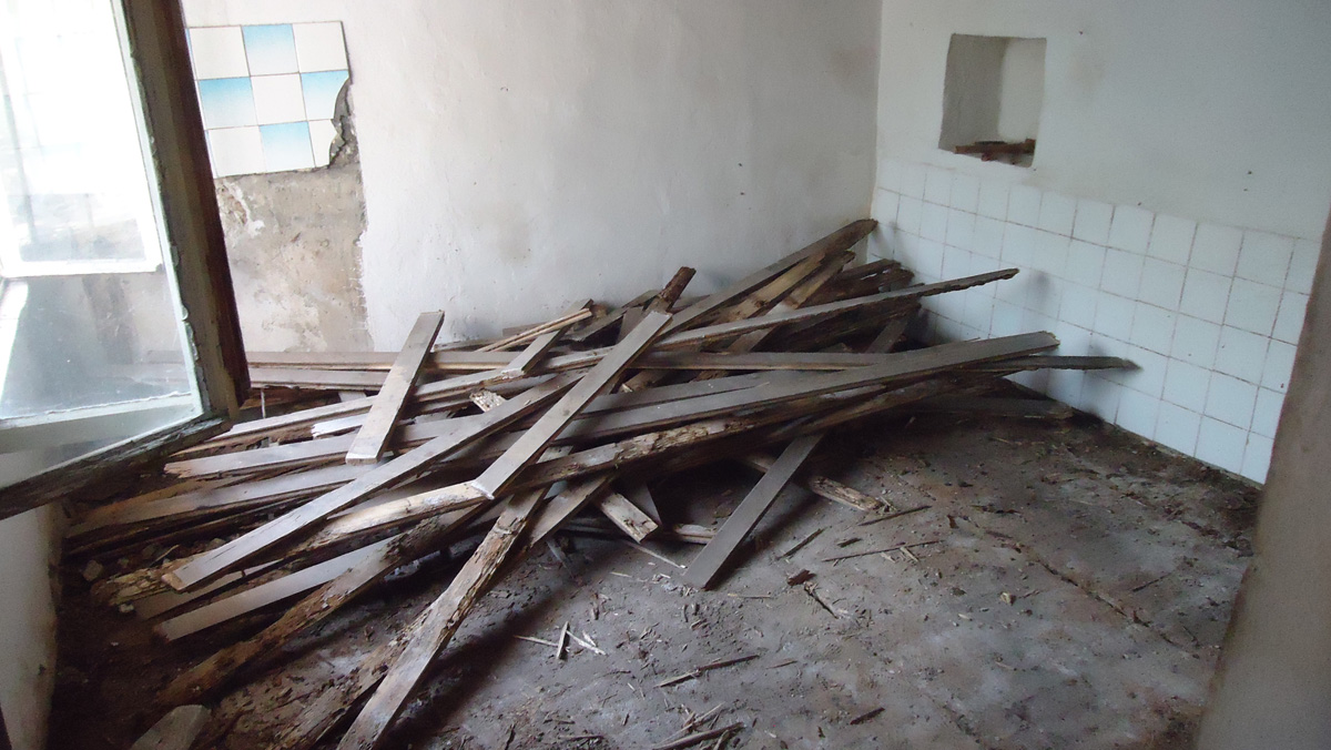

Изгнилото дюшеме е премахнато, на негово място ще има гранитогрес имитация на дъски. Виждам голям зор с премахването на плочките, отворен съм към всякакви идеи как да ги сваля по-лесно, дори с перфоратора е голяма хамалогия. Други идеи които приемам е за пода, нужна ли е предварителна обработка на бетона или директно да се слага гранитогреса?

Дръпни една шпакловка с СМ117, изчакай 24 часа и лепи новите плочки върху старите.
Има разни грундове или бетон контакт, които съм ползвал, но само за 2 плочки за прага на банята. Вече една година са си на мястото, но това е изключително кратко време, за да се провокира издържливостта.

Leon написа:Не бързай да хвърляш бурето.+1
chapara каза 5-6 дни. Изчакай 10 дни, дори 2 седмици и доливай.

khrist написа:За съжаление бъчонката май не става. Има две спукани дъски, които май нямат оправяне. Вероятно ще се превърне в кашпа или някаква друга декорация.Ако не става ето идейки
