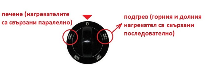

Според мен, бъркаш кое е положение 1 и кое е 4.
Аз от снимките на печката не мога да позная кое 1 и кое 4. Символите не ми подсказват особено.
Може да я сложиш само на горен нагревател и да прецениш дали нагревателя загрява повече - трябва да стане видимо поне малко "червен".
А случайно да не работи на някое от положенията?

Той Илчо хвана нанякъде, но да се доуточня ... Нашия класически пет степенен ключ е препоръчително да се върти обратно на часовниковата стрелка: "0", "1", "2", "3","4", "0"... При фурната съответно "1" е въпросната слаба степен.
позиции на петстепенен ключ.jpg (33.1 KиБ) Видяна 2799 пъти

Илчо Илиев написа: Тая печка я имам от нова и наистина е поне на 25 г, обаче, за тези години е ползвана съвсем малко, седя захвърлена в килера,но сега и дойде реда,а се магарясва...иска пенсия....Дали тук не е заровено кучето?
1. Може да има ръжда по свръзките.
2. Може наистина де е включена в режим подгряване.
Тогава може печката да си работи, но устройството, което я командва, да не е на ясно какво прави.
Наистина тези печки са с много просто устройство и няма какво да им се развали. От 1988 година имам Терма 40 и от 15 години се експлоатира на село. До сега нищо не е пипано по нея, защото като я купих преди 27 години, я разглобих и след като почистих до блясък всички съединения, ги стегнах и до ден днешен не иска да се развали.

Относно превключвателя,4 степенен е,без положение ''подгряване'',въртя го на дясно....абе не съм чак толкова тъп и имам елементарна представа,за това пуснах тая тема,че всичко изглежда ОК,но....
