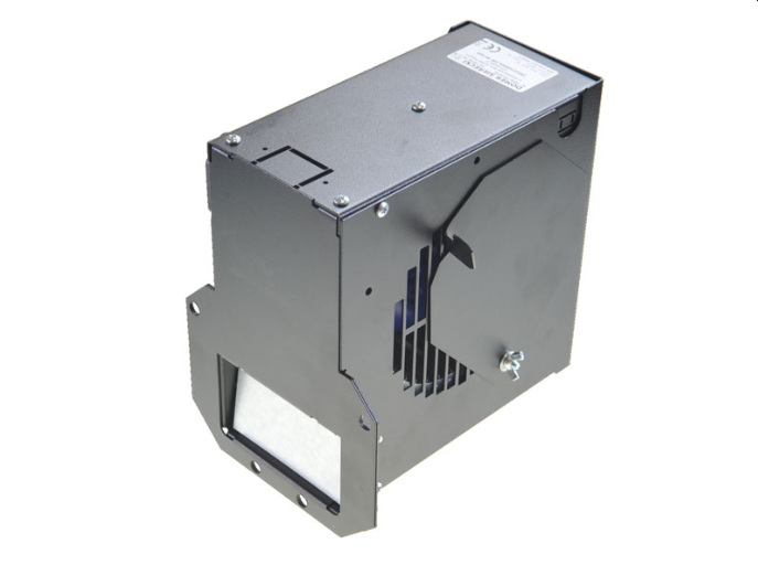

s_s1 написа: някъде четох, че горивото без подаване догаря не в горелката, а вътре в шнека и го нагрява, което също не е полезно и му съкращава живота.Затваряш клапата на вентилатора преди изключване на котела. Тлеенето не може да стигне до шнека без и преди да изгорят костилките в горелката. Можеш да пробваш. Нищо няма да му стане на шнека, ако до костилките не достига въздух.
s_s1
- Мнения: 495
6osi6 написа:Коя клапа, на кой вентилатор?s_s1 написа: някъде четох, че горивото без подаване догаря не в горелката, а вътре в шнека и го нагрява, което също не е полезно и му съкращава живота.Затваряш клапата на вентилатора преди изключване на котела. Тлеенето не може да стигне до шнека без и преди да изгорят костилките в горелката. Можеш да пробваш. Нищо няма да му стане на шнека, ако до костилките не достига въздух.
2-3 дена не бях палил котела, бяха добри температурите навън. Събота беше топло, вечерта заваля дъжд. Температурата вън спадна до 10С. А в неделя сутринта беше 1С. Запалих котела на дърва, за да почистя двора от клонки. Но вечерта в неделя отново продължи да е студено. Явно лятото отново се отложи. Напълних бункера отново и го пуснах на автоматичен режим. Тази сутрин темп е 6С, слънчево е, но духа студен вятър. Както писаха колегите до май си е отоплителен сезон.
6osi6
- Мнения: 1416
s_s1 написа: Коя клапа, на кой вентилатор?Аз съм с Klimosz. На вентилатора има две клапи. Една външна, с която се ограничава въздуха ръчно, и една след вентилатора, която се отваря само когато е включен, но тя не притваря плътно.
Не знам как е при котлите Kostrzewa
