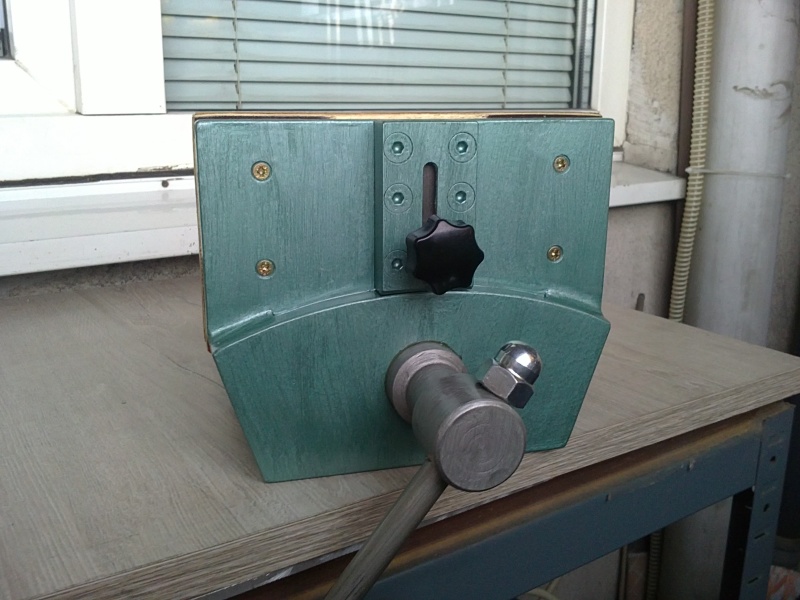

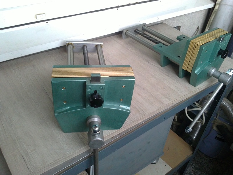

Тая седмица довърших двете нови менгемета, но вече с изваждащ се зъб. Ще кача оцелелите снимки от телефона. Другите снимки от процеса на работа не оцеляха, налази ми компютъра някакъв вирус дето кодира файловете и всичко замина при преинсталацията. :axe: Добре че не може да заразяват информацията на хартиен носител . :)
Зъба е от 20х10мм стомана 45, закрепването реших да не е със заварка, а с усилени винтове със скрита глава. Заварката там щеше да изкриви много предната плоча.
ZEDYCUS - майстор
Още някоя друга снимка. Винтовете нарочно ги сложих несиметрично, средния максимално нагоре. При натиск да издържи горния край на държача. :partyman:
