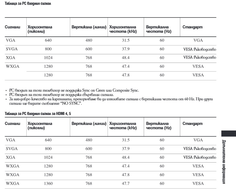

Е ами защо не си четете "книжките" към телевизорите преди да задавате такива въпроси?
Четенето още никой не го е отменил. Още повече че веднъж вече съм ви отговорил.
http://forum.napravisam.bg/forum/viewto ... 96#p667350
Разбира се има хора които ви дават празни надежди. Но пък те не са много наясно с тази материя.
Дето няма да стане.jpg (104.02 KиБ) Видяна 1908 пъти
Някъде да виждате нещо повече от 768? Няма и да видите в тези малки 32"-ови телевизори и то стар модел.
Наистина съжалявам но няма какво повече да добавя. Предполагам и друг не би могъл да добави.
И златен кабел да му сложите, все тая.

sasi4 написа:https://www.youtube.com/watch?v=b7-ar-NKPhs Ето снимах клип точно какъв е проблема.Е ама ти се .... ос...а. Нима очакваш да му пуснеш 2560х1600 ?!
Първо върви на "Разширени настройки" и му сложи честота 60 Hz, даже ако има можеш да пробваш с 59 или 50.
След това сложи разделителната способност на 1280х768. Би трябвало да работи. И няма да ти е "смачкан" образа
Можеш да пробваш и 1366х768 - което е точно разделителната способност на телевизора ти. За нея пише че само по HDMI може да се прекара, но аз мисля че ще мине и по VGA.
В заключение: Не трябва да надвишаваш нито един от параметрите:
1366(1280) хоризонтално
768 вертикално
60 Hz
Иначе - черен екран за 15 секунди.
