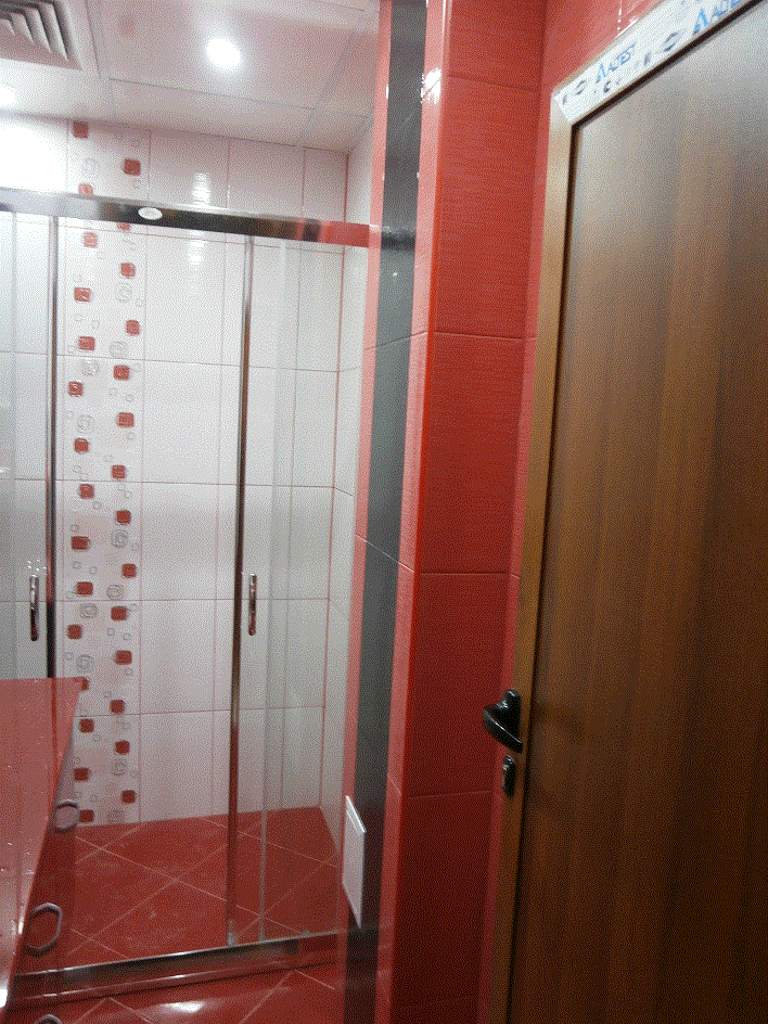

Вемай 12 V. Съображенията ми са две- от гледна точка на безопастността- все пак е баня и ще е влажно, а и са много по-надеждни от 220 V. 6 броя са твърде много, у дома в банята са само две и светят достатъчно, жена ми бродира в хола
, ама като си ги предвидил толкова- слагай 3 W. От някой магазин или сервиз за видеонаблюдение си вземи импулсен адаптер 12V/2-3A за да нямаш проблеми. Боклуците, които продават със светодиодните лампи изкарват ден до пладне. Идеята ти с ревизионен отвор, през който ще можеш да подмениш я захранване, я нещо друго да направиш е добра. Аз в коридора съм организирал нещата така, като съм напускал още куп жици с идеята по-нататък да направя разни неща и всичко е събрано там.

Общо взето днес пробих дупките взех от бриколаж някаква крушка диодна около 9лв с 2 год гаранция студено бяло
, отидох пробвах да я включа що годе добре свети само на крушка 220В но като я облека с тази луна която по горе споменах че съм купил светлината се намали пъти повече, явно ще трябва да търся друг модел луни да не са с матирани стъкла, иначе трябва с допълнително фенерче да си светя
