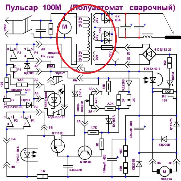

Оу, за това нямам идея (кое е първичната страна). Мислех, че се разбира от снимките, ма май не. Петте степени отиват в различните намотки на трансформаторите (3 и 4 снимки).

По-тънките или по-дебелите? Моя боб показва, че тези изводи са на вторичната и с ПЕП май няма да стане. Какво ще кажете за щепсел (триполюсен) и съответно пет такива контакта. За дискретност можеш да ги монтираш в кутията, а на капака - само отвори.
Е ами не се разбира добре. По принцип промяната на заваръчния ток се прави с превключване на намотките в първичната страна на трансформатора.
Има и други начини разбира се. Ето една схема където се превключва първичната страна. Тя е монофазна. При теб би трябвало да е подобно.
Само дето се превключват по подобен начин и едновременно и на трите фази първичните намотки.
Както се вижда вторичната отива направо към диодите без да се превключва.

Я да метна една леща и аз :lol: предвид снимките май превключва вторичната намотка.

Като гледам 1-ва и после 5-а снимка, ми се струва че трите жици дето излизат на предния панел за свързване към различните степени, излизат от трите извода на ларионов (изправителя).
Това означава че се превключва вторичната. Калпаво изпълнение, ама може и да е факт.
Като допълнение за новите гадаения - на първите две снимки се виждат изгаряния или стапяния от прегряване - лоша връзка.
На първа фаза(най-лявата) - трета степен, на втора фаза - втора степен. Та може на някой да му е хрумнало да превключва вторична?
Все пак по тези снимки и оскъдното описание - толкова.
