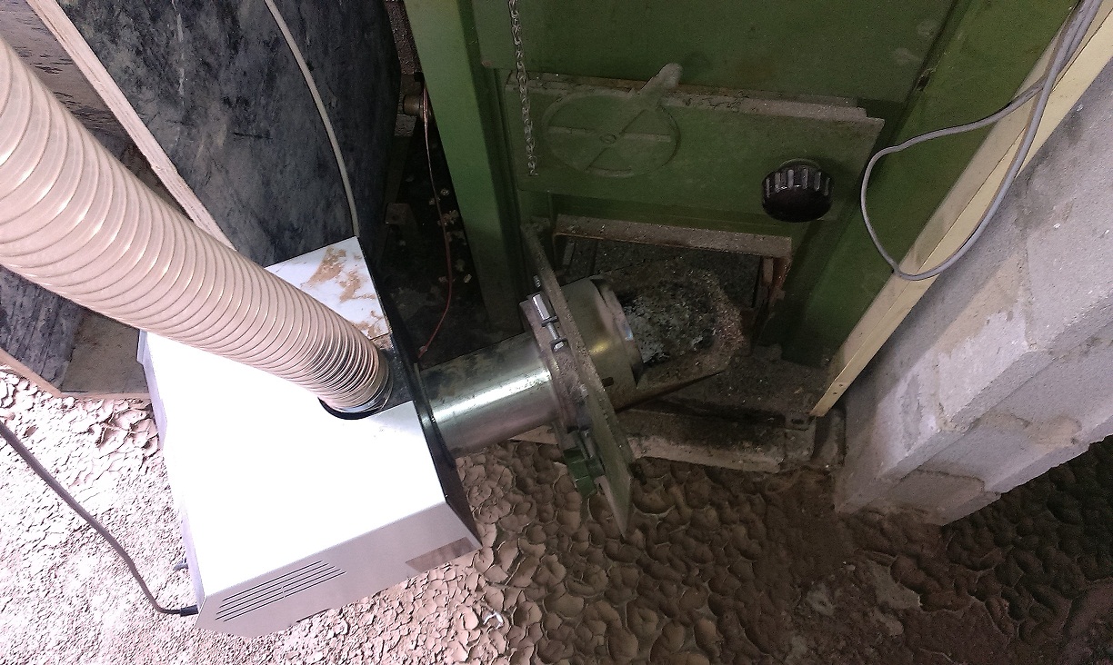

LazarGanev
- "Велик майстор"
- Мнения: 15074
Горелката не е най-компактната - от челото на вратичката до щекерите на шнека и захранващия кабел е към 45см
ПП. следите от наводнението не са изчистени докрай
