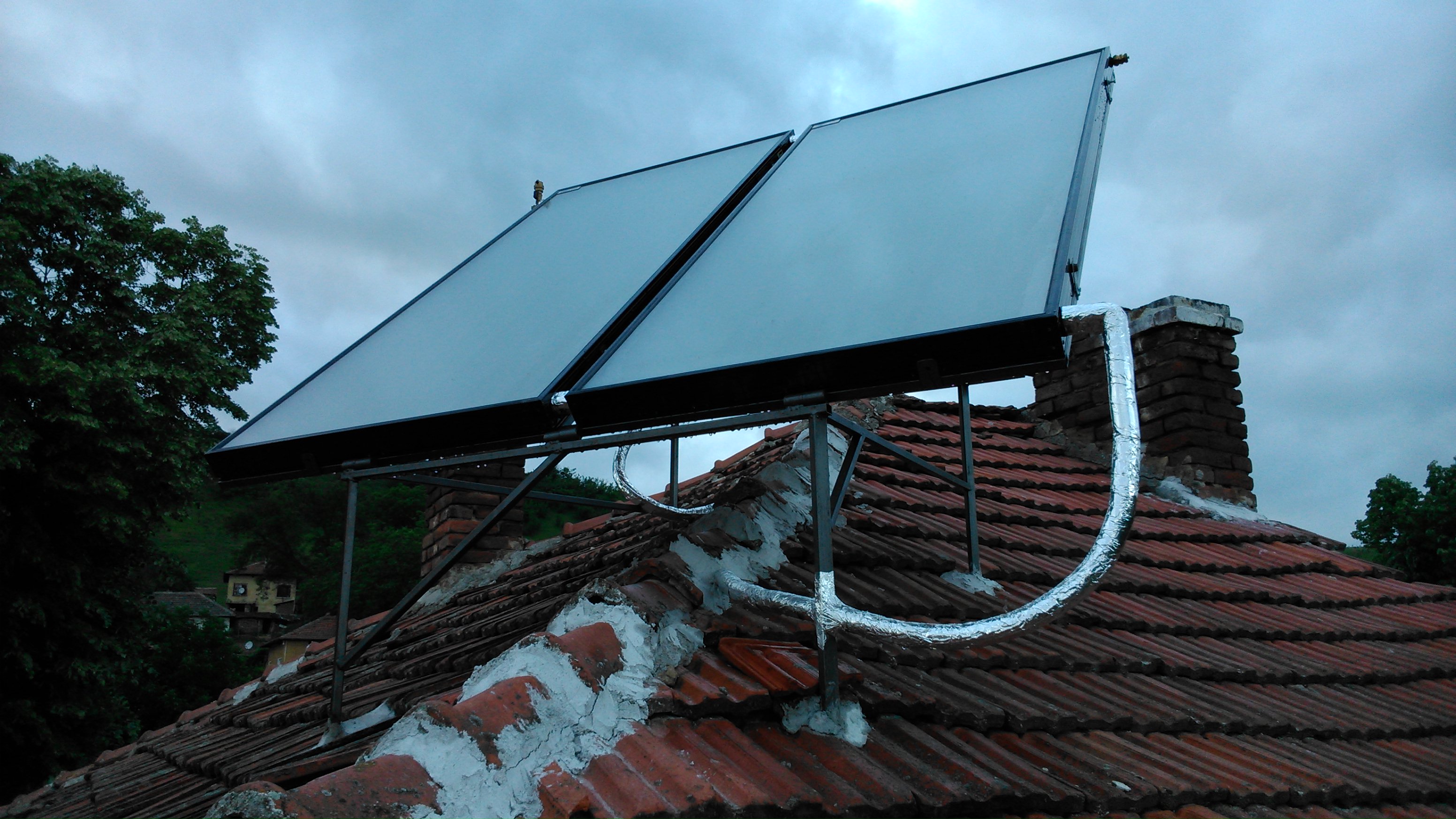

Няма голяма разлика между производителността м/у плоските и вакумните!Тук в реялно време се показва какво се случва!На всяко кликване на реда над мнемо схемата/снимката с колекторите/ се обновява информацията .Човекът казва ,че двете системи са максимално близки по капиталовложение/цена/! http://blog.heatspring.com/which-is-bet ... ollectors/

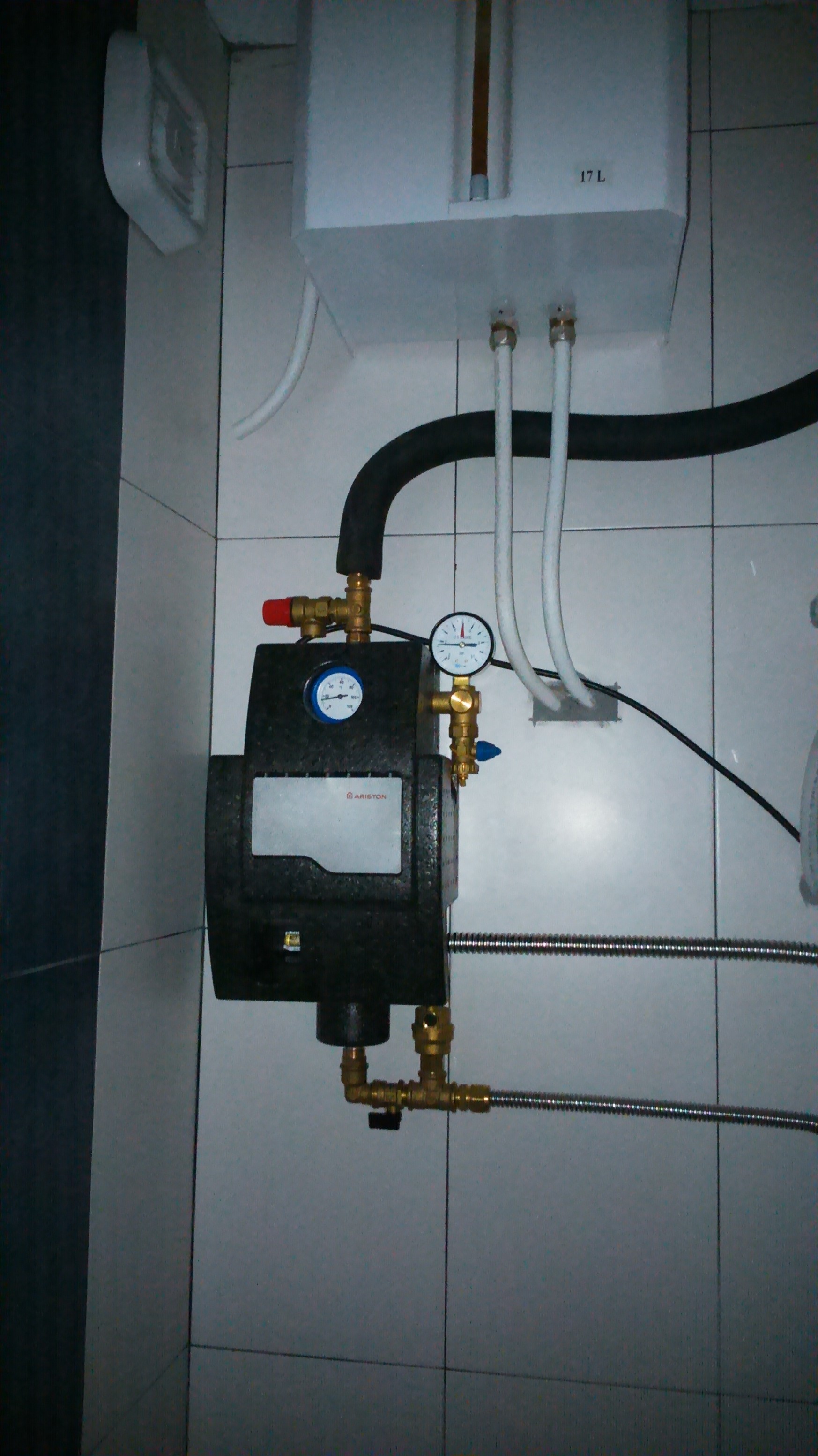

Добре си му намерил място, но е неправилно вързан РС. Трябва да е от горната страна на помпата, до предпазния клапан.
