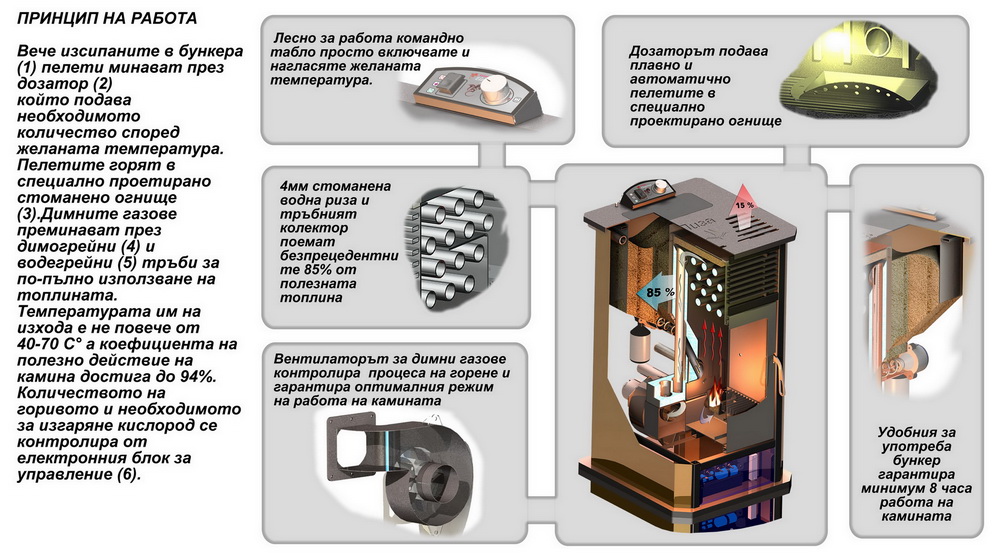

naskov написа:Моята препоръка е направо един Peletherm, но ако трябва задължително първо да минеш през дърва виж това: http://www.termoproektstroi.com/Photo/O ... 0FL-P.html
Преминаването от дърва към пелети и обратното става за минута.
Не правете тази грешка на котел проектиран за дърва да слагате пелетна горелка!!! Причина: той е проектиран за дърва и камерата му е направена така че жарта която има голяма разгърната площ да контактува със стените!!! При пелетната горелка иска дълъг път на топлообмена/ димогарни тръби/ . Тогава котела е ефективен!!!
