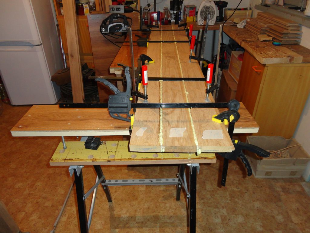

Днес поработих малко, занимах се с касата на вратата.Нали съм все наопаки :lol: , реших касата да е плътен дъб, широка 30 см, колкото е дебелината на стената, където ще се монтира вратата.Днес напаснах паркетините на двете надлъжни дъски на касата и залепих едната страна.Сега съхне.Утре ще залепя другата.
Тани - модератор
Браво Еди! Чудесно оползотворяваш инструментите си. Страхотно се справяш. Виждам, че лепиш с полиуретаново лепило. Съхне бързо и раздува, но дали е достатъчно здраво? Какви са предимствата му пред „белите” лепила подобни на С200?
EDI - майстор
Старая се да ги ползвам :-D :partyman: Здрава става сглобката, само дето изисква добро пристягане на елементите и да няма големи хлабини между детайлите.За предимства в здравината не може да се говори, но после много лесно се отстранява излишното лепило, шлайфа се много добре и лесно и не създава петна при лакирането.
Тани - модератор
Мен точно лакирането ме притеснява. Разредителя на полиуретановите импрегнатори, грундове и бои, идеално разтварят и лепилото.
