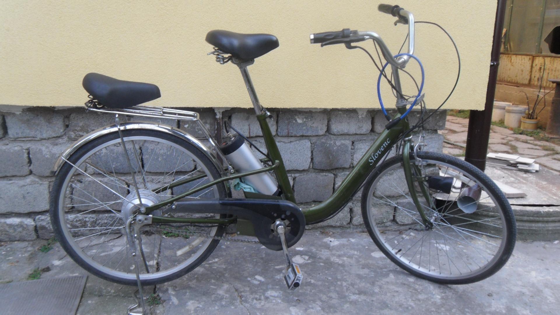

Ето ме и мен в клуба!
Събрано от старо колело в продавалника и литиева батерия 36 волта 9Ah втора употреба пак от там. Като цена се получи по-ниска от най евтиният кит на бг пазара.
Много съм доволен, върви с лекота. 19.5 кг е колелото и 2.5 кг батерията. Аз съм 105 кг возя и детето. Не е от най-бързите (около 25-28 км/ч) но на мен повече и не ми трябва,защото си го карам за кеф и разходки дори с наполовина по-ниска скорост.

На Шоп само едно искам да му препоръчам-направи някакви степенки,за да може детето да си държи краката там ,защото както няма предпазители на задната капла ,е възможно без да иска да си пъхне крак там и става много ,ама много лошо ,виждал съм го като малък ,как един мъж возеше детето си и стана този сакатлък ,чак кокал се виждаше !
