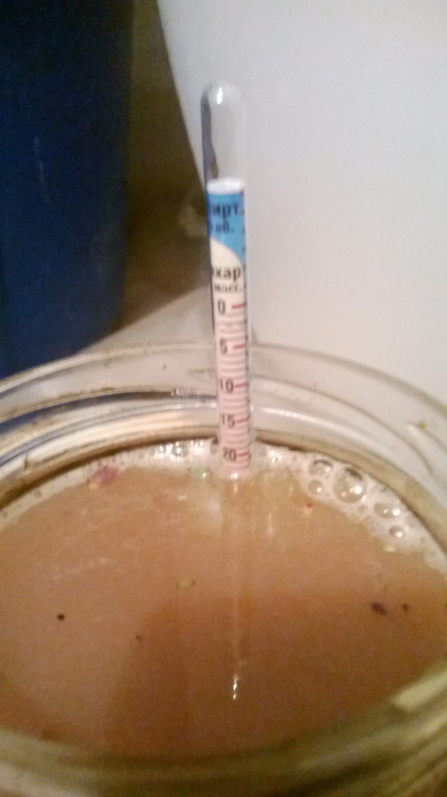

Ба го у гроздето. Вчера го смлях - таман 23% захарност. Сутринта меря - 25%?!? И все точа от канелката - демек малко филтрирано. Тая вечер - пак 25. В книгата пише в никакъв случай да не се разрежда с вода, ами с по-нискозахарно грозде. Ма няма отде, та тъй ша е. Или да го разредя, а? В агроаптеки ли се търсят шибаните дрожди и съпътстващите ги серни истории, та дано потръгне да ври?

bulhomes2 написа:Ба го у гроздето. Вчера го смлях - таман 23% захарност. Сутринта меря - 25%?!?Сутринта вече нищо не можеш да мериш. Два часа след смилането и захарността започва да пада. Няма начин да се вдигнала захарността до сутринта. Има две обяснения - неправилно мерене първия или втория път. Другото е температурата. Ако когато си го брал е било много слънчево и топло гроздето е било напечено и топло. Затова и ти е показало 23% а после като си го прибрал на сянка и на по-хладно през нощта се е охладило и е показало по-голяма захарност. Друго не ми идва на ум. Има си таблици за поправка на захаромера в зависимост от температурата.
Пък моето бяло вино го направих с по-голяма захарност (22-23) по няколко причини. Първо не ми се вярва бяло грозде и то от асма да ми даде захарност 19 по захаромера. Вярно че част от него (около 25%) е мускат отонел ама чак пък толкова? Мисля че захаромера ми лъже и то нагоре. Второто е че захаромерите - тези евтините не мерят само захарност а по-точно процент на сухо вещество. Някъде бях чел че за да се сметне горе-долу точната захарност от показанията на захаромера се вадят две единици.
Обикновено в домашни условия се мери сухо вещество, което не е точно захарността. За да се определят захарите обикновено се вадят две единици от стойността на сухото вещество.Как се прави домашно вино
Ето и таблицата за корекция спрямо градусите:
Таблица за отчитане съдържанието на захари в гроздовата мъст
Та общо взето съм решил да рискувам. В крайна сметка може да стане сладко вино и тогава ще отиде за ракия.

Днес купих 200кг Кабарне,стоварих го в мазата и започнах да го меля След като смилах определено количество го изчиствах от чепките и в бидона,днес времето ми стигна само около 70кг утре продължавам.Това което изчистих и смлях му премерих захарността и тя беше 22,по моя аматьорски захаромер,веднага се чух с приятелите,които ми препоръчаха това грозде,а те са стари винари и също си купиха днес от там,та по техният уред,който е про казаха,че показва 22,6.Препоръчаха ми да сложа около 1 кг захар на всичкия материал.На бидона който вече беше готов сложих около 350 гр и след 2 часа захаромера показваше 23. По времето в което сложих захарта,сложих и около 40-50 гр. серниста киселина,разбърках хубаво и оставих за около 2 часа,преди да сложа дрождите. Току що приготвени дрожди и 20 мин. по-късно,когато би трябвало да са готови за добавяне към материала.
Сложих ги,разбърках хубаво,затворих и утре сутринта ще видя какво се случва.
Новобранец съм,ако някъде греша,сега е момента за съвети,че имам за утре още 120-130кг грозде,което ще го последва същата съдба.
