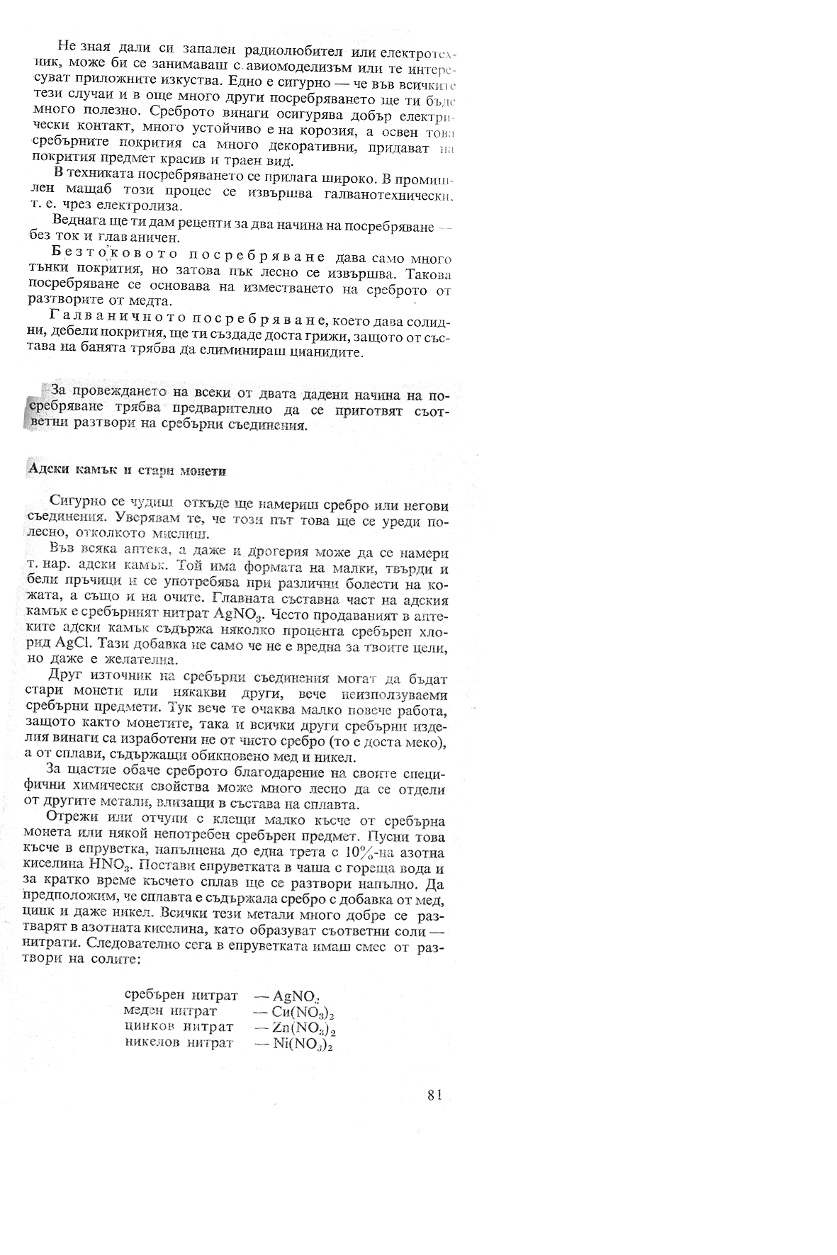

Какво искаш да посребряваш - органичен материал, стъкло или метал, ако е метал - какъв? За посребряване се използва разтвор на сребърен нитрат (адски камък) или сребърен хлорид (+други добавки) + аноди от сребро. Плътност на тока 0.1-0.2 А/dm2. Източник на информацията : Запознай се с галванотехниката. Автор С.Сенковски.
a_anastassov
- Мнения: 243
В по-горе цитираният от мен източник е описано как става посребряването на мед и нейните сплави. Описанието е подробно, но в момента нямам възможност да сканирам страниците с необходимата Ви информация (не искам да преразказвам по памет). След няколко дни ще се прибера у дома и ще Ви изпратя необходимата информация.
