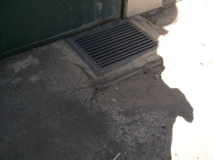

През последните години се образува един много гаден ръб пред гаража и се дразня, когато трябва да минавам през него с колата. Дайте идеи с какво да го "запълня", че да не друса като влизам.
Цимент? Бетон? Теракол? Нещо по-хитро?
Снимка

До колкото виждам, асфалта се е слегнал...Може би най-трайното нещо което можеш да направиш е пак асфалт... Няколко комшии вече си правят най различни замазки пред гаражите, но не изкарват до пролетта. Върви в някое пътно или ВиК и ги помоли за 1 кофа асфалт. Преди време бяха давали по новините как хора от не знам си къде ходели да си купуват асфалт и сами да си кърпят дупките.
VLADO66 - майстор
Или студен асфалт който се продава в торби.За да залепне асфалта под него се полага битумен грунд.

Този студен асфалт какво -- само го наплесквам там и го трамбовам с нещо и това е -- така ли?
Гледах има някакъв зелен течен асфалт -- Изоасфалт -- който го ползват за хидроизолации. Чудя се кой ще е по-удачен.

Питай в темата на Изомакс -ще ти се отговори.Нямам практика с този продукт.
