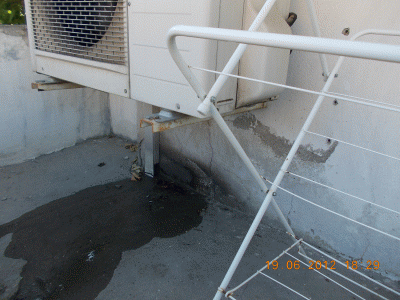

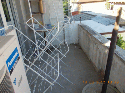

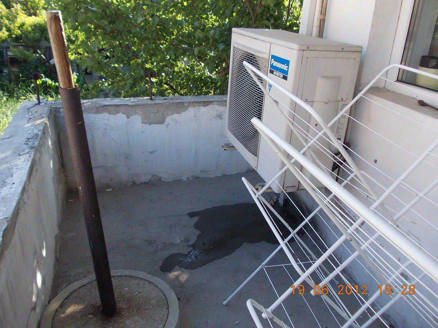

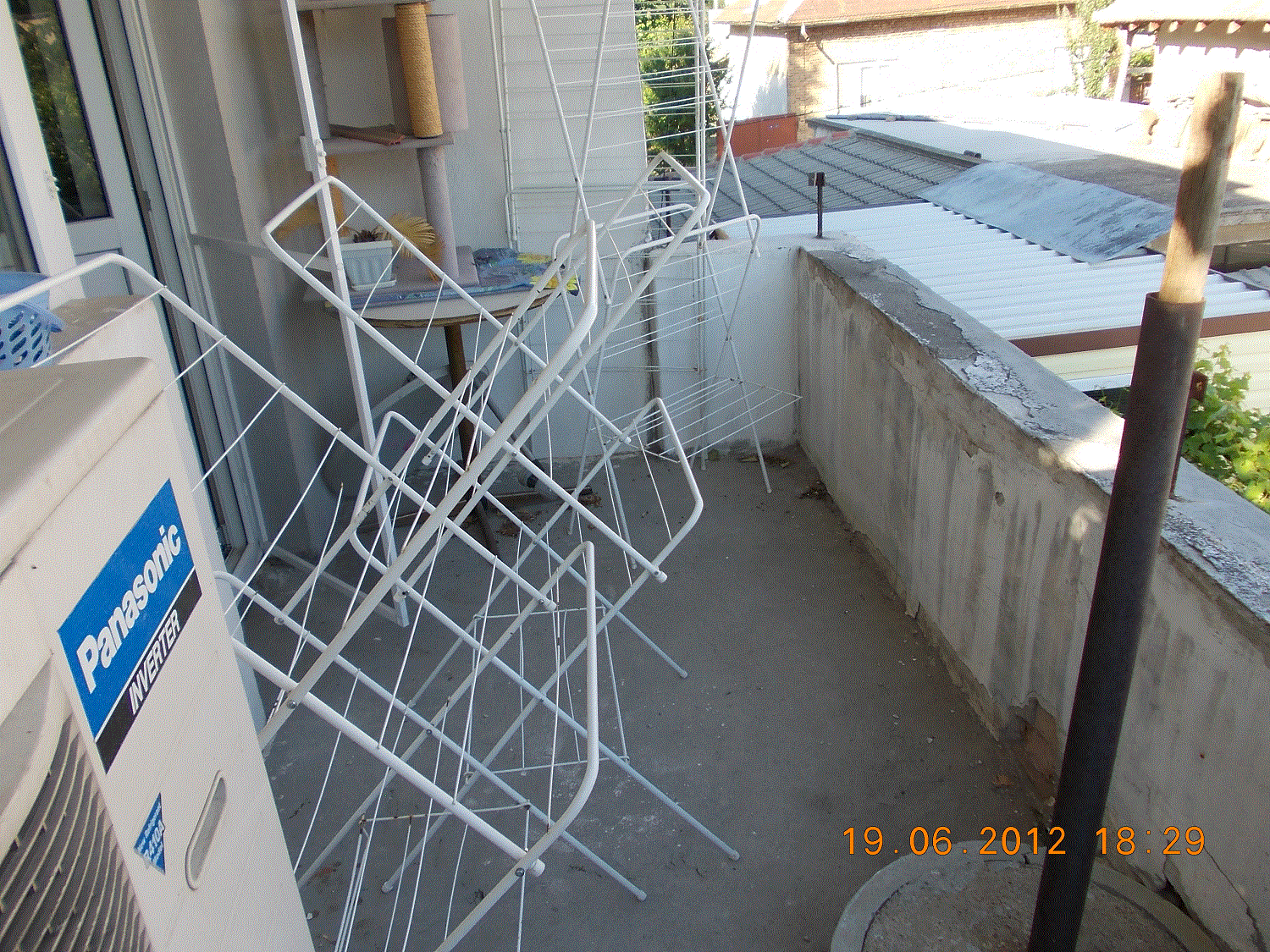

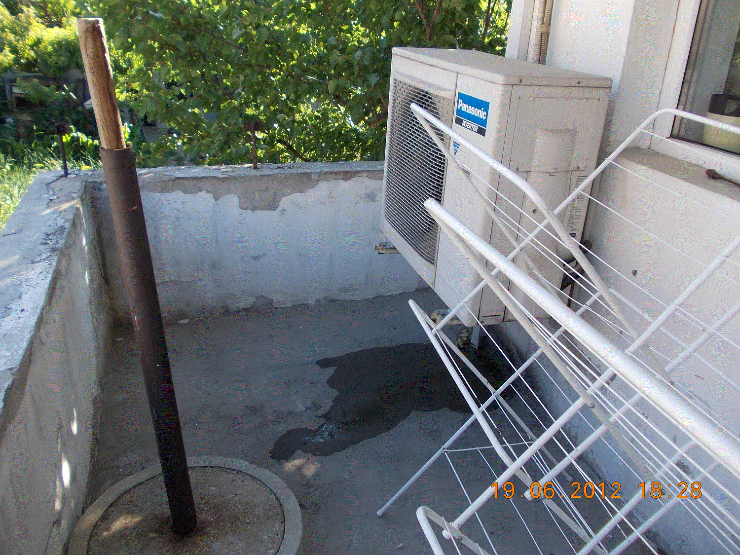

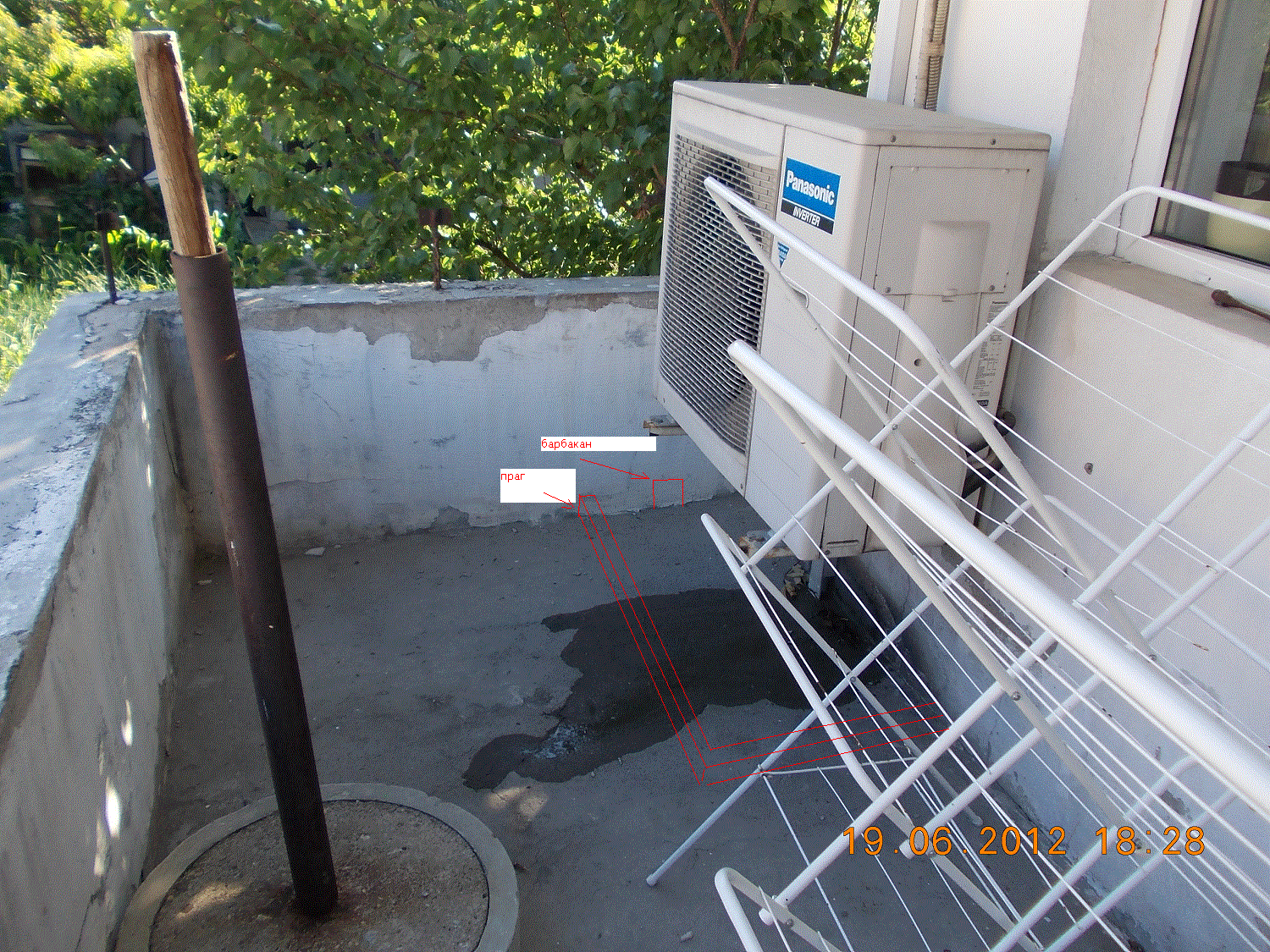

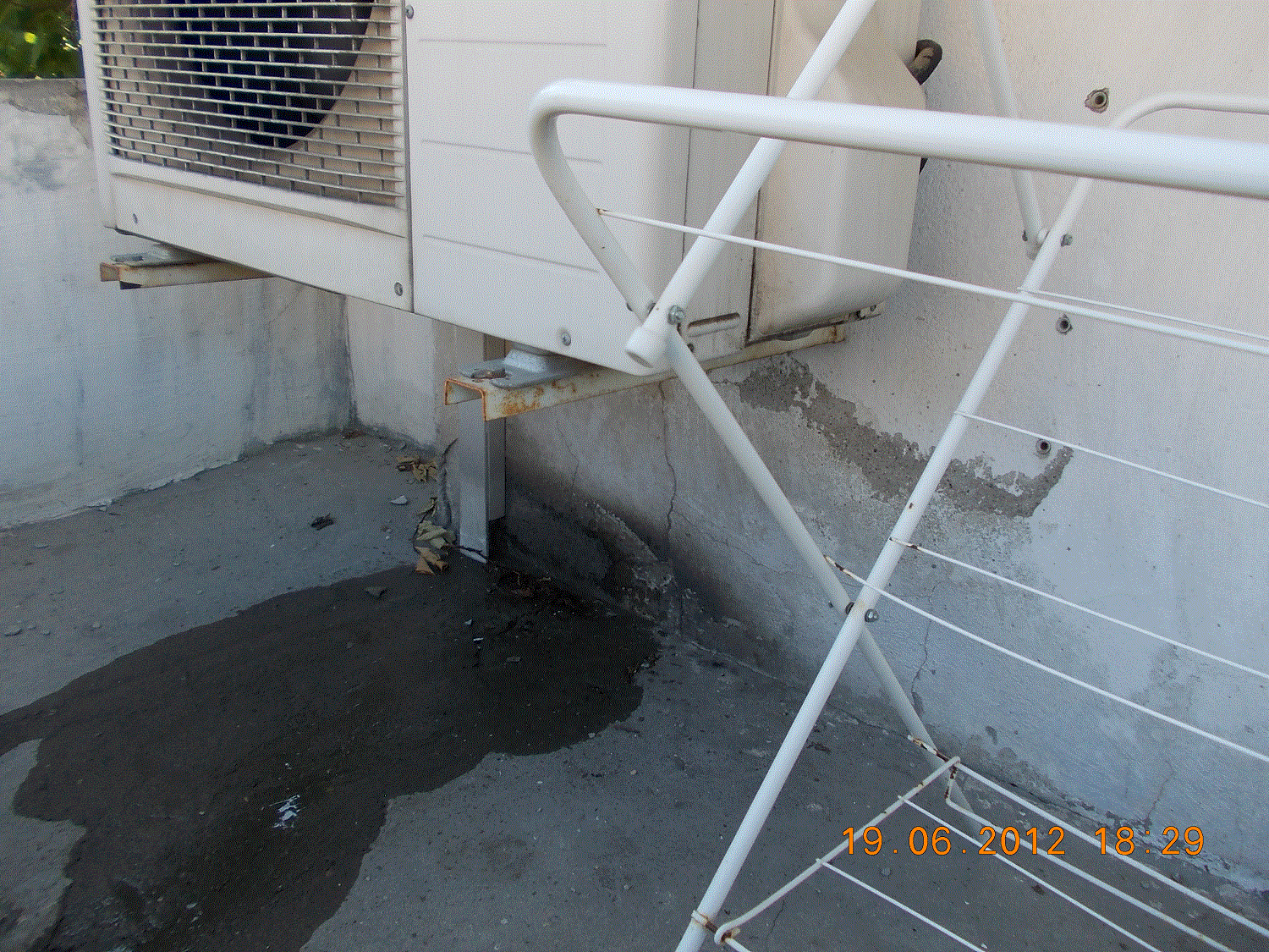

Понеже ползвам тоя климатик и за основно отопление,ви казвам че когато се размразява,под него тече поне 2-3 литра вода,която не може да се канализира в маркуч или тръба,тече си отвсякъде,и залива площ от поне 1 кв.м,страх ме е да не нацепи плочките ,язък за труда после

Една 5 литрова туба и в нея дренажа. Може да си я скриеш в стилизирана саксия. Хем ще ти е сухо, хем ще има дестилирана вода за цветята.

Не е толкова просто.За да не замръзва климатика,не се поставя дренаж,а се отварят всички технологични отвори на тавата.В следствие на това,при размразяване/на около 2 часа при -10 градуса/,климатика бълва отвсякъде струи вода.Няма как да се съберат,затова е дилемата.

kolejancheto написа:Не е толкова просто.За да не замръзва климатика,не се поставя дренаж,а се отварят всички технологични отвори на тавата.В следствие на това,при размразяване/на около 2 часа при -10 градуса/,климатика бълва отвсякъде струи вода.Няма как да се съберат,затова е дилемата.Климатика на фасадата с по дълги стойки, че да е далече от стената

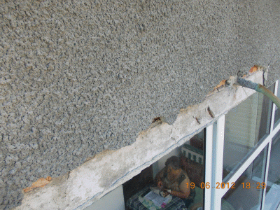

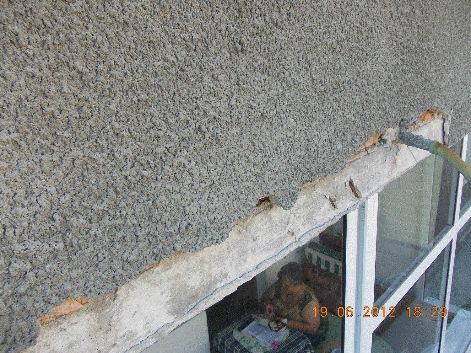

Вече направихме покрив на козирката.
Понеделник събаряме тухления парапет,и после възникват няколко въпроса.
Какви отводнителни тръби да поставя/чучури/ - от 1 цол тръба,или 32 мм пластмаса.Ще са дълги поне 60 см/за да тече видата в градината,а не на пътеките/.
Мисля да излея само борд ,а после да направя някакви парапети ,с цел да олекотя конструкцията.Трябва ли да оставя "мустаци" ,заработени в бетонния пояс,за да може евентуално после за тях да се върже парапета/ако да,колко дебели,и на какво разстояние/.
Тясната стена откъм климатика искам да я затворя за да не навява,мислите ли че параван от АЛ дограма със стъкло би било удачно,или да я зидаме?
Много питанки станаха ,дано не ви досадя
