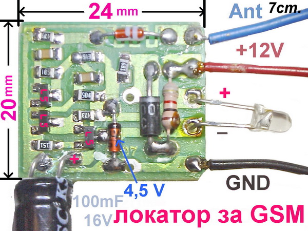

Аматьорска работа до няколко см. !
Аз намерих едно елементаррно с 3 транзистира и бачкаше на 4,5волта на 6-7 метра.
Обаче на входа имаше един малък стъклен диод с бяла маркировка ???
Имитирах едно , но с какъвто и диод да пробвах неще и неще да бачка до 7 метра.
Мога да кача снимка на платката- елементарна е .

mitcd - специалист
Какви 2 см. До половин метър ще бачка почти с всеки диод.
С този( над бобината с двете бели ивици) на снимката и 9V батерия лови GSM от голямо разтояние
Ако някой ми каже какъв е този диод цена няма да има ? :wink:

mitcd - специалист
И това - >
GSM lokator_shem.jpg (39.96 KиБ) Видяна 5342 пъти
Браво за свалянето на схемата с малки корекции.
Имаш един изпуснат резистор от 680Ω след диода на захранването.Ценеровия диод вероятно е за 4,7V а не за 4,5V и
кондензаторите не са 133nF.Просто няма такава стандартна стойност.
Транзисторите са MMBC1623L5 с hFE 135-270 и са лесно заменими.
Ако някой си търси от тези military транзистори от линковете по-горе мога да доставя нови.
Самите диоди са в оловна опаковка за защита от статично електричество.

mitcd - специалист
Зарежи корекциите аз съм мерил ! Така е знам че няма такива стандарти. Схемата беше за моя употреба . 680Ом е щото работеше на 6V и изправителния диод,ел.кондензатор и другото съпротивление аз съм ги сложил.
Дай диода! КАКЪВ Е ?????
Транзисторите са лесни.
Ако ви кажа откъде е тази платка сигурно няма да повярвате !
Последна промяна от mitcd на ср мар 14, 2012 8:30 pm, променено общо 2 пъти.
Ами диодите са от тези като в ebay.Само трябва да проверя какви модели са ми налични.
В оловна опаковка са и са СВЧ.
