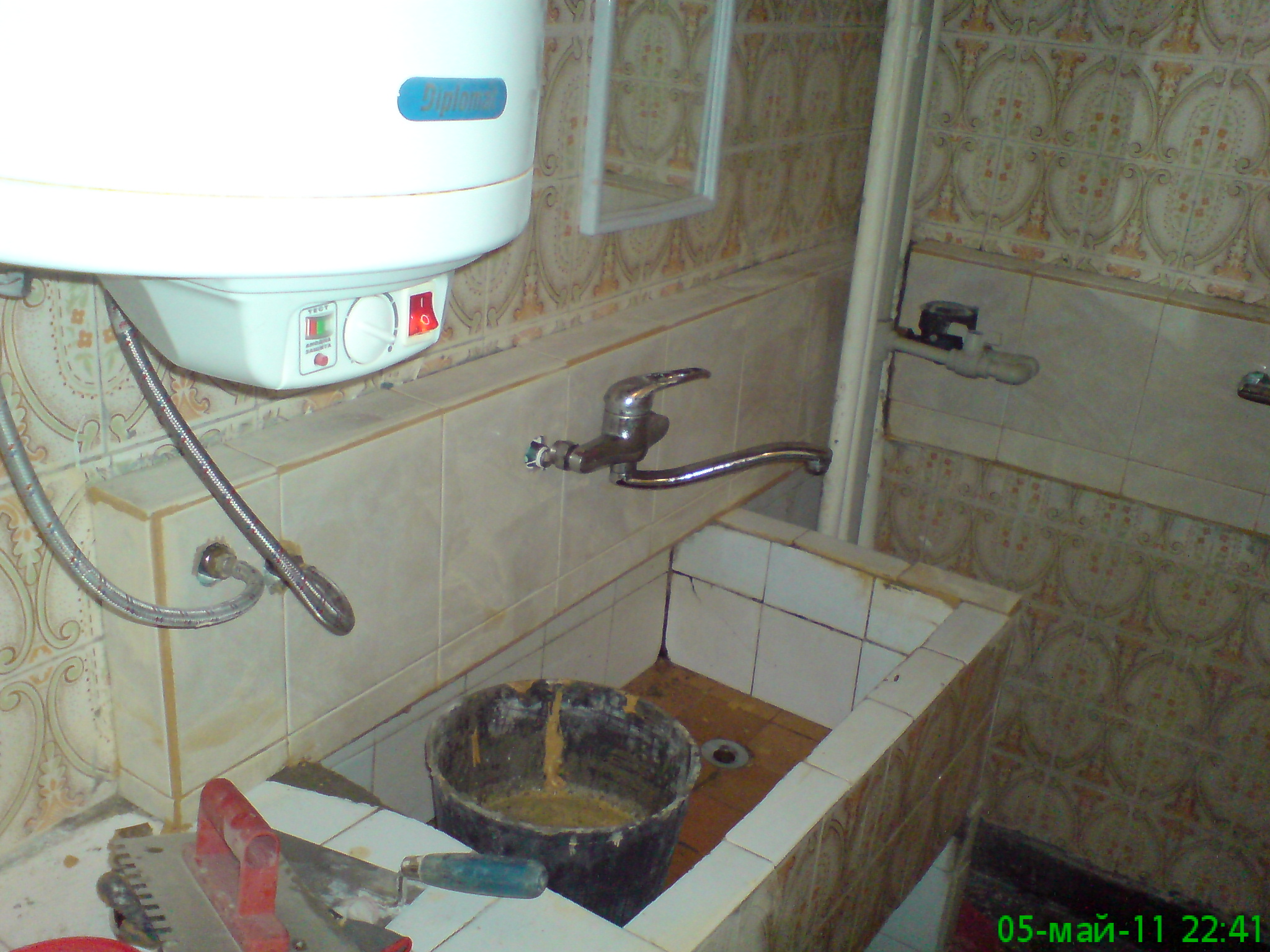

Прилича ми на панелка, но стените не са от онези по 50 мм. Поне това виждам на снимките.
Цялата "смяна" на тръби е като за пръв път - криво и под напрежение. Затова най-добре е да се преправи и да се вкопае. Не е толкова трудно, дори да е в бетон.
Ако пък някоя от стените е от тънките, те си имат фабрични канали за тръби. Не е просто, но става!

Панелка е,и не се живее постоиянно.Просто искам за момента да ги скрия тръбите за не се мокри стената.
Затова май ще го правя от гипсокартон.Някакви идей за конструкцията? :?
Leon - специалист
Тогава ще се мокри гипскартона!

Чувал ли си за "зелен" гипскартон, защо цвета му се различава от другия?
Leon - специалист
Чувал съм за гипс и за картон ... нито едното от двете не се погажда с водата!
:wink:
valat111 - специалист
Leon написа:
:wink:
Погажда се, след като се налепи с плочки.
Leon - специалист
А резултата след примерно 4-5 години виждал ли си?
Защото аз - да! (няколко пъти).
:wink:
п.п. Няма лошо начесто да си правиш ремонт на банята. В един момент интериора ти омръзва!!! :lol:

Каквото и да правиш - гипсокартон, XPS (фибран), мазилка - първо си изолирай тръбите със сивата изолация (не с черната!).
