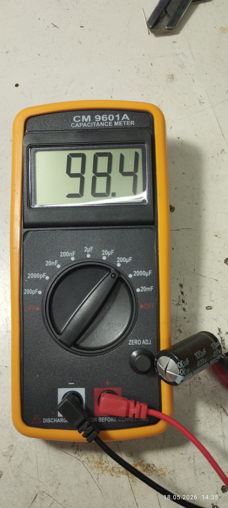

Някой наясно ли е с принципа на измерване на капацитет на тези уреди? Как успяват да покажат, че кондензатор има наличен капацитет колкото е написано на него, въпреки че е гръмнал? Как да му повярвам, че стар (работил) кондензатор в приличен вид, наистина си има наличен фабричния капацитет?
пон май 18, 2026 9:15 pmBaлepu написа:
С уредчетата от снимката НИКАК.
Кондензаторите имат и още един много важен параметър - ESR.
Не виждам показаните от теб "уреди" да могат да го измерват...
Демек - дори "гръмнал" кондензатор може да има капацитет в нормите.
Ама да му се е увеличило вътрешното съпротивление и тогава не става за никакъв чеп.
Вземи си китайски "ESR Meter Transistor Tester Diode Triode Capacitance SCR Inductance Tester" за няма и 10-тина ЛевРо.
Върши доста прилична работа освен измерване на капацитет и ESR...
Да обяснявам ли още?

Всичко, което "мери" импеданси по два проводника, а не МОСТОВО-четирипроводно (примерно, с т.нар. Kelvin Test Probe или Kelvin Clips) не става за нищо! Губене на време и сляпа вяра на лъжливи показания.
От показаните от kozl прибори, най-близо да истината е LCR-ESR измервателчето (платката).
Твоето не струва!

Все пак въпросът ми беше:
Ще го кажа и по друг начин: защо изобщо има уреди за измерване на (уж) капацитета? И изобщо обикновекно говорим за намаляване на капацитета :idea: За импеданс обикновено се обсъжда "на верига".

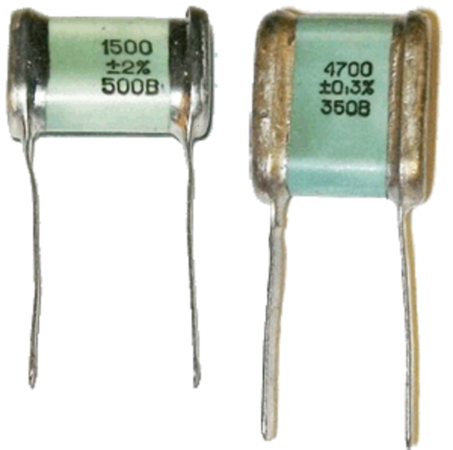

ПРИНЦИПА за който питаш е пропорционален.
Съвсем грубо:
- Пуска се един и същ "сигнал" както през измервания, така и през РЕФЕРЕНТЕН кондензатор.
След преобразуване се съпоставя измереното от неизвестния кондензатор с това от референтния.
Ииии... Готово. Ясен е капацитета на неизвестния... :)
P.S. Па ме върна в "младежките" години.
Оня китаец дето те насочих го купих преди ... май 12+ години че може и повече.
Преди това бях започнал да си ПРАВЯ ESR измервател. В Нет-а тогава бяха луднали... та и аз.
Набавих си LCD матричен дисплей двуредов, софта, "умния" чип ...
Тогава основен проблем беше намирането на РЕФЕРЕНТЕН кондензатор който трябваше да бъде много точен.
Та от него все пак зависи точността на измерването.
Амааа... оказа се че ми се намират слюдени кондензатори от 70-те години с уникална точност.
Под 1% което е рядко дори при резистори. (По спомен имах с поне 0,5% точност ако не и с 0,3% точност...)
Та на бая колеги пратих такива за референтни. Изглеждат така:
Точен кондензатор.jpg (93.28 KиБ) Видяна 887 пъти
Как са успявали да докарат такава точност преди 50-60 години си нямам на идея.
