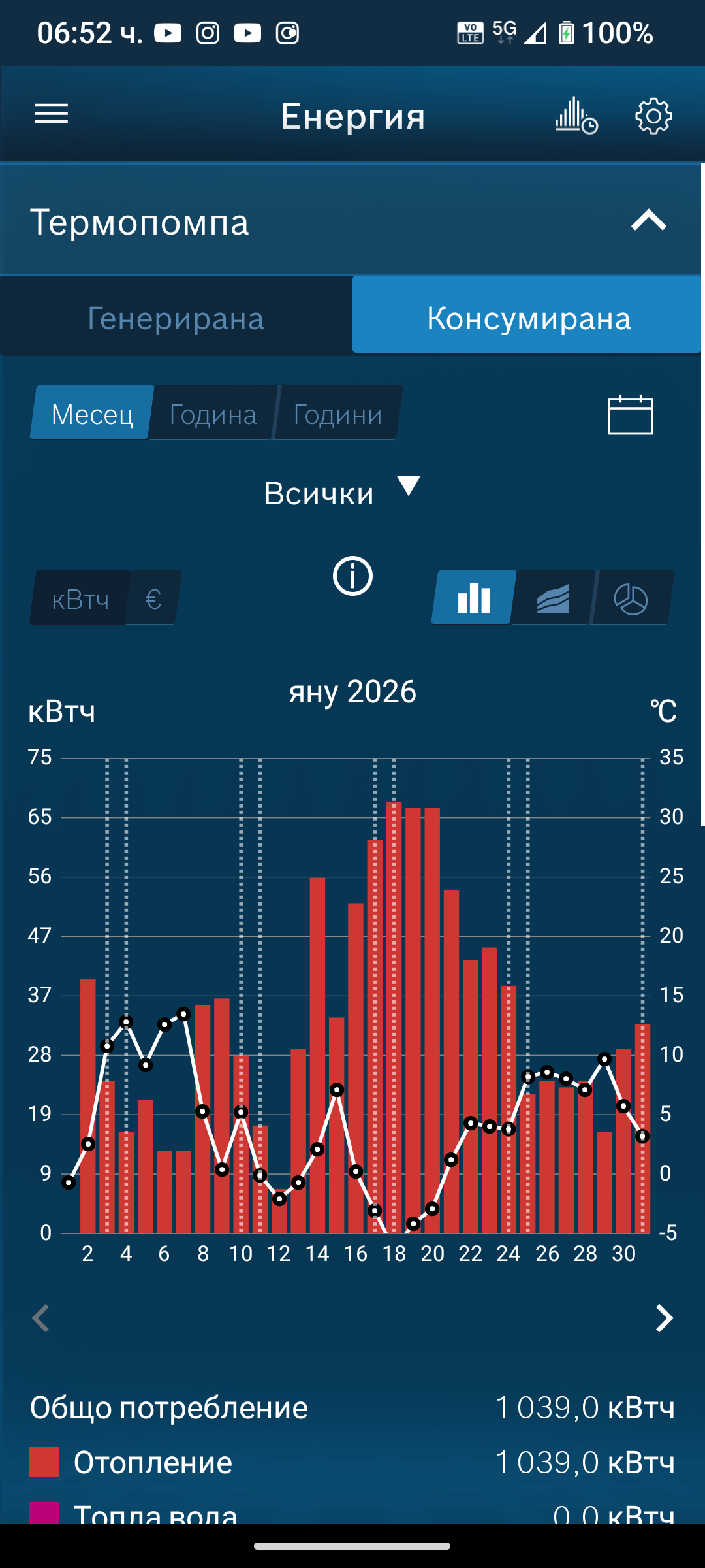

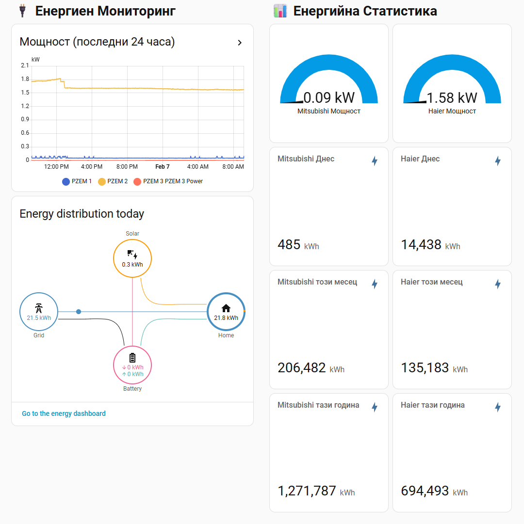

Детето - специалист
Това ми е статистиката от началото на годината, показанията са грешни от страна на w/kw/Mw...... защото не се разбирам с хоум асистанс.
Помпите са две и ги редувам, при по ниска температура работят и двете каскадно.
Към момента на снимката е 7 градуса навън и вали дъжд. Отоплявам 300 квадрата с радиатори.
Там където е МАЗЕ това е от едната помпа, затова и вход изход е една и съща температурата. На буфер се вижда какво се връща от къщата, но показанията не са верни защото датчиците не са във водата ами са сложени отвън върху тръбата. Реално студената вода е 3-4 градуса по ниска от топлата която се подава.
