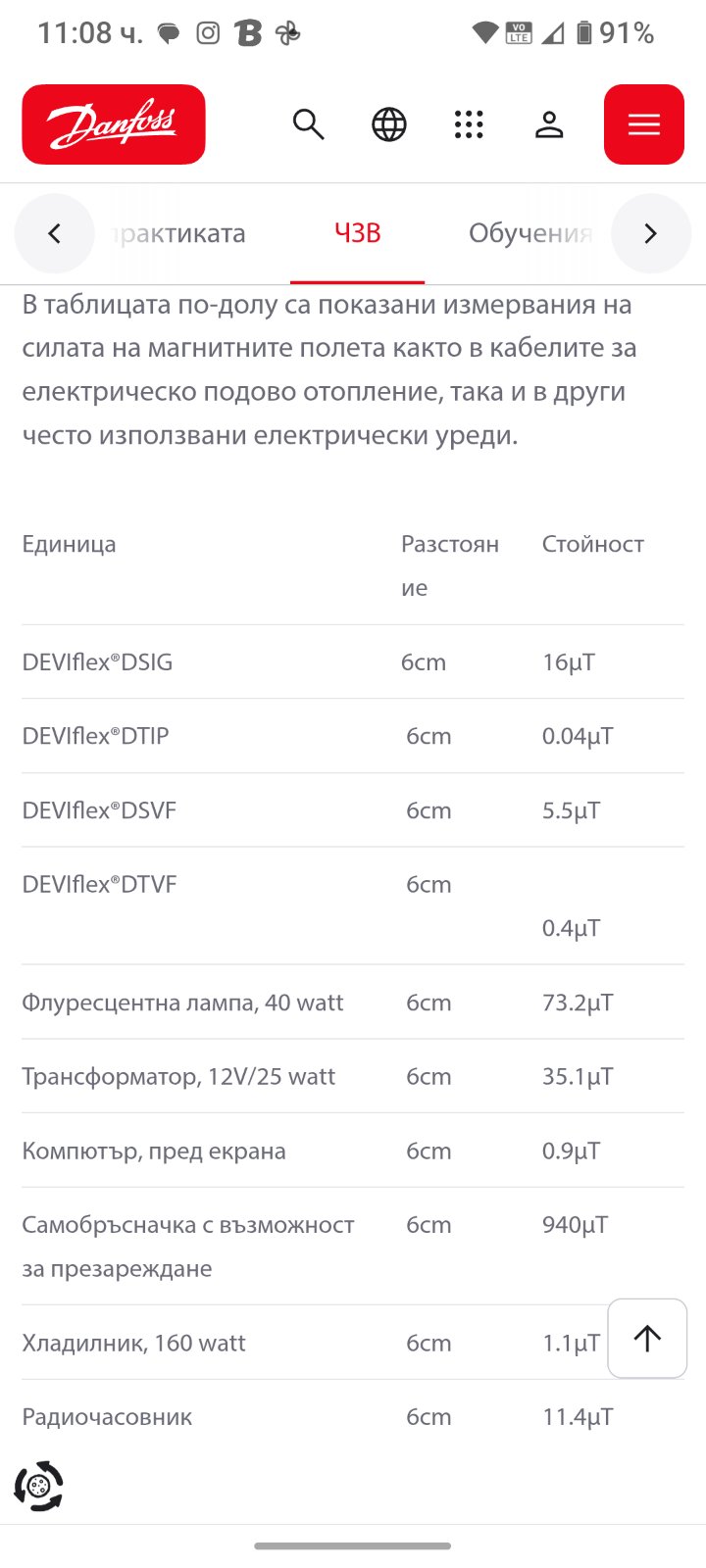

По отношение на магнитното поле при ел.подово - кой сравнително образован човек ще спори, че всеки проводник, по който тече променлив ток образува около себе си магнитно поле? Казах, че не съм се задълбочавал, защото не ме интересува - то така или иначе си има много други кусури, заради които съм го отписал. Но мога да публикувам сравнителна табличка от сайта на Danfoss. Вижда се, че не е толкова безобидно. Сравняват го с полето на самобръсначка, която ползваш евентуално по няколко минути на ден, хладилникът има 15 пъти по-малко магнитно поле, при това то е локално, никой не седи до хладилника, докато подовото е навсякъде и от него не можеш да избягаш.
https://share.google/y8hnKOhKmUAxv1tCr
:shock: :shock: :shock:
Нали не мислиш че знанията ми са от фейса и ЕЖК ?
А ти си тръгнал да ме агитираш "за народна власт" с някаква си рекламна табличка на Данфос... ЦЪЪЪК
И какво показва тая табличка? Че подовите на Данфос са много безопасни от към магнитно поле... :cool:
Тая табличка е за ниско и полуграмотници... И най-вече реклама за малоумници.
Дай ся да видим нещо истинско а не някакви си снимчици от тАлафона ти...

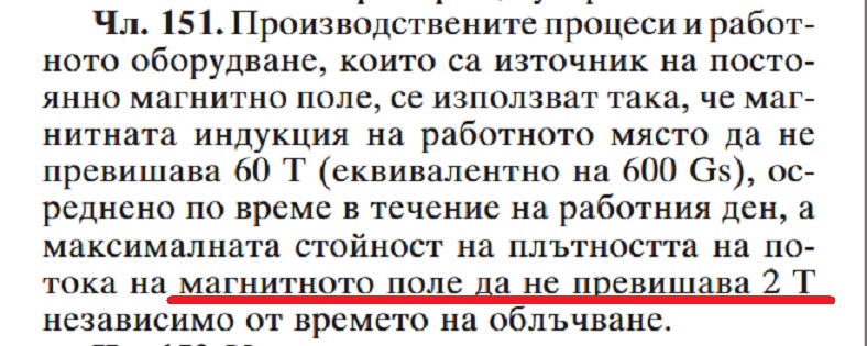

Има си НАРЕДБА № 7 от 23.09.1999 г. за минималните изисквания за здравословни и безопасни условия ...
Там преди през 2016-та да отменят тоя член в ущърб на работниците и в плюс за работодателите пишеше следното:
Демек "огромното" магнитно поле на самобръсначката е 2127 ПЪТИ по-малко от допустимото.
А магнитното поле на най-лошия им кабел DEVIflex®DSIG е 125 000 ПЪТИ по-малко от допустимото.
Така че твърдението ти че не е толкова безобидно е лъжа.

И като не ти е работа и не знаеш - не трябва да пишеш лъжливи постове като тоя:
ср яну 28, 2026 8:01 amLazarGanev написа:
2. Реотаните в пода създават магнитно поле, за което не се знае как се отразява на здравето
Ми не, знае се - НИКАК не се отразяват на здравето. Само дето ти не го знаеш. :)
