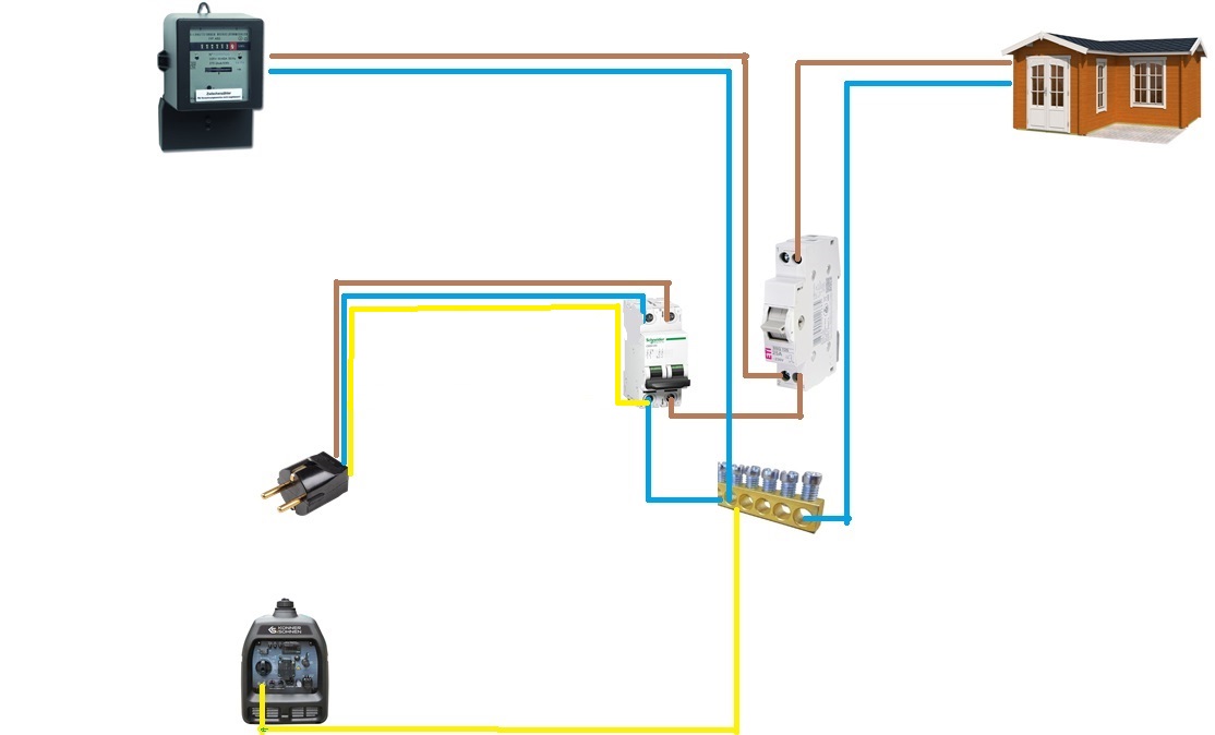

aleksnp - специалист
Така по-разбираемо ли е?
генератор (1).jpg (67.55 KиБ) Видяна 989 пъти
Последна промяна от aleksnp на съб дек 27, 2025 2:27 pm, променено общо 1 път.
Точно така съм го направил, но вчера откачих нулата. Докато не се реши как е правилно няма да я вържа.

Консенсусно от неспециалист четящ общи приказки и правилна, но противоречива информация.Предлагам: Набивате си собствено земно мерите сертифицирате узаконявате . Заземявате на него контакти и генератор и се откачате от нула и фаза от енергото на генератор. Един извод оставяте и за жената за когато хвърля гръм и мълнии.
Забравих да кажа накрая пускате анкета във форума и ако няма поне квалифицирано одобрение изхвърляте генератора и стоите на свещи. Искрено се надявам след търсачите на СХЕМАТА да няма хора с лабилна психика да посегнат къю въжето.

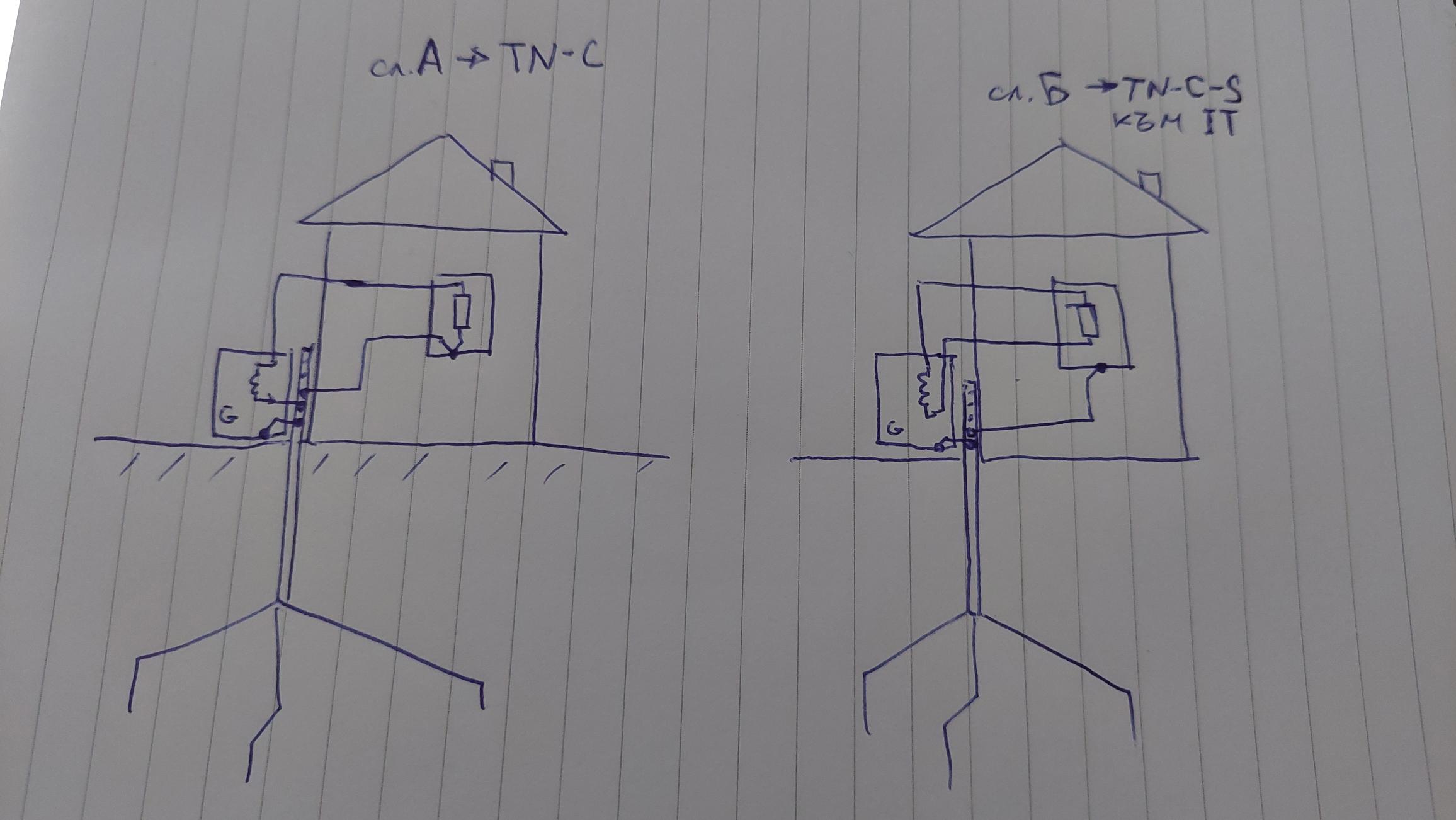

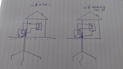

Не така бе, Гога... Ще утрепем някое човече с това свързване.
По твоята картинка, в случай на отпаднала неутрала откъм стълба на Енергото (авария) потенциалът на проводника не е привързан към нищо. Ако в същото време в къщата например е включен бойлер с пробит нагревател (класически случай!) получаваш нежелан контакт към земя през тръбите и водата в мястото на пробива. Ако пробивът е близо до това което си набедил за фаза на генератора, то този полюс ще получи потенциала на земята, а на другият край - свободния нулев проводник ще се получи опасно напрежение. Не ми се мисли, ако там работи човек в момента и иска да оправи аварията. Ако има пък оплетени жици, то този потенциал може по фазовите проводници да се появи като обратно напрежение в трафа.
Опитах се няколко пъти да го обясня на Алекс.
Не си свързвайте ГЕНЕРИРАЩИТЕ машини към PEN-проводника на Енергото!
Това са вариантите на топология на свързване при двете TN-системи при заземена къща. Първоначално приемаме заземителя за идеален. Умишлено не давам PEN-проводника на Енергото! За него трябват много размишления и обсъждане. ВНИМАНИЕ - разединяването от заземител на PEN-проводника, идващ от Енергото е много, много опасна работа и може да се получи даже смъртоносна!!!!!!
Също не са отразени и апаратите за превключване и защита. Първо да оправим топологията и контурите:

prasse - специалист
пет дек 26, 2025 10:50 amgogo7777 написа:
Стълбовете нали са заземени и занулени.
Трябва да се вземе предвид всичко. Допуснахме, че има авария - накъсани жици от вятъра, паднали клони, пиян шИфИор се е забил и съборил стълб на улицата, багер е копал някъде... Нашият проводник е скъсан, виси свободно, а другият край на въжето е паднало на земята #-o
Пък и колко от стълбовете, мислиш че са заземени? Я ела у наше село да ги броим :) :)
Baлepu - специалист
Би ли обяснил как заземяването пази в тези случаи и по-конкретно на скицата в дясно? Не от мълнии. Сложи една точка на пробив където и да е и покажи опасния и спасителния път на тока.
prasse - специалист
пет дек 26, 2025 11:33 amBaлepu написа:
Там е работата... :yawinkle: Никак! Спрямо точката на заземителя, този контур е "примка" :)
Казах вече в по-горните постове, ако някой очаква да протече ток на земно при авария - няма да стане!
ср дек 24, 2025 9:55 amprasse написа:
...където разстоянието от генератора до къщата е от порядъка на не повече от 10 метра и поради това нищожно разстояние всичко е заземено в една точка, а цялата система е в един затворен проводников контур? Какво се очаква в такава схема? Някога, еветнуално да протече ток на земно през заземителя ли? Никога!
Тук, освен за изравняване на потенциалите, друга защитна функция тази шина във веригата с генератора няма :)
P.S. Но спокойно можеш да разчиташ на защитните апарати в затворения контур - АП в сл. А и ДТЗ в сл. Б, както и на у-во за контрол на изолацията с функция за изключване при IT (скъпо).
