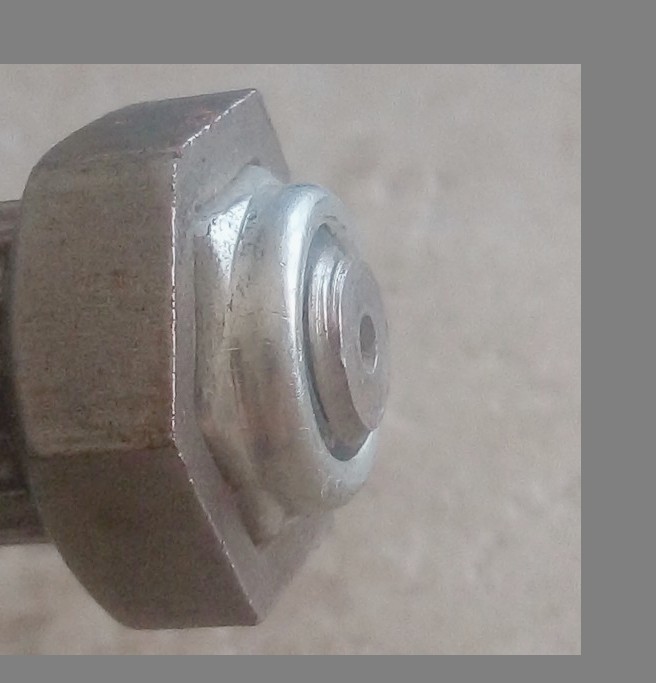

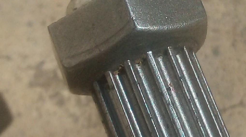

съб авг 23, 2025 10:20 pmhidrazin написа:
съб авг 23, 2025 10:05 pmvlax написа:
Пробвай пак да развиеш голямата и малката гайка едновременно.
Няма как и двете да са гайки бре!!! :shock:
съб авг 23, 2025 8:58 pmhidrazin написа:
Ето защо голямата "гайка" дето е втулка прилича на гайка.
Пак да кажа да не пропусне да прочете,ЛЯВА резба.
съб авг 23, 2025 10:35 pmvlax написа:
Е убаво де, не знам каква е резбата. И няма как да знам.
Внимателно да пробва.
vlax - майстор
съб авг 23, 2025 10:47 pmhidrazin написа:
Виж перките на турбината в коя посока са заоблени.
Предпоследната снимка на MamaMy
съб авг 23, 2025 10:52 pmvlax написа:
Абе той първо да го докара до развиване...
Па после ще му мислим посоката...
zz_stefanov - майстор
Залагам, че външната гайка е цял детайл заедно с втулката с шлиците. Мисля че една витка от резбата се вижда и ще можете да я определите. В противен случай посоката и трябва да е такава, че усилието при работа да я затяга.

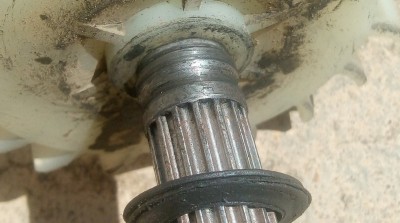

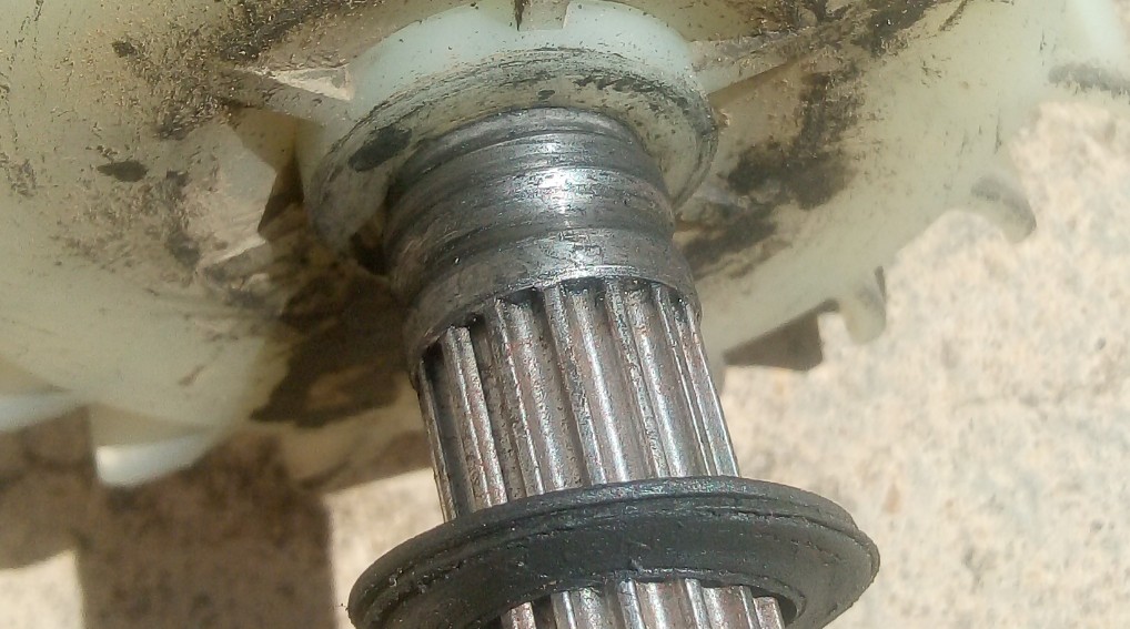

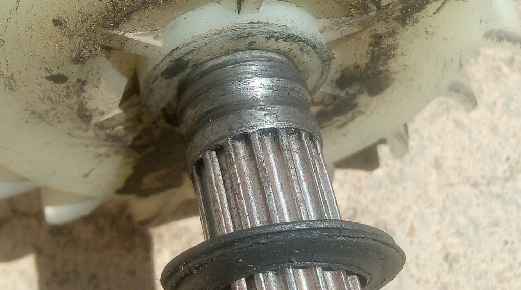

Не знам кое е лява и дясна. Опитах да направя снимка на резбата
5 (2).jpg (54.44 KиБ) Видяна 1601 пъти
Нормална дясна резба.
По часовниковата стрелка се навива.

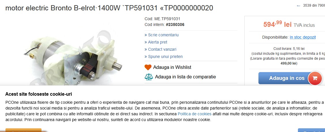

Въобще събрах малко информация.
Тоя целия модул с ротора се продава в Румъния и струва
594,99 lei
https://www.pcone.ro/piese-de-schimb-si ... 000000020/
Ще взема да го разчупя /разрежа / потроша щото имам вариант да си купя нов.
Понеже имам втори вариант.
Ако занеса фрезата на сервиз те ще направят точно това - ще заменят модула с нов.
И ще си платя 600 леи.
Сега не съм готов да им платя скъпоценния модул.
Ще чака.
И тоя модул не го намирам никъде в интернет.
Ще пробвам след няколко дни пак - като се оптимизира търсачката.

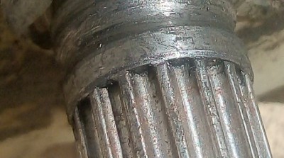

От другата страна трябва да се извади лагера и да се застопори оста на ротора.

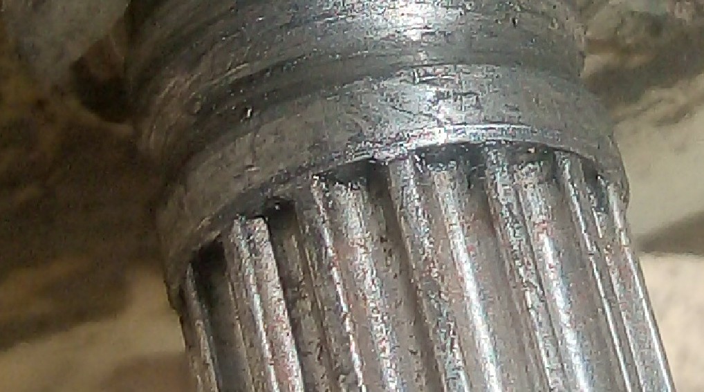

7.jpg На тръбичката със шлиците от другия край има някаква периферия която подпира вътрешния пръстен на лагера.
riki888 - специалист
Нещо ми се губят снимките

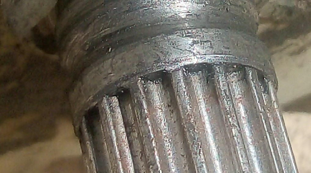

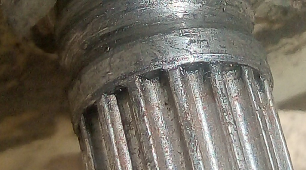

8.jpg Периферията която подпира вътрешния пръстен на лагера
Тук се вжда резбата на оста на ротора
5 (2).jpg (54.44 KиБ) Видяна 1588 пъти
Хващай ротора с нещо меко на менгемето и отвивай.
Ако при тая ситуация ти се превърти оста с колектора то и при работа ще се случи. Нищо не губиш.
