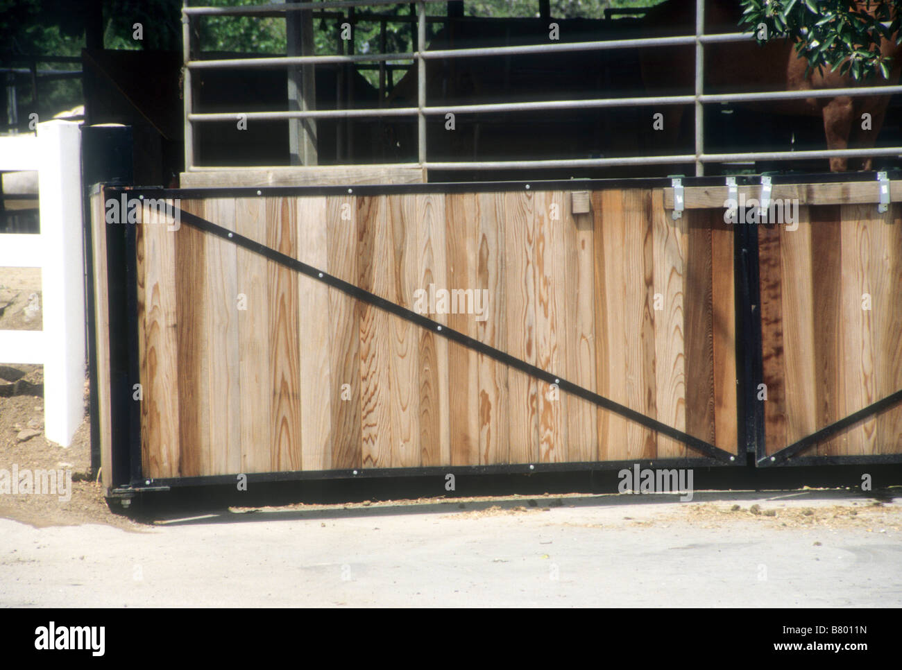

XF4-C50/60 - специалист
ср юни 25, 2025 8:37 pmMamaMy написа:
...Тури им по един диагонал да не виснат...
chapara - майстор
чет юли 17, 2025 7:28 pmXF4-C50/60 написа:
Диагоналите трябва да са точно в обратната посока🙃😊
gogo7777 - майстор
Добре са си диагоналите :)
пет юли 18, 2025 12:32 amchapara написа:
Снощи може да са били наобратно. Погледни ги днес, диагоналите!
Диагоналите трябва да са точно в обратната посока..
Стоманата работи най-добре на опън,
което позволява по-кльощави диагонали
= по-ниско тегло.
Прикаченият файл 1.jpg вече не е достъпен
Без наличието на метални планки, дървената
връзка не работи добре на опън= провисване
на вратата. Затова се ползват диагонали,
работещи на натиск.
Прикаченият файл 2.jpeg вече не е достъпен
Дърво+метал
gogo7777 - майстор
пет юли 18, 2025 11:59 amXF4-C50/60 написа:
= по-ниско тегло.
С толкова дълги диагонали да. Ъгъла не позволява да се сложат в другата посока. Иначе опора се слага да работи на натиск, а не на опън. И то важи за цялата конструкция, а не за отделен модул от нея. На последната снимка е грешно поставена. :)
MamaMy - майстор
= по-ниско тегло.
работещи на натиск.
+1
