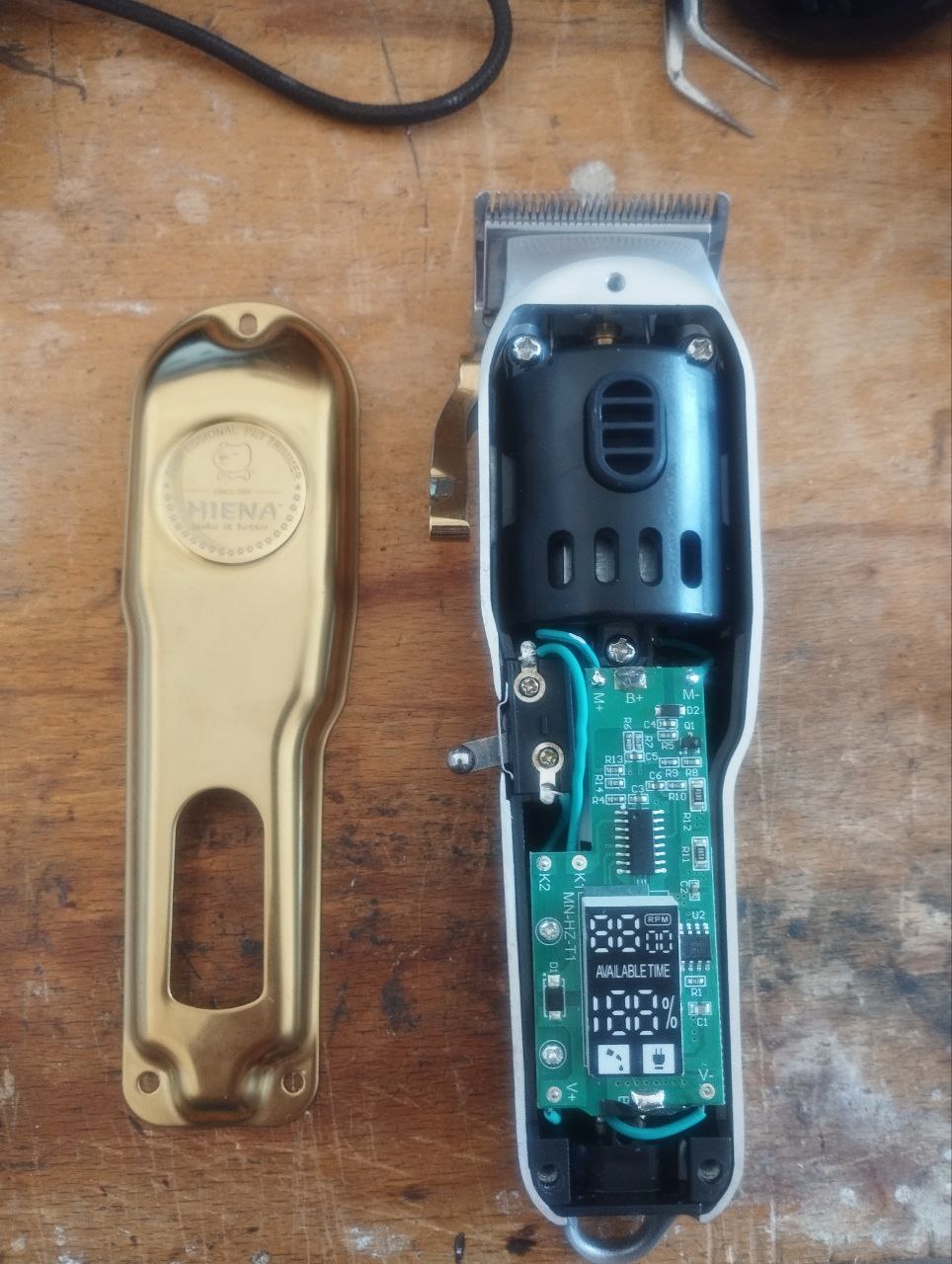

пон юни 09, 2025 7:57 pmaleksnp написа: Трябва ми подходящ заместител на изгорелия транзистор.Ами не, трябва ти нещо ТАКОВА или си избери нещо от ТУК

вт юни 10, 2025 12:35 pmaleksnp написа: Успях да прочета надписа на изгорелият транзистор ...Това вече е друга бира.
Леки насоки - само със смяната новия да не гръмне пак шанса е 50/50
За да гръмне оригиналния има причина - най-вероятно моторчето го е претоварило.
Вземи поне му капни малко масло на двете втулки...
Успех!

вт юни 10, 2025 1:12 pmhidrazin написа:Я да си дам и моя ценен съвет базиран на богатия си опит в електрониката
Според снимката се предполага, че платката е двуслойна....иначе няма логика дрейна и сорса на транзистора да са укъсени. Та си мисля, че между двата слоя в този участък има пробив. Дали фабричеч или от повредена солдер-маска......
