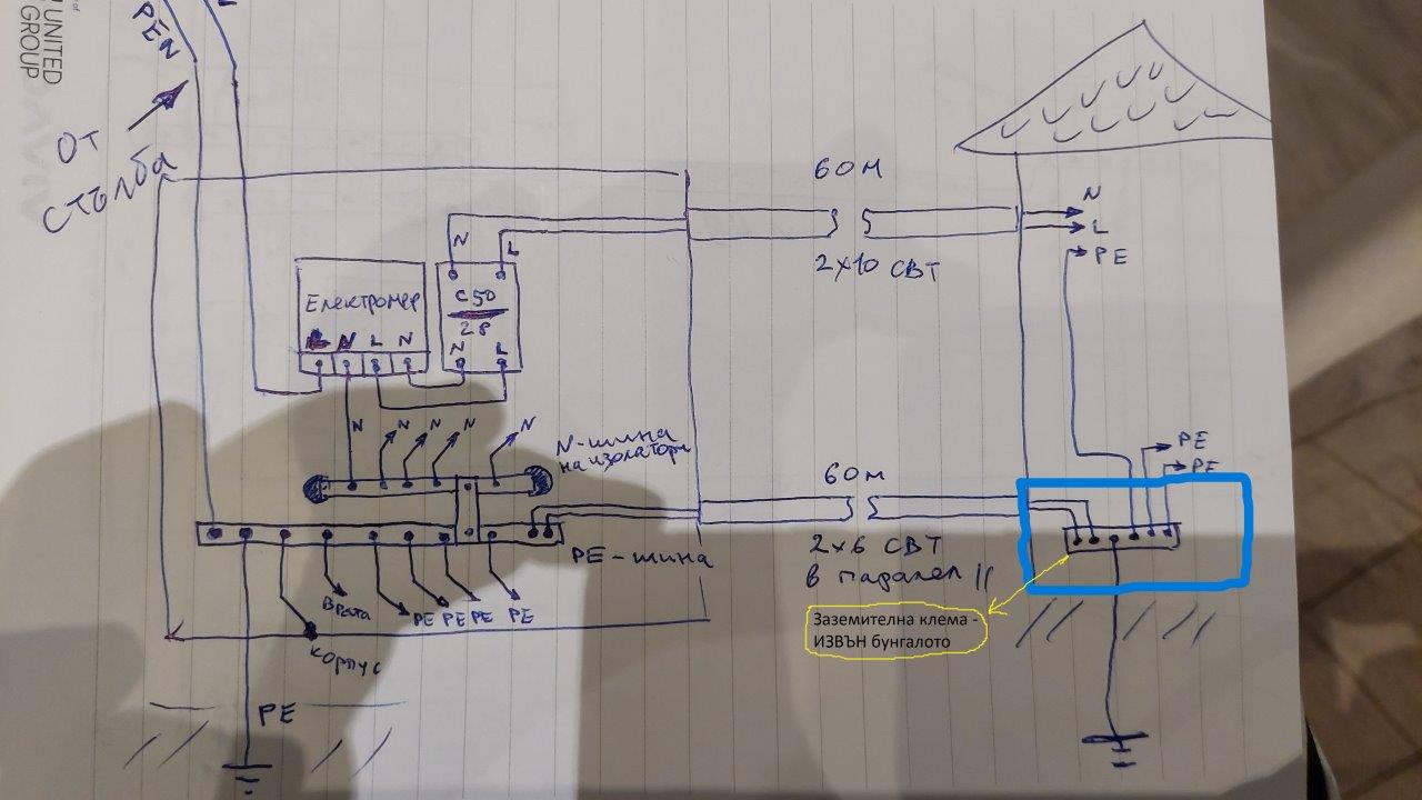

Извинявам се,че ви връщам към моя въпрос, но да попитам. При тази схема - от отдалечения на 60 метра стълб с електромер идват два проводника. Правя си собствено заземяване и в таблото вътре влизат двата проводника и моето земно. Вътре в бунгалото инсталацията вече е трипроводна. Редно ли е в таблото вътре да се обединят нулата и моето земно?

Надрасках ти нещо набързо в прикачения файл.
В общи линии е следното: PEN-проводника от жицата на стълба отива директно на заземителната шина. От заземителната шина се разделя на N (на шина, твърдо свързана с РЕ-шината) и PE. От N-шината отива в електромера и оттам на двуполюсен автоматичен прекъсвач С50. Прекъсваш с него и фазата и нулата - СМЕЛО! Подаваш ги от прекъсвача на СВТ 2х10 и отива в бунгалото. Свързваш в паралел проводниците на СВТ 2х6 и ги даваш здраво на PE-шината. Отиват на бунгалото, където си правиш собственото заземяване и ги връзваш здраво за зеземителната шина на коловете до къщата.
НИКАКВО ОБЕДИНЯВАНЕ НА НУЛА И ЗЕМЯ, В НИКАКЪВ СЛУЧАЙ!!!! Те са разделени в таблото при стълба и край - не се събират повече никъде.
Вътре си правиш, каквото си искаш, но понеже си с дървено бунгало - аресторна защита, реле за контрол на напрешението, ДТЗ и т.н.

iliya_i - майстор
Тази схема със заземяване през бунгалото е пожароопасна!
При авария по линията между стълбовете от там ще се заземи цялата махала.
А дървените бунгала имат свойството да горят много добре.
За това PE от стълба първо към коловете, и след това от коловете към бунгалото.
prasse - специалист
Да, де... Първо на коловете.
Планката е към коловете. Извън бунгалото... Нямам предвид да е вътре, все пак.
Наистина, от съображения за пожаробезопасност.
Благодаря, коригирах рисунката!
