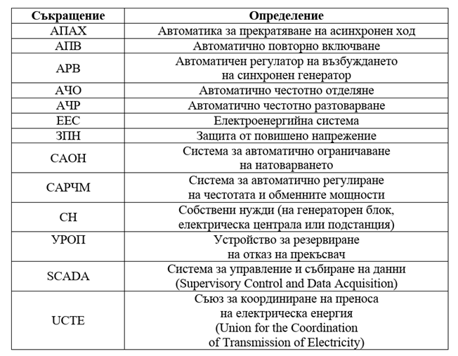

Абе тия нямат ли АЧР, АЧО :?
gogo7777 - майстор
пон май 12, 2025 8:33 pmKrass написа:
Ти с тия абревиатури ни eба мамата.......дай нещо, което да го "оправим" тука :)

Разбрах.....едно честотно ДТЗ би свършило работа :)
Не, имат ДФТФ ...
Krass - майстор
пон май 12, 2025 9:29 pmhidrazin написа:
Не, имат ДФТФ ...
