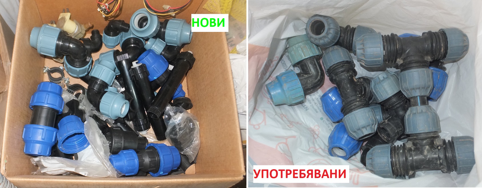

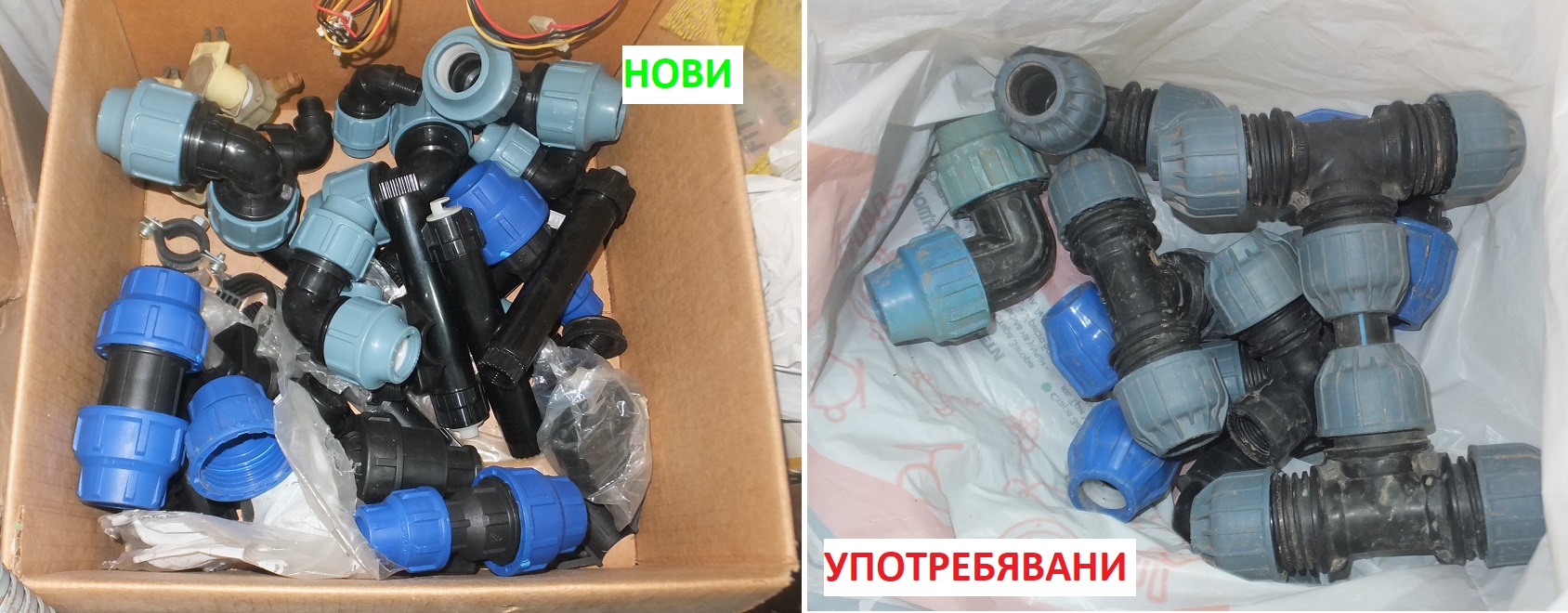

пет апр 11, 2025 7:55 amgogo7777 написа: Това не е "бърза връзка". Развий онова зеленото и веднага ще ти светне.Разбира се че не е бърза връзка и затова съм го сложил в кавички. Друго му е името...
И що си мислиш че трябва СЕГА да развивам нещо? Кога е трябвало съм развивал и завивал толкова, че сега не ми се гледат.
ТУК бях писал че има една торба "наскубани" фитинги - няма да се подвоумя да ги използвам пак.
Освен тях имам и един кашон АРТЪЦИ с такива фитинги - за да имам.
Мислиш ли че си слагал, разглобявал, сглобявал, развивал, завивал ... такива фитинги повече от мен?
Ей го на. Снимки от мен за теб от днес за въпросния кашон с нови и торбата с употребявани фитинги.

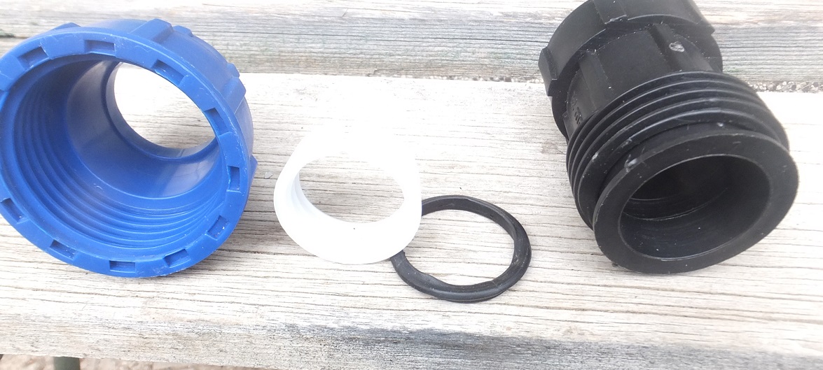

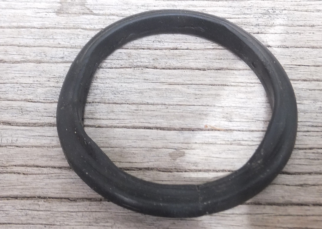

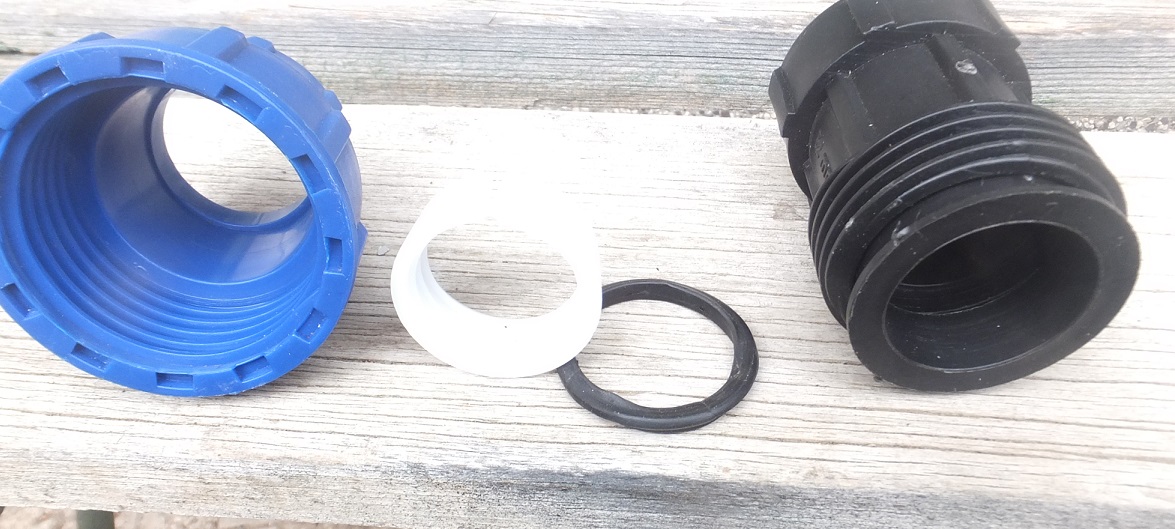

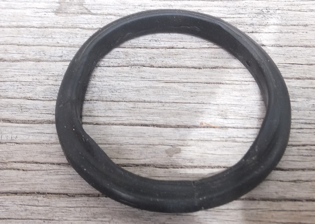

пет апр 11, 2025 7:55 amgogo7777 написа: Там има един пластмасов О-пръстен, който притиска фитинга към тръбата(или обратното беше) посредством конусната "гайка". Като се разхлабва и затяга тръбата се деформира по различен начин. Тръбата не е маркуч.Нищо общо с истината. О-пръстена е гумен и най-вероятно не знаеш че съществува.
Това е единствената част от тоя фитинг която прави проблем при МНОГОКРАТНО разглобяване на това, което казваш да не се бара.
Ето снимка на ЕДИНСТВЕНИЯ О-пръстен който съм прецакал по системите в двора и шахтата след МНОГОКРАТНО разглобяване и сглобяване.
Взех такъв О-пръстен от нов фитинг (от тези в кашона) и го сложих на стария фитинг.
НИКАКВИ ТРЪБИ НЕ СЪМ СМЕНЯЛ ...!
Да, тръба е и не маркуч. И се деформира от зъбите.
Но при разглобяване и следващо сглобяване какво става?
Пръстена си е на същото място и зъбите с захващат на същото място - НИКАКВА ДРАМА.
