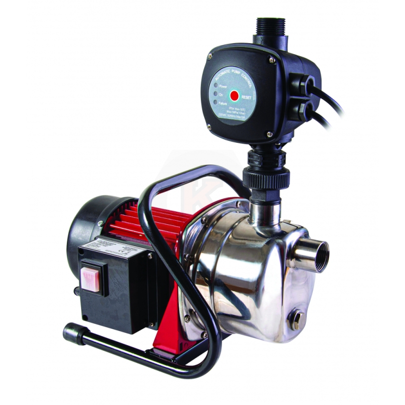

нед фев 23, 2025 8:52 amLazarGanev написа: Човеко, ще пръснеш помпата!На този хидрофор ще и сменя спуканата мембрана и ще стои за резерва. Мисля да взема самозасмукващ ходрофор с електронен пресостат, който е без мембрана и разширителен съд да събира вода. В най долната част може да се източва, както е видно на снимката. Друга опция е в най студените нощи, което са няколко дни в годината, да пусна един маркуч от чешмата да църцори по малко обратно в резервоара. На затворен цикъл водата не се губи, постоянно се движи и не замръзва.

нед фев 23, 2025 9:50 amMohicanSQL написа: ...електронен пресостат, който е без мембрана и разширителен съд ...И кой ти каза че електронните пресостати нямат мембрана и разширителен съд?

нед фев 23, 2025 10:23 amhidrazin написа:Кой да ми казва, то е видно от снимката. Видях го и в магазина, също говорих по телефона с представителя на Райдер. В момента имат 2 модела. Единият съм го качил, това е вторият. Към 200 лева са. Други маркови, инверторни стигат до 1800 лв.нед фев 23, 2025 9:50 amMohicanSQL написа: ...електронен пресостат, който е без мембрана и разширителен съд ...И кой ти каза че електронните пресостати нямат мембрана и разширителен съд?

нед фев 23, 2025 10:56 amhidrazin написа: Много хора гледат но не могат да видят...Ще ми е интересно да видя такъв "вграден" съд в електронен пресостат. Няколко съм отварял, явно са много малки и скрити та не съм ги видял
Електронните пресостати имат вграден съд и мембрана. Малки са по обем и размер но имат.
