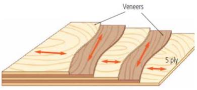

Онзи ден взех няколко листа топола 21мм за един проект. Ако се сетя като останат парчета ще направя един тест със смърч но мисля че за рафт примерно шперплата ще провисне повече от масива.
ср яну 01, 2025 8:00 pmmavryt4o написа:
... но мисля че за рафт примерно шперплата ще провисне повече от масива.
Абсолютно!
Не искам да се меся на дърводелците - не ми е работа. Но тук става дума за елементарна физика.
Всеки дърводелец знае как се прави шперплат или поне би трябвало да знае.
Редят се на кръст спрямо ориентацията на "влакната" листове от фурнир и се залепят под налягане и температура.
При посочения размер 100х1250 мм и ако опорните точки са само в двата далечни края, то половината слоеве не играят почти никаква роля (напречните).
(по картинката по-долу ДВАТА напречни слоя от общо 5 )
Съвсем друга е "бирата" ако имаме например шперплат с каквито и да е размери и пропорции но подпрян/опаянтен от по дължината на всички страни.
Дано съм успяла обясня... :?
P.S. Разбира се има шперплат и "шперплат" както дъски и "дъски"...
Нека говорим за шперплат и дъски от еднаква дървесина.
Не например шперплат от кавак и дъска от парен бук... :-D

Да във случая само половината слоеве ще носят тежестта.
