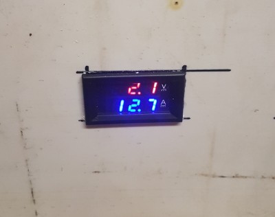

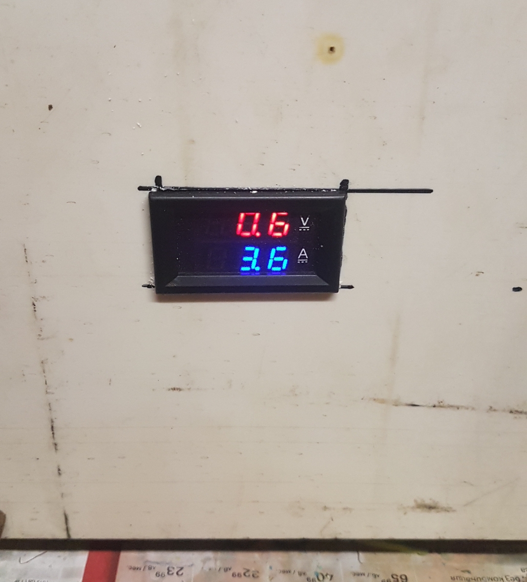

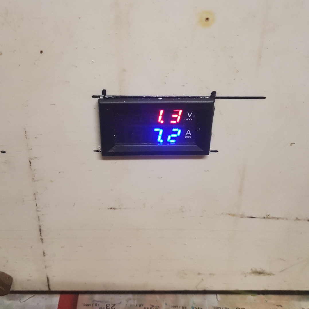

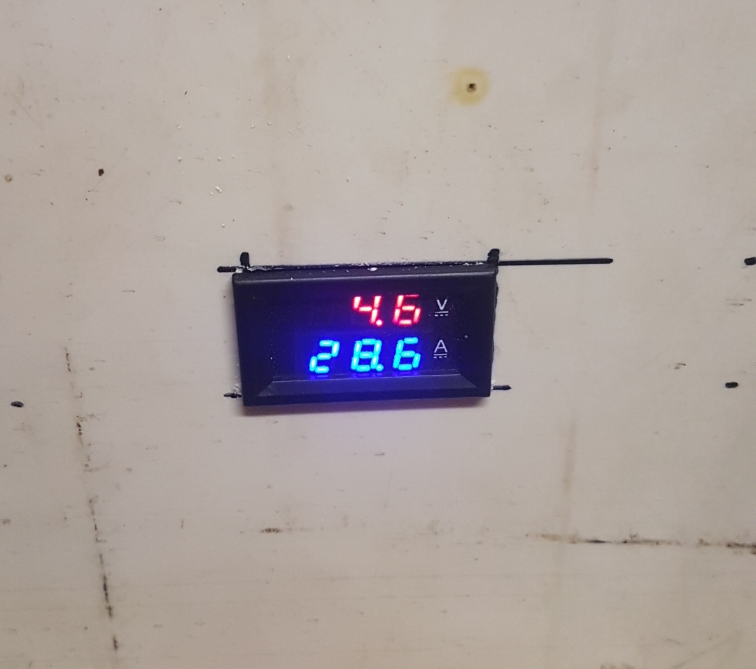

нед дек 29, 2024 1:52 pmgogo7777 написа: Операцията приключи. Инплантирах кондензатори 50000мф между изправителя и минуса. Показанията на дисплея се стабилизираха.....чат пат се менят с 1-2 десети, което е повече от достатъчно. Напрежението скочи почти два пъти.А може ли да се регулира напрежението с фазовия регулатор и при ниски мощности и ако да пак ли са стабилни показанията?

Според мен цялата тази постановка трябваше да се организира по друг начин. На трафа има достатъчно място, а и е удобно, да се врътнат с тънка жица толкова намотки колкото е оригиналната вторична (това почти е направено). Може и половината, но след това изправителя трябва да е грец. След това с нормален кондезатор 1000мф се филтрира напрежението и се подава на входа за измерване. През стабилизатор за 12волта се захранва уреда. Минусите на двата изправителя се обединяват след диодите. В мощната част се монтира шунта. Успоредно на него се слага як кондензатор 3000 до 5000мф. Така в мощната верига си се запазва пулсиращото напрежение, а уреда мери аналогично филтрирано. Когато се натовари мощната част до толкова, че да кляка трафа, това ще оказва влияние и на другата намотка. Регулировката ще се отразява и на двете напрежения. За филтрациите на токоизмерващия кръг спокойно може да се ползва и много голям кондензатор. Шунта е достатъчно нискоомен за да го разрежда навреме и да не дава закъснение в показанията.
