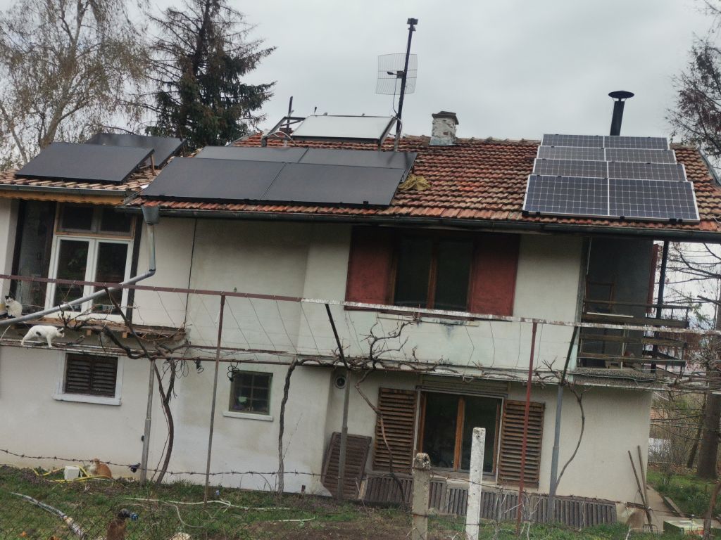

Здрасти, точно с такъв проект се занимавам от няколко години.
Започнах с 900W мрежови инвертор и 4 панела, после добавих още. В момента съм с инвертор хибриден 5kW, панелите - 10 броя x 480W.
В момента панелите са на много добра цена, под 140 лв. парчето.

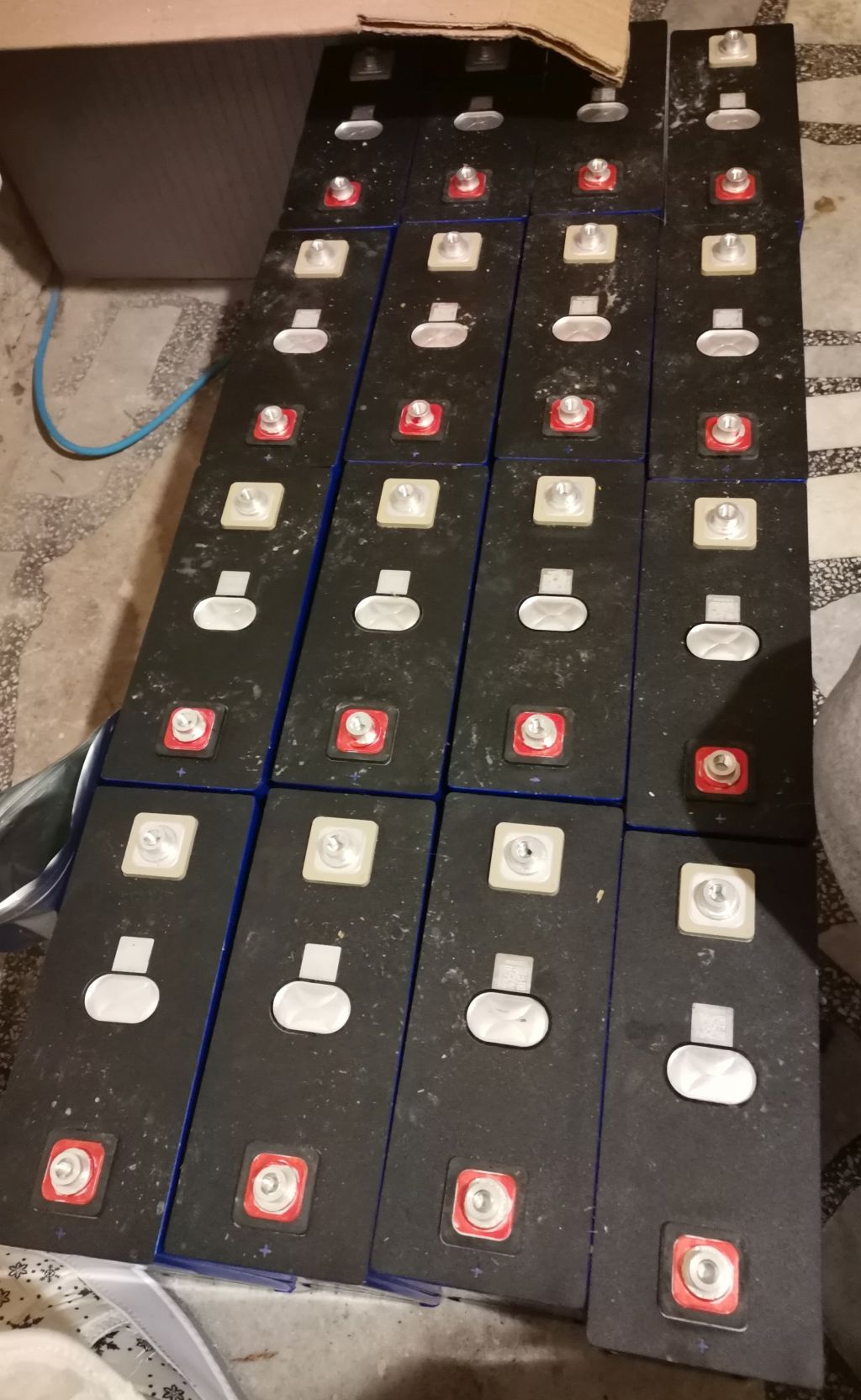

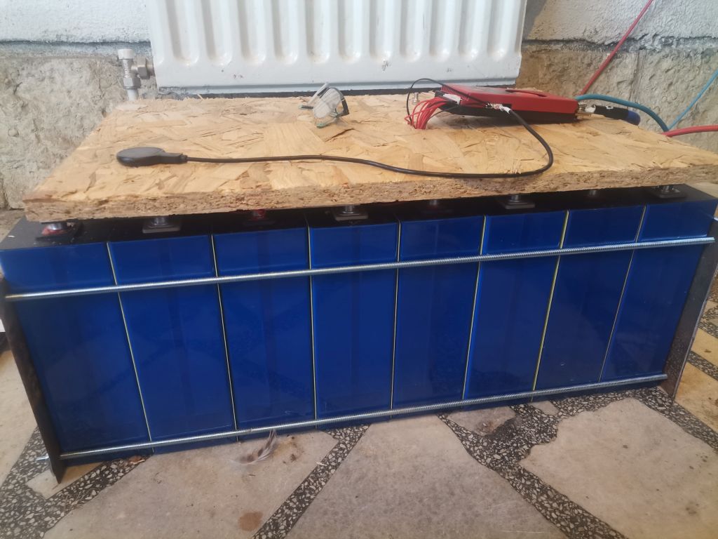

Първоначално беше със стари оловни акумулатгори 100Ah, в началото на месеца пуснах и новата батерия-самоделка с 16 броя Lifepo4 елемента по 288Ah и BMS контролер, който да ги управлява.
Китайците бяха много отзивчиви и помогнаха със съвети за сглобяването на батериите и настройката на контролера на батериите.
Батерията излезе около 2200 лв. но наистина с нея имаш пълния капацитет на системата. Преди, със старите акумулатори пак плащахме по 60-80 лв. ток, защото след залез слънце бързо се изтощаваха и инвертора продължаваше на ток от мрежата. А сега, е непрекъснато на солари и ток от батериите. От началото на месеца имаме само 21kWh дръпнати от мрежата, а сме трима човека, пускат се фурна на ток, бойлер, пералня...
Цялата система я инсталирах сам, в момента струва общо около 4500-5000 лв.

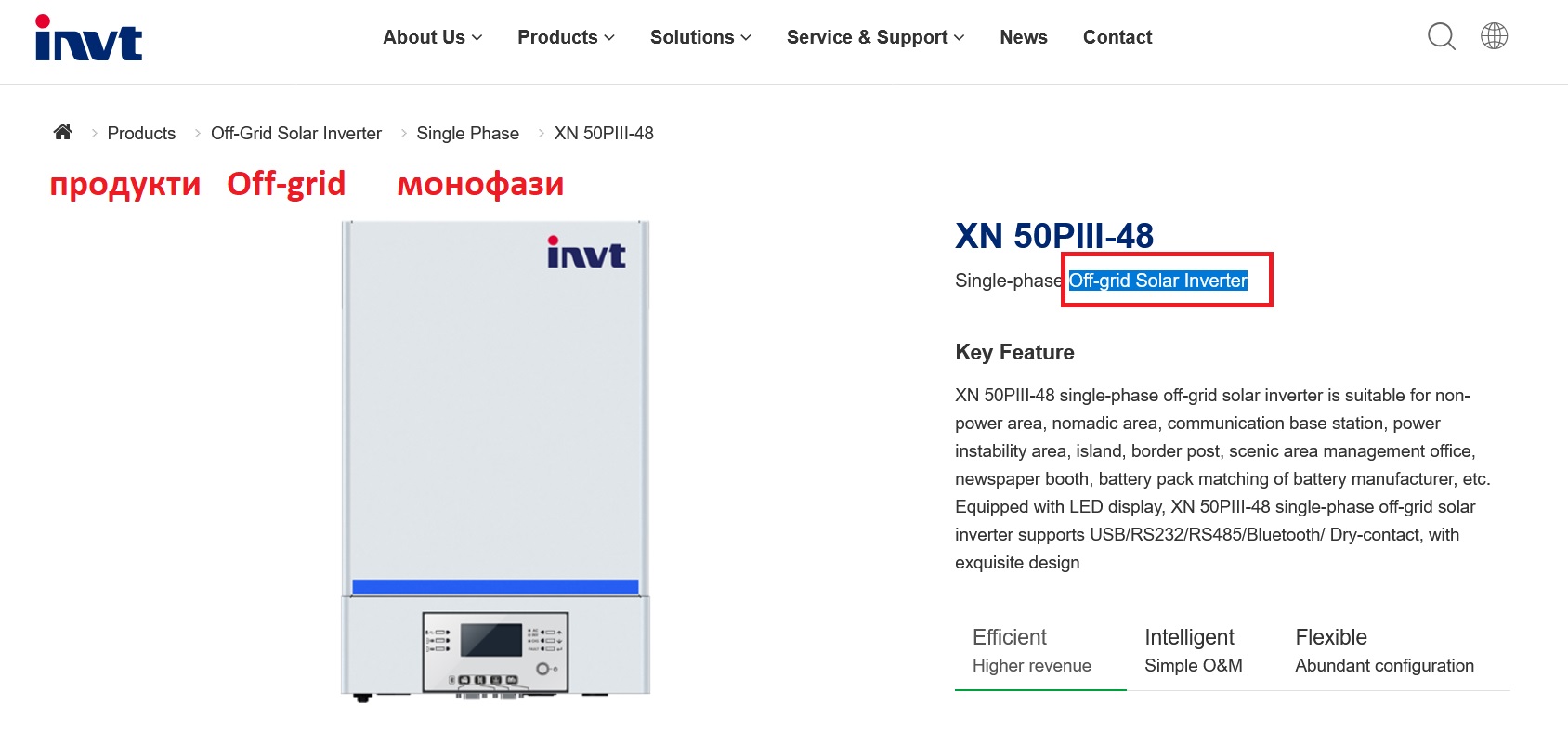

пон мар 17, 2025 11:30 amnеwage написа: В момента съм с инвертор хибриден 5kW, панелите - 10 броя x 480W.Какво му е хибридното на тоя инвертор?
В линка който си дал пише off-grid solar inverter...

пон мар 17, 2025 11:50 amnеwage написа: https://www.solarvision.bg/blog/article/26Е и? И там пишат че твоя не хибриден.

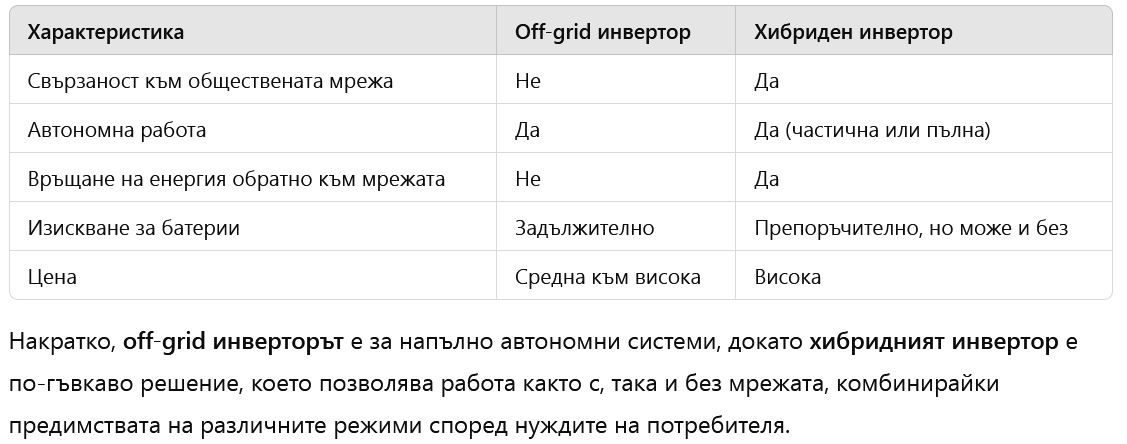

Хибридния инвертор е мрежов инвертор с възможност да включиш към него акумулатор.
Масово хибридните инвертори могат да работят и без батерия - като нормален мрежов инвертор.
Хибридните могат да работят и като off grid но off grid не могат да работят като мрежови.
Не могат да се синхронизират с електрическата мрежа.
Последните хибридни които слагах освен вход за мрежа имат и вход за генератор и изход за управлението му.
Пример - спира тока, минаваш на батерия ама и батерия свършва. слънце почти няма и не стига...
Инвертора пали агрегата за да те захрани и да позареди батерията до зададен процент и гаси агрегата.
Твоят е най-обикновен off-grid инвертор.

Нещо бъркаш. Тези, които се синхронизират с мрежата са grid-tie или мрежови инвертори. Аз бях в началото с такъв, той няма акумулатори и се включва направо в инсталацията на къщата, защото се синхронизира с мрежата. Захранването на дома НЕ минава през него.
При нашия кабела от електромера влиза в инвертора и оттам влиза в таблото с предпазителите на дома. Тоест цялото захранване на дома от външната енергийна мрежа минава през инвертора. Това off-grid инверторите не го могат И в зависимост дали нашия е в режим SBU, SUB или USB priority той захранва дома с ток от инвертора или от мрежата. При режим SBU когато няма слънце, черпи от батерии, когато се изтощят батериите минава на външно захранване, било генератор или мрежа.
Автоматично разпределя входящото напрежение от панелите, батериите и мрежата. Ако консумацията на дома превиши мощността, идваща от панелите или акумулаторите (), тогава черпи само недостигащата мощност от външната мрежа (електромера). Когато има излишък от панелите, пълни акумулаторите.
Миналата зима цяла седмица нямаше ток заради авария и тогава домът ни се захранваше изцяло off-grid, само на панели и акумулатори. Като се изтощяха акумулаторите, минаваше на генератор.

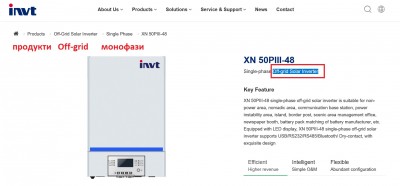

вт мар 18, 2025 1:31 pmnеwage написа: Нещо бъркаш.Точно нищо не бъркам. Просто ти си далеч от тая материя.
Ся върви да обясниш на китаеца че е произвел не Off-grid ами се е набутал.
Произвел е хибриден а го продава като Off-grid ...
Справка картинката по-долу.
АКО искаш да видиш ИСТИНСКИ хибриден инвертор от същия производтел, отиваш на твоя линк и от там - ПРОДУКТИ
На първо място, най-отгоре са ХИБРИДНИТЕ им монофазни инвертори, които нямат нищо общо с твоето нещо.
Твоето нещо е най-отдолу и даже вече не се произвежда като модел.
Ето ТУК ти е мануала на нещото. И там пише OFF-GRID... Някакви проблеми с четенето ли?
Това дето си сложил е Off-grid инвертор и никога не е бил хибриден. Не е и няма как да бъде такъв.

вт мар 18, 2025 4:20 pmhidrazin написа:Вземи се пообразовай ako знаеш английски:вт мар 18, 2025 1:31 pmnеwage написа: Нещо бъркаш.Точно нищо не бъркам. Просто ти си далеч от тая материя.
Произвел е хибриден а го продава като Off-grid ...![]()
Пък ти ако искаш го наричай и КВАНТОВ инвертор...![]()
P.S. Общо взето в случая си тръгнал да продаваш краставици на краставичаря.
Моля, не ми губи времето!
"The limitation with off-grid inverters is that they do not draw power from the solar panels and the grid simultaneously."
Да, ама моя взима от мрежата само недостигащото и това го виждам ясно, защото имам електронен електромер с bluetooth. Ако пусна ел. каната 2000W, а от панелите идват 1600W, той дърпа от мрежата само 400W.

вт мар 18, 2025 10:06 pmnеwage написа: Ей, аман от разбирачи и професори...Дадох ти линк към производителя на твоя инвертор - НИЩО не каза ЗАЩО ТВОЯ не е при ХИБРИДНИТЕ?
Тези работи не ги разправяй наляво и надясно че може да попаднеш на някой който разбира.
Ще е доста конфузно - за теб де...
Иска се доста повече четене и разбиране как работят различните видове соларни инвертори за да разбереш разликата. Нещо което при теб не го виждам...

P.S. ЖОКЕР - Айде си погледни и ефективността на това дърво дето някой те е излъгал да купиш - 90% ама китайски.
Реално поне 10% ти са загубите в онова нещо дето му викаш хибриден инвертор. И няма нищо общо с хибриден инвертор.
За хибриден със същата мощност (истински) ще се бръкнеш с по 2-3 от цената на тоя.

вт мар 18, 2025 10:35 pmhidrazin написа:Eто от къде го купих: https://www.haiksolar.com/product/xn50p ... -off-grid/вт мар 18, 2025 10:06 pmnеwage написа: Ей, аман от разбирачи и професори...Дадох ти линк към производителя на твоя инвертор - НИЩО не каза ЗАЩО ТВОЯ не е при ХИБРИДНИТЕ?![]()

И тук пише, че е "XN50PIII-48 – Single Phase On-Grid – Hybrid – Off Grid"
Хибридния е с 97% ефективност, моя - с 90%. Голямата разлика...
