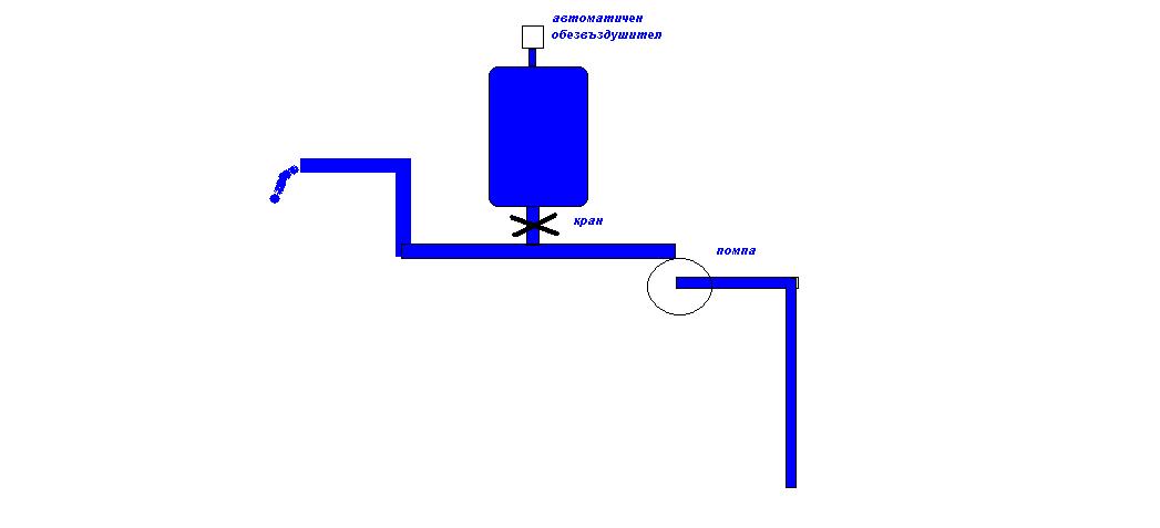

Доколкото разбирам искаш да избегнеш постоянното обезвъздушаване. Ето ти една лесна за изпълнение полуавтоматична схема с бойлера дето го имаш. Работи на следния принцип. крана стои отворен при първоначалния пуск. Помпата автоматично пълни бойлера докато работи. Преди да спреш помпата затваряш крана. Преди да я пуснеш отваряш крана, водата от бойлера напълва системата и пускаш помпата. Тя автоматично ще си допълни бойлера по време на работа. Времето - след колко да пуснеш помпата ще го установиш опитно. Крана можеш да го замениш с ел. задвижка, ако таблото за пускане е отдалечено от помпата да не правиш излишни движения между бойлера и таблото. Може и напълно да се автоматизира при желание с едно реле за време което да пуска помпата със съответното закъснение. Може да се наложи да се монтира още един автоматичен обезвъздушител на врътката за обезвъздушаване на помпата. Не се монтират капачките на обезвъздушителя щот от там гони въздуха от бойлера и при пускането от крана пък засмуква въздух за да напълни системата. Обезвъздушителя е обикновен дето се ползва за радиатори.

Ако подкачи с ръчната помпа това със схемата за какво му е?
Ако не подкачва с ръчната водата ще замине долу.
Трябва бая вода да има да изчака да почне да слиза, че тогава да пусне. И то ако няма въздух в тръбата.
Оня вариант, който си е направил е по-добре.
Аз още чакам да отговори, след второто пълнене на резервоара тръгва ли водата? Както писа веднъж.
