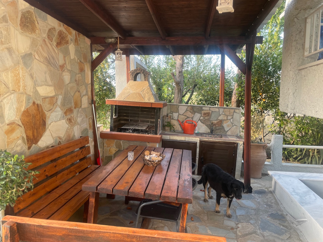

Предложение за укрепване
тип направи сам
Без заварки;
Стоманата се реже при доставчика;
Необходими инструменти
Ръчна пробивна машина за метал с достатъчно
въртящ момент (над 1000W) и бавни обороти;
Бургии за метал Ф8.5;
Телескопична кофражна подпора или крик.
Дърво
Столица 12х12см
Стомана
Шина 100х12; 2бр. х 380-400см
UPN100; 2бр. х 380-400см
Шини 100х5; 2бр. х 24см
Болтове М8, клас 8.8
1..Шината се захваща към UPN с болтове
през 60см (360/6), в средата по височина,
като тези на 120см от колоните са два
броя през 10см, хоризонтално.
2..Столицата се повдига в средата, да
се изправи.
3..От двете страни на столицата се
слагат двете шини с UPN да стъпят
върху колоните.
4..Два броя шини 100х5 отрязани на
24см се захващат с по 4 болта към
долния фланш на UPN, който е
широк 5см, без стеблото 4.4см
така, че делят тези 360см на три, по
120см и се падат точно под двойните
болтове над тях.
5..Столицата се пуска да легне върху
двете шини.

чет юни 27, 2024 2:11 pmgogo7777 написа: Тази арка не "спъва" гредата.Много грешиш. Прочети пак написаното! Слагаш арката и в центъра на дъгата подпираш с греда с крик отдолу. Помпиш крика докато изправиш гредата отгоре и чак тогава дупчиш дупки в колоните и набиваш анкера. Като махнеш крика, гарантирам, че арката ще поеме каквото трябва. Относно размера на профила, дори тънкостения профил ще издържи. Той няма да носи цялата тежест на покрива. Той само ще подсилва гредата.
gogo7777
- Мнения: 9838
Арката ще поеме част от тежестта СЕГА, но като се наложи да поеме още тежест ще прояви динамичните си свойства. За да може да възвърне форма то тя трябва да е направена от профил с по-яко перо. При валцоване и огъване това перо също става дъга. Отслабването на стоманата ще се прояви още след 4-те сезона.
Има други щанцовани профили за тая работа от стомани с "памет".

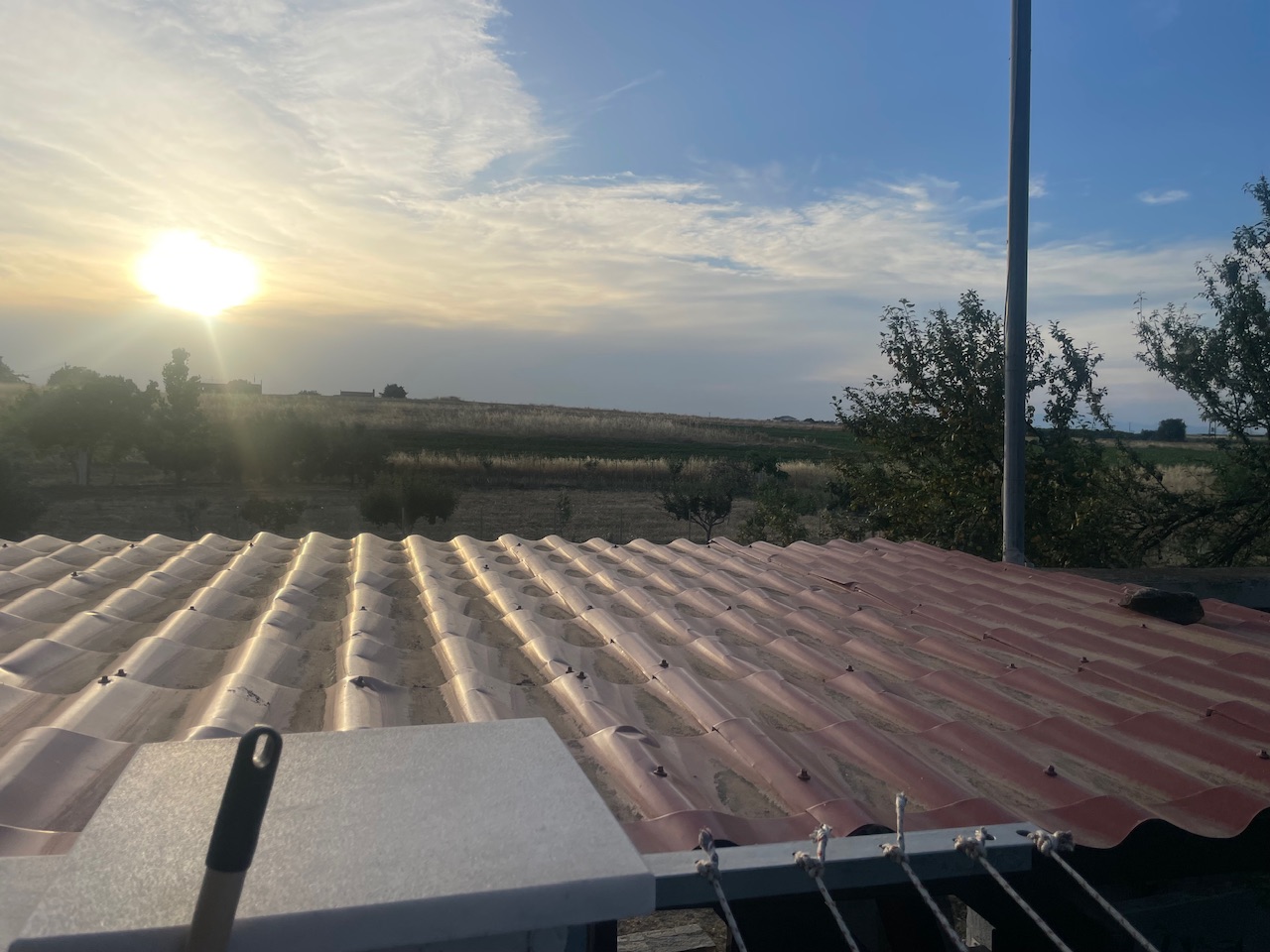

чет юни 27, 2024 9:38 pmАл_ написа: Хайде сега едни малко по-различни неволи с навес (и не само), в противоположното направлениеВъженцата са предвидени за простор, но да не би да придържат нещо по неволя?!
Зачудих се защо покривът е на зиг-зага наклонът - обратен на посоката на керемидите
