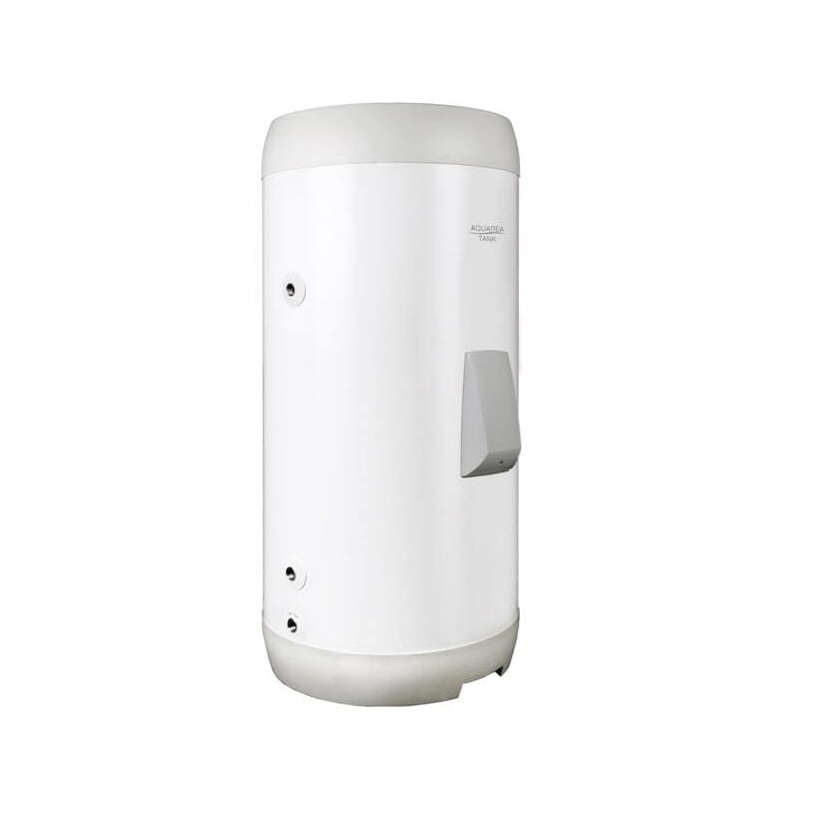

Колебая се между два вида болери - един японски, и един наш... Ще дам линкове към тях, защото имат и описание какво могат...
https://termos.bg/product/elektricheski ... ina-1500w/
https://dklux.com/kombiniran-bojler-200 ... -neragdaem
Някакви препоръки имате ли? Или да ми предложите друг модел за който имате лично впечатление! Ще съм благодарен за съветите!!! :idea:
Нали живееш в къща?
Има ли място за стоящ бойлер?
Имам предвид да се гледа напред, с възможност за надграждане.
LazarGanev - "Велик майстор"
Аз не мога да разбера човек, който постоянно се оплаква, че не му стигат парите, как така се заглежда в японски неръждаем бойлер 200л, който е по-скъп от газовия котел?! Това някакъв майтап ли е бе Уили? Защо ти е японски бойлер, защо трябва да е неръждаем и защо 200л, ако ще се топли само с газовия котел, а няма да има солар? Абсолютно същата работа ще ти върши един 100л Теси, емайлиран за 500лв! Аз преди няколко дни отворих за профилактика един 15г Теси 80л, смених му фланеца с всичко по него, водосъдържателят не беше мръднал. Готов е за още 15 години! Какво очакваш да получиш от 5 пъти по-скъп бойлер, жива вода ли да ти даде. Газовият котел за минути подгрява 1000л бойлер с цялата си мощност 14кВт и на практика има безкрайно количество топла вода. С неръждаемия 200л няма да е повече, пак с 14кВт ще се топли
