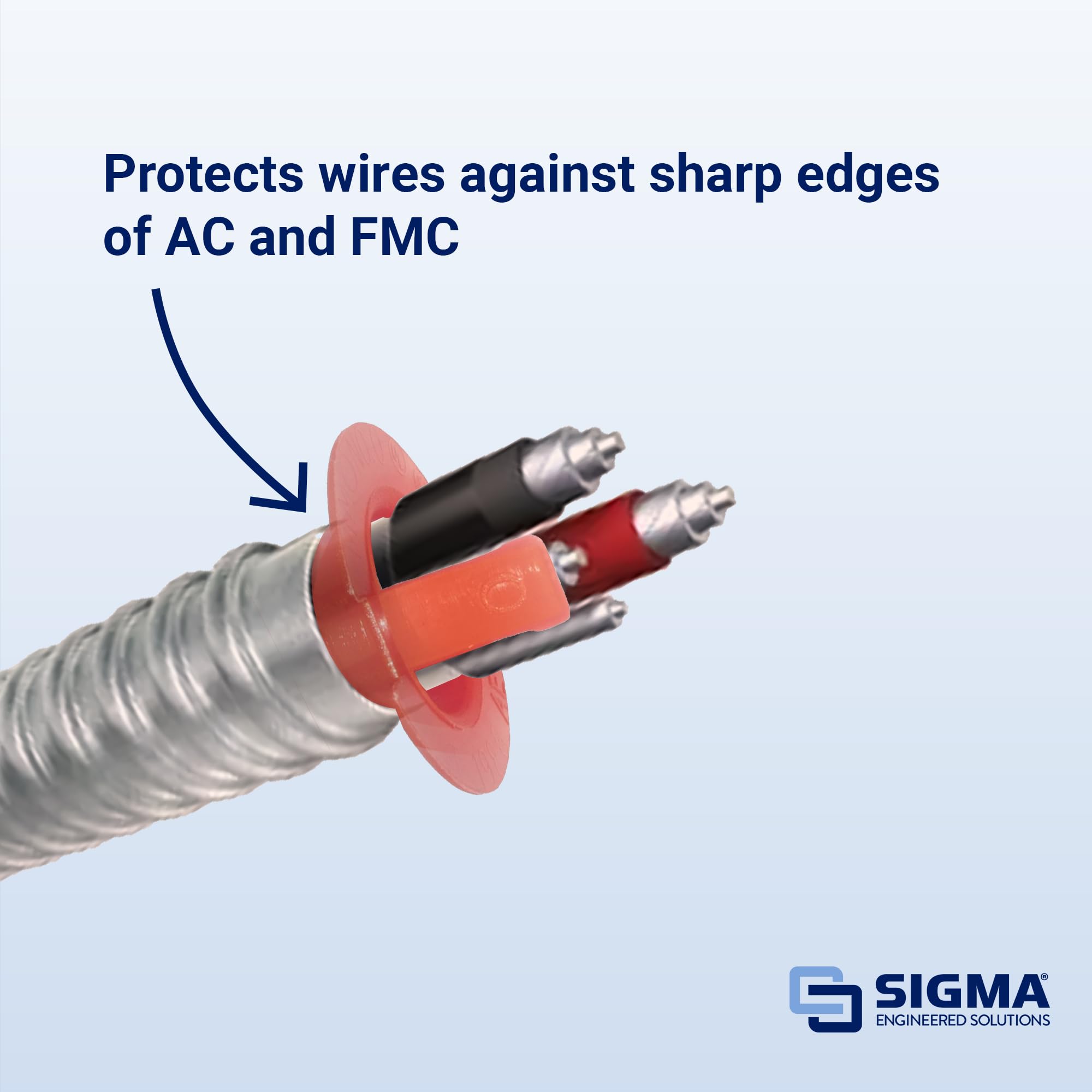

Ползвам метални гофрирани тръби предимно при ремонт и смяна на белите бергманови в подпокривните пространства на стари сгради. При тях обаче непрекъснато имам един и същ проблем. При рязане на тръбите, краищата стават много остри и за да не наранят изолацията на кабела съм виждал да се поставят специални пластмасови накрайници. Без тях работата е кошмар, а тези накрайници така и не мога да ги намеря.
Моля, ако някой колега знае къде се продават да сподели!

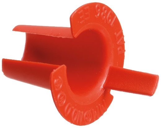

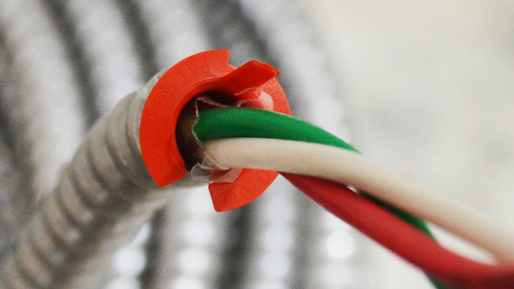

mika - специалист
Да, щуцерите са (скъпо) решение. Но съм виждал и специални накрайници, които пазят кабелите и навярно са стотинки. Нещо подобно, но с процеп и по-пликтък канал, е показано на клипа след 9-та минута:

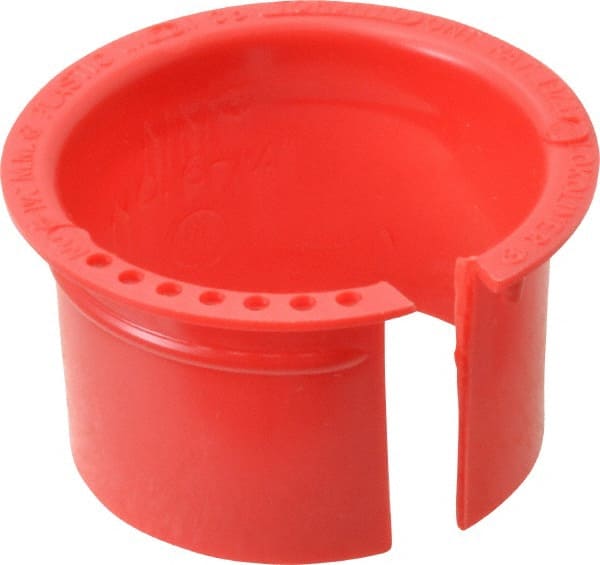

Тези, които съм виждал са пластмасови с различни размери за различните тръби. Накрая ги намерих:
https://weidbul.com/330937-predpazna-vt ... -interflex
P.S. Тази фирма ги доставя в рамките на 15-30 дни, а времето понякога е проблем. Да купя по 100-200 броя за всички размери тръби също не е решение, че съм се заринал с какво ли не, а нямам представа кога ще ми се наложи отново да работя с метално гофре.

вт май 28, 2024 2:25 pmmika написа:
А, така със снимка е друга работа но не съм използвал такива. То и метално гофре колко ли съм използвал...
В тая връзка се сетих че съм виждал метални гофрета с подобни накрайници но метални.
И да, не си заслужава да залагаш "на склад" че може и друго да стане - когато ти потрябват, да не може да ги намериш. :-D
Вече често срещано при мен - така съм се заринал.
А след като ги използваш толкова рядко защо не извикаш НЕВОЛЯТА ? :-D
Изхитрих се за в дадения случай и правя следното:
- Режа гофрето задължително с флекс за да е по-равно. (колкото може де)
- Оформям среза колкото може.
- Надявам парче термосвиваем шлаух около 5 санта и то така че да надстърча над края на тръбата с около 1 сантиметър.
- Нагрявам като почвам не от това дето надстърча а от другия край и най-накрая това дето надстърча.
- Оня 1 сант започва да затваря отвора.
- Още докато е горещ и мек в отвора вкарвам нещо което да обърне шлауха и да го притисне към вътрешната стена на гофрето.
Примерно болт, опашка на свредло ... каквото ти хрумне и пасва по размер.
- Изчаквам малко да изстине и вадя "поансона" ... :-D
Имаш перфектния накрайник на металното гофре. :)
Да, не е като да наденеш готов накрайник. Отнема повече време но е решение за епизодични случаи в малък обем.
