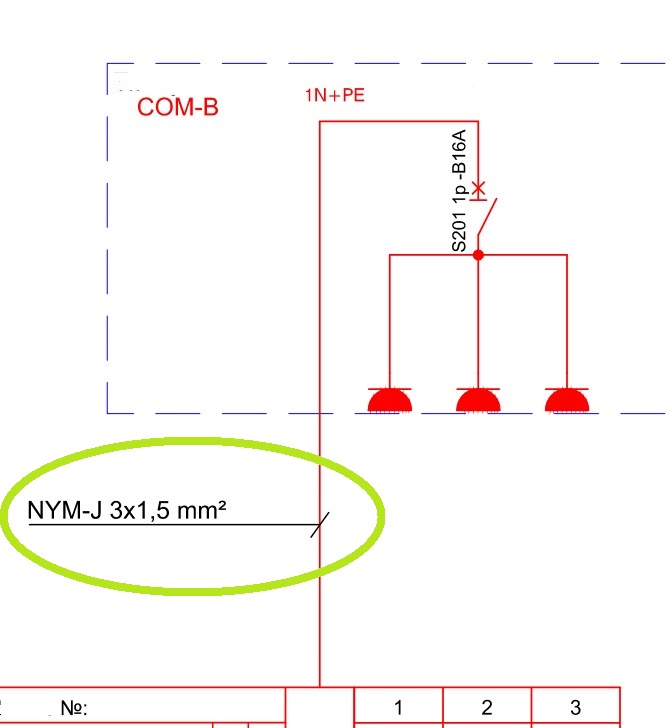

съб мар 09, 2024 5:17 pmMamaMy написа: Не знам тези Q-та какво представляват. Според художествената репродукция горе трябва да са единични ключове за лампи, но каква работа имат в ГРТ? В някои електронни схеми с Q се маркират биполярни транзистори. Отделно на всичко автора пише за трифазно напрежение върху Q-тата, но всички са дадени на късо, а Q2 връща само една фаза.MamaMy, ще се окаже че човека не е сбъркал чак толкова. Включително за означението Q
Със сигурност съм срещал така да се означават прекъсвачи, контактори и разеденители (плюс транзистори и тиристори) ама се замислих...
Защо? Ами защото милите ни, родни проектанти тея работи хич, ама хич не ги обичат. Айде де, някой щял да им казва кое и как да обозначават!
Имало някакви стандарти ама те не важат за тях. Освен това трябва да се четат, пък и струват пари. Я по-добре никакви означения.
Пише там едни E63 3Р 40А 6kA и готово. К'ви са тея Q-тa, МЮ-та и подобни простотии?

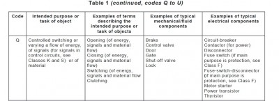

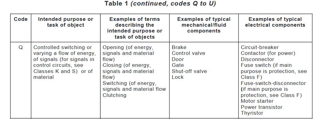

Относно въпросното Q се оказа че и аз съм леко изостанал с ма'трияла и се наложи да чета.
ТАКА:
По един стар стандарт IEC 60750:1983 последван от IEC 61346:1996 и предпоследния стандарт IEC 81346-2:2009 с Q се означават:
Ако обаче са миниатюрни автоматични прекъсвачи би трябвало да се означават с F по тези отменени стандарти.

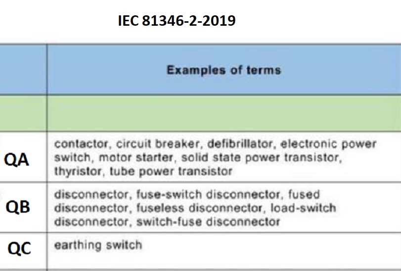

Но циркът не свършва тук. Има нов стандарт IEC 81346-2:2019 или хармонизирания български БДС EN IEC 81346-2:2019
Там нещата доста се променят. Въвеждат се подкласове. Така че въпросното Q вече става примерно QA
Ако обаче са миниатюрни автоматични прекъсвачи по най-новия стандарт и би трябвало да се означават с FC ...
IEC 81346-2-2019.jpg (80.92 KиБ) Видяна 1733 пъти
Е, и все пак е драснал нещо на ръка и не чак толкова грешно. Но определено не е пълно и достатъчно.
Ако приемем че е еднолинейна схема, то трябва да бъдат обозначени вида, броят на проводниците и тяхното сечение. Нещо такова:
Е, има и други недостатъци ама като за драснато на "коляно" бива.
И не само аз ами и ти си виждал къде-къде по-калпави и измислени неща.
Я виж ТАЗИ "схема"... Мислиш ли че е по-добра?
P.S. Но с толкова "много" данни от питащия - толкова.

Добре, че ме светна Хидра за новите тенденции в авангардната живопис. При нас в Ренеснса имаше едно течение в живописта наречено "Техническо чертане". Та в това явно апокрифно за сегашното общество течение ни учеха на графичните символи на електронните и електро компоненти и тяхното означаване. И тогава имаше различни течения, но поне се разпознаваха рисунките. Сега...
Надявам се на питащия да отговорят неговите съученици. Ще са си на едно ниво.
съб мар 09, 2024 9:48 pmhidrazin написа: ... И не само аз ами и ти си виждал къде-къде по-калпави и измислени неща.То този от твоята тема е Микеламджело в съвременната живопис. Направо си е нарисувал таблото. Винаги може и по-зле...
Я виж ТАЗИ "схема"... Мислиш ли че е по-добра?![]()

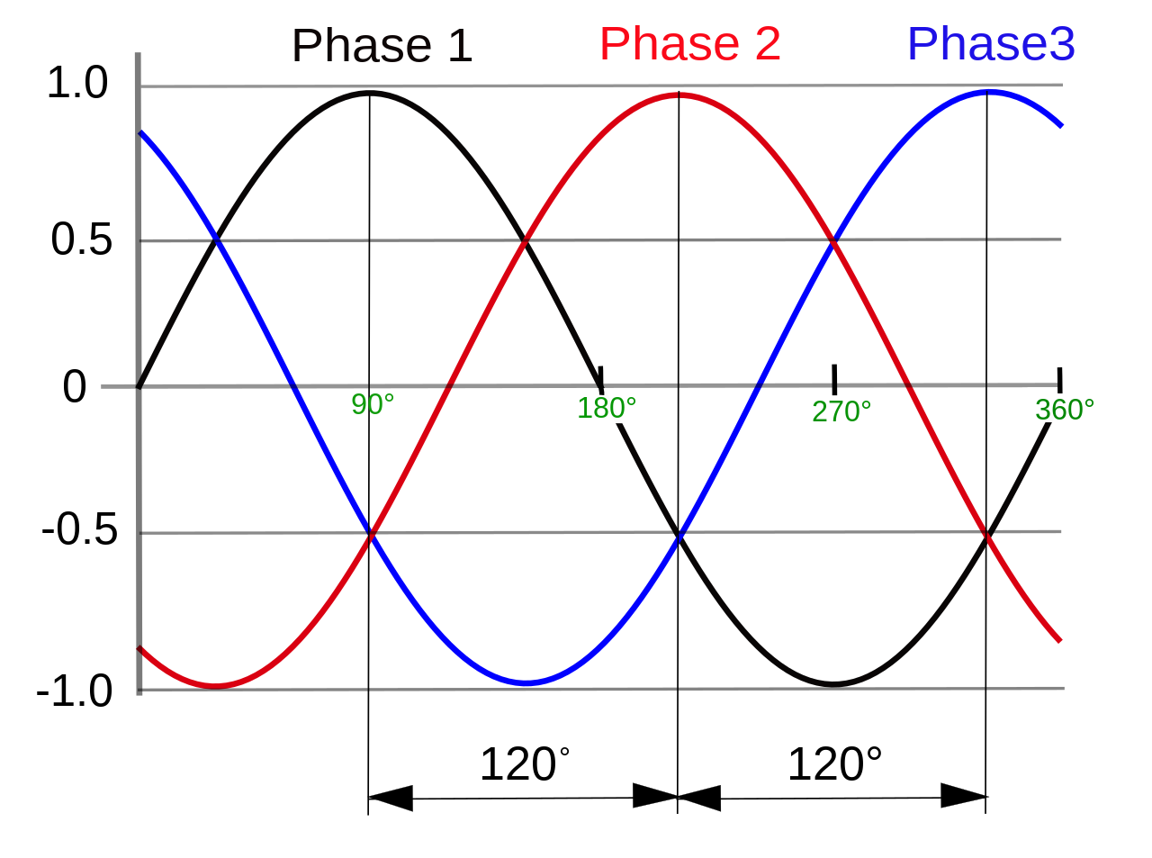

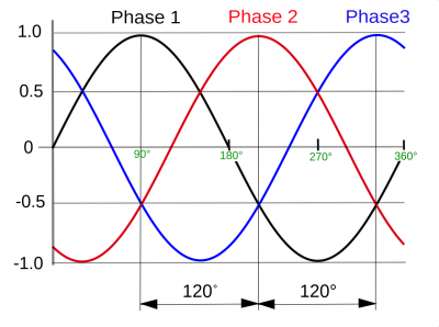

съб мар 09, 2024 9:27 amLisko написа: Посоката се сменя 100 пъти в секунда. Трябва да се уточним за кой точно момент питаш?За трифазното не е точно така. Първо тока идва по едната фаза и се връща по другите две, после идва по две фази и се връща по третата, после същото ама с другата фаза и т. н. За един период момбинациите са 6, сиреч ситуацията се променя около 300 пъти за секунда. Виж за енергията е друга каша. Уж тока върви ту напред, ту назад, а електромера все напред върти.
Иначе какво не е ясно? Ку едно захранва от Ку две до Ку шест. Ама Ку две има някаква магическа способност да върне ток (или по-точно енергия). Без техническо средство за измерване във веригата на Ку две няма как да мине номера. Темата е изчерпана още на първа страница.
