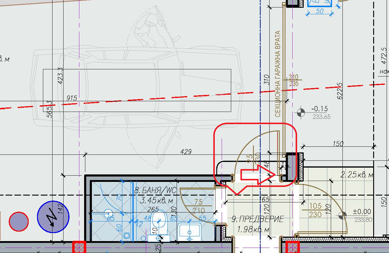

И аз да питам, коя плъзгаща система е с най-малко проблеми за вътрешна врата между гаража и коридор, част от къщата.. Почти нямам друг вариант понеже са няколко врати една до друга..иначе знам, че не са добре плъзгащите системи..поне тези с нормални цени..
