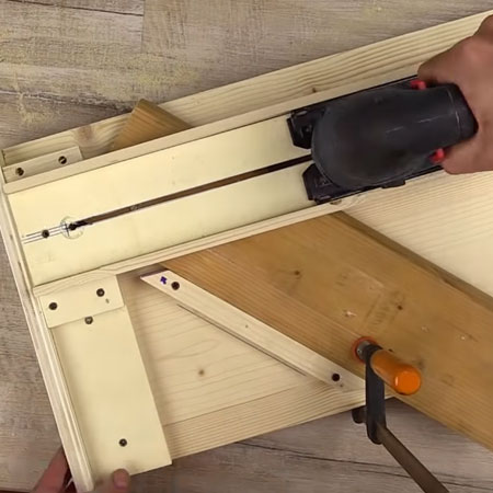

"...Дъската е чамов капак към таванско помещение, но е на дългите панти с поне 30 винта на страна и не ми се сваля. Върху нея искам да залепя около 196 блокчета, а височината на всяко е 50 мм за да изравня нивото с тавана. Май ще ги лепя долу, а с десетина винта ще ги хвана за капака." !!!!!!!

Иначе - дълги ножове за зеге има. Неволята ме беше принудила преди години при приятел да направя нещо такова:
Получиха се повече от задоволителни срезове,в това число и под наклон на ножа. Е, с 3, а не с 5 см материал.
Виждал съм много добри срезове и със зеге, качено на маса.
А иначе - това за мен е един от най-скапаните инструменти
MamaMy - майстор
To зегито е инструмент за криви срязове, чупки окръжности вълнообразни и т.н. Като всеки специфичен инструмент си има и почти незаменими приложения, но рязането направо не е неговото.
Lutchezar - майстор
"Jigsaw table" в Гугъл и излизат хиляди варианти как с 2 лагера, дълъг нож и малко сръчност зегето да реже право.

Вземаш едно такова и си ги режеш.
А защо на кубчета, не ми стана ясно. И този капак ще стане бая тежичък. Няма ли да стане с XPS и някакви тънки дъски или ламинат?

С такова https://www.rentex.bg/tsirkulyar-pod-naem няма ли да е по-лесно, точно и бързо?

За капандурата ще се използват дървени кубчета заради дизайна и гъзарията :cool: Както е предложено по-горе, май ще наема един циркуляр за 5-6 часа.
